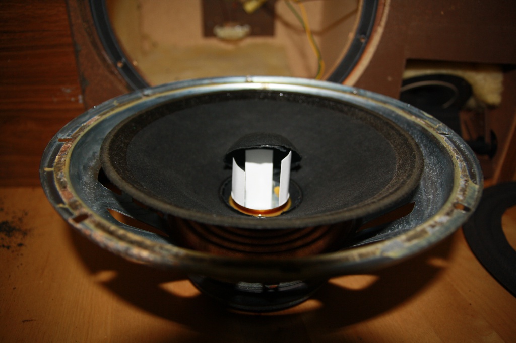

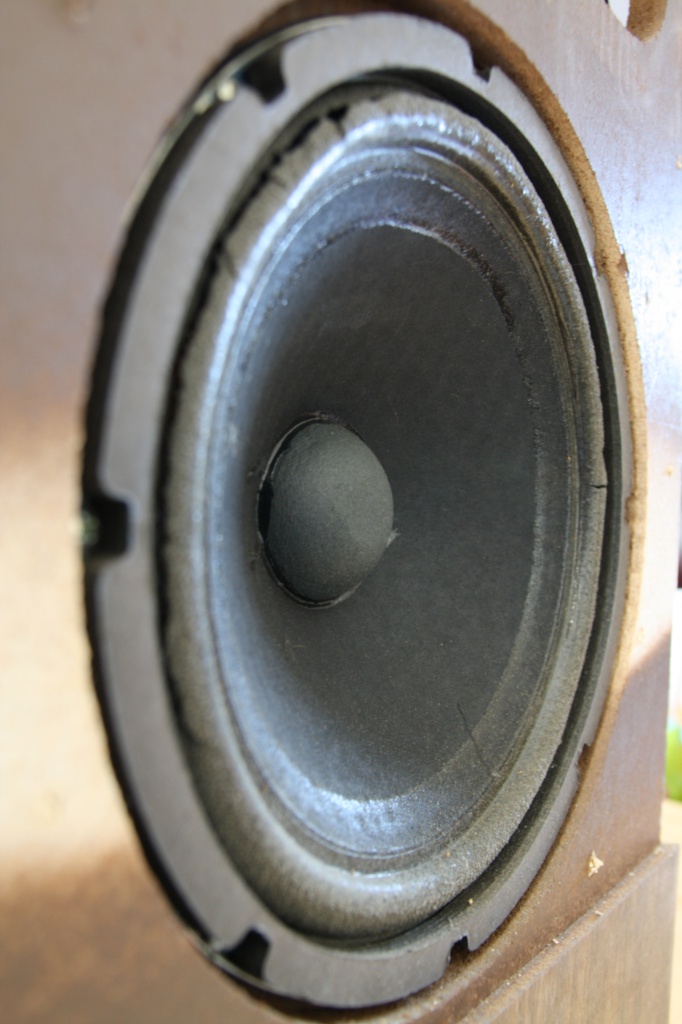

je les ai écouté un peu mais un bruit de frottement de bobine apparait rapidement sur la droite, résultat :
la suspension a pris des ailes :couik: , sur le gauche ça arrive mais pas encore à ce point

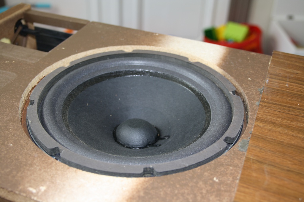

Commande des suspension sur la baie us, et retroussage de manche cela va être une première, j'en profite pour en commander pour autre paire de hp kenwood dans le même état qui serviront de test. ( voir autre post kenwood lsk20 )

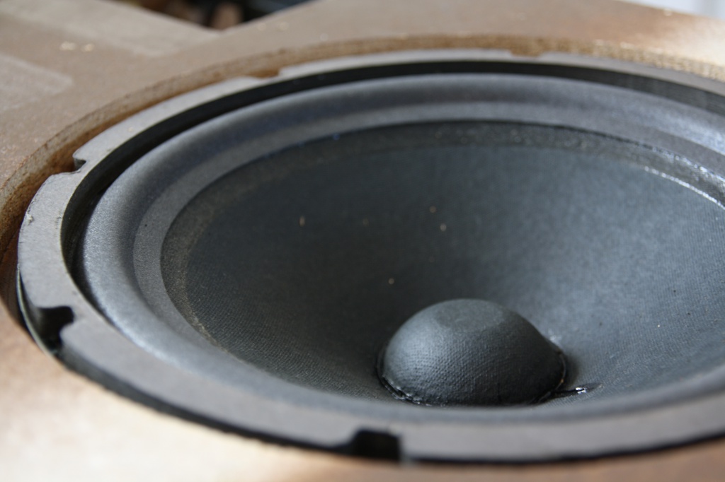

Première étape enlevé le reste des mousses nettoyage et calage de la bobine
Le plus dur reste à faire, le mot d'ordre patiente et surtout pas de précipitation :yes!: Collage de la suspension sur l'intérieur de la membrane, séchage toute une nuit ensuite collage sur l'extérieur, encore une nuit de séchage et collage des garnitures quelques heures d'attente à l'envers pour pressage juste avec le poids du hp. Voici le résultat

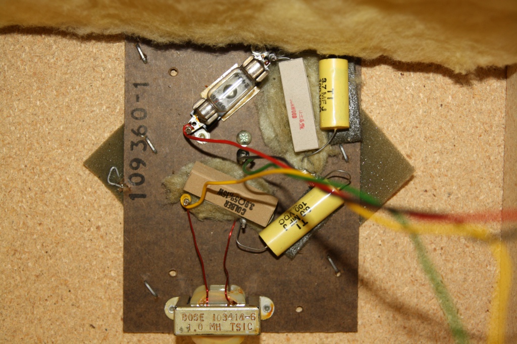

voici une photo du filtre, tout d'origine, j'ai commandé les chimiques pour les changer, il date quand même de 1975 et vaut mieux prévenir que guérir

LeTOF a écrit :Salut ,
Si tu as commandé des condos chimique ou de simple bipolaire , laisse ceux d'origine.....
j'ai été avec une photo des condos au magasin pour être sur d'avoir les bons,
Est ce mieux de garder ceux d'origine? et pourquoi?

sur les tiennes , conserve les condos , ce sont des MKT

c'est que ce sont des enceintes attachantes et très présentes, elle donne un beau volume et le réglage des tweeters est pratiques. J'adore les voix surtout claires et nettes.
Les 901 sont de très bon modèle mais un peu cher, surtout lors du changement des membranes car il y en a un paquet.
Pour celle-ci, cela a été très facile, je trouve de les restaurer pourtant c'est la première fois que je m'attaquais à cela.
Ca fait plaisir quand tout est fini et que l'on branche, un petit pincement au ventre pour pas que la bobine accroche et après :genial:

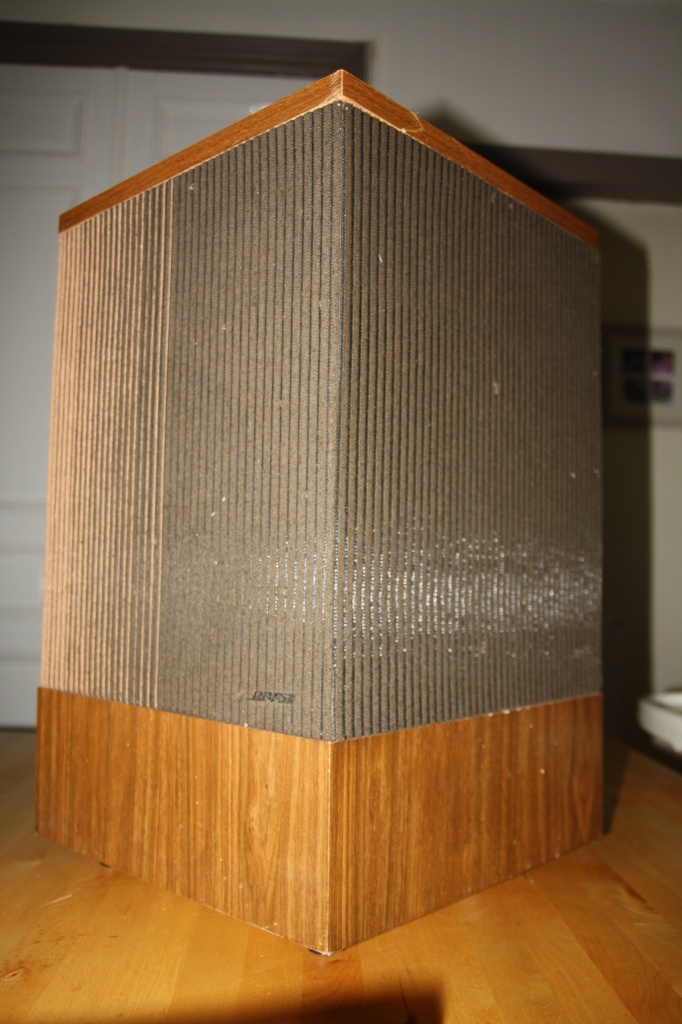

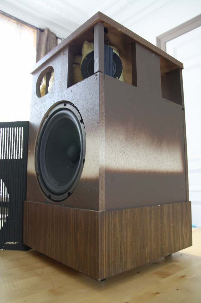

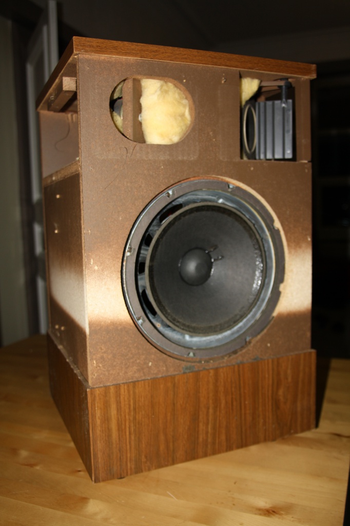

Bose 501 petit nettoyage et présentation
J’ai acheté ça pour une amie qui était sur le point d’acheter du Bose neuf pour plus de 1000 euros. Je l’ai finalement convaincu avec un sansui 1000x que m’a aimablement vendu sieur clavette, mais elle ne voulait rien savoir pour les enceintes : Bose ou rien ! Ah les femmes et les marques …
Je n’étais pas trop chaud après tout le mal que j’avais pu lire sur cette marque dans divers sites audiophiles. J’ai évité les 901 pour cause d’équaliseur et maintenance des multiples HP, les 201 me semblaient trop petites, les 601 pas courantes. D’où une dépense exceptionnelle de presque 200 roros pour des 501 fonctionnelles, mais le vendeur m’a refilé avec un béocenter 2100 et une platine sony PS X6 en panne. Je vais quand même les nettoyer, ma copine n’aimant pas la poussière vintage.

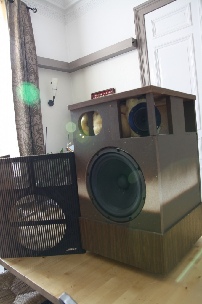

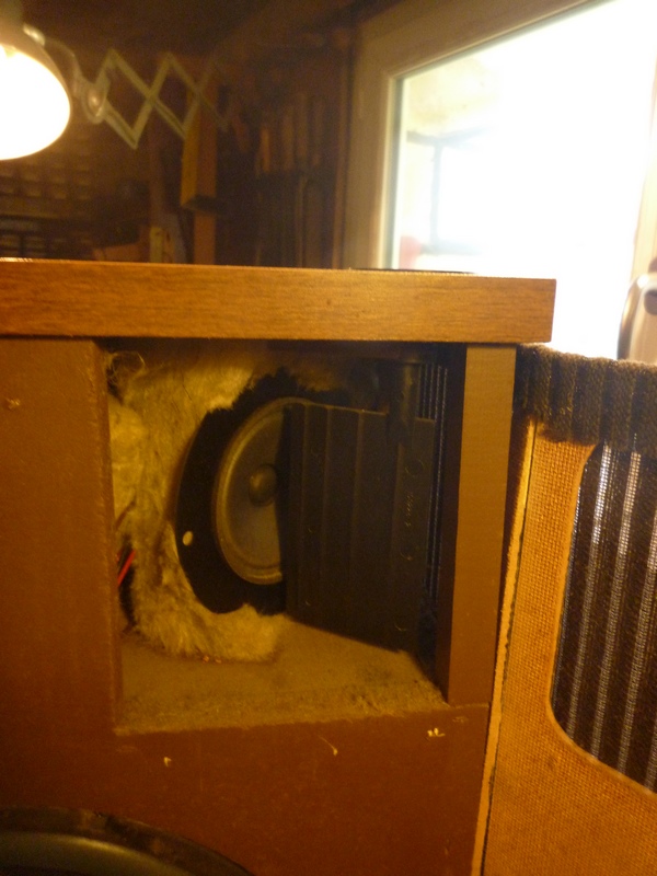

Voilà un des bestios en cours d’ouverture
Elles sont asymétriques à cause du réglage de réflexion par une superbe ailette en ivoire massif noir; une droite, une gauche.
Pas moyen de savoir quelle série, j’ai regardé les owner manuel et je pense que c’est la série2, sans être sur

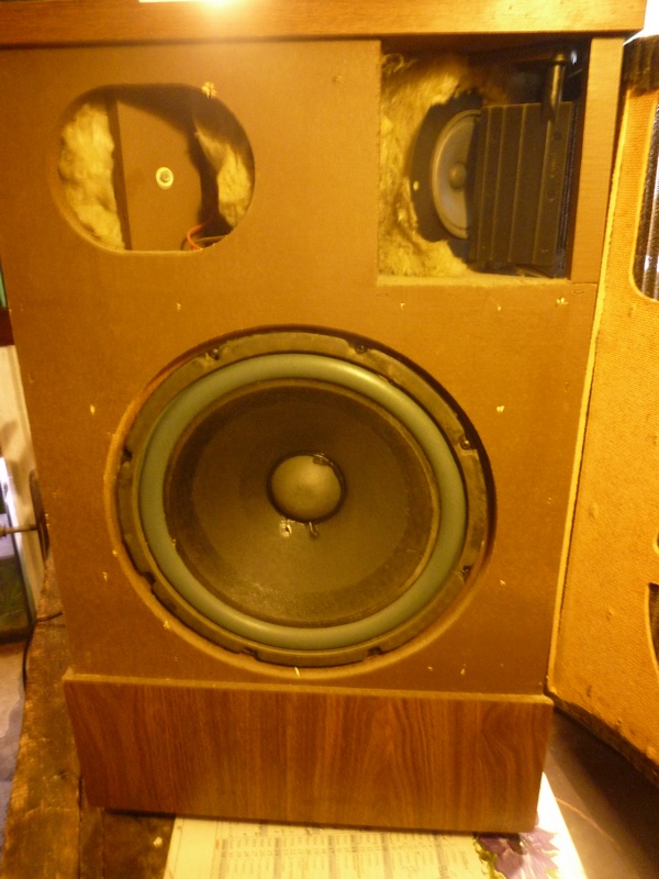

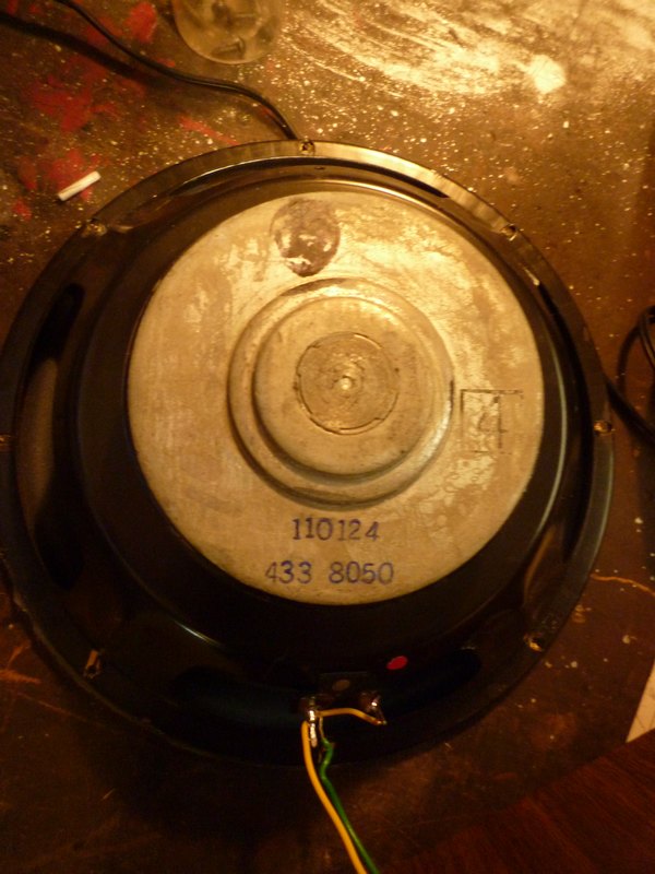

Le boomer, en bon état
Après démontage, marqué 110124 (passionnant)

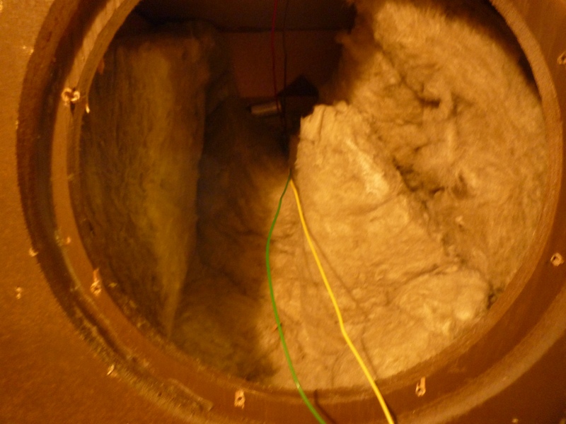

Vue de l’intérieur, l’isolant n’est pas fixé et s’est écroulé.

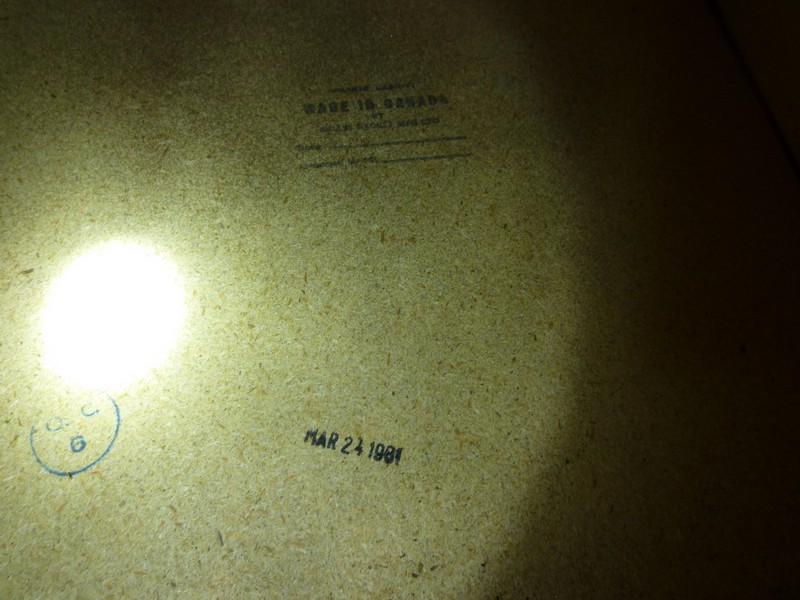

La date de fabrication au fond(ma plus belle photo) : mars 81. Alors, série 1,2 ou3 ?
