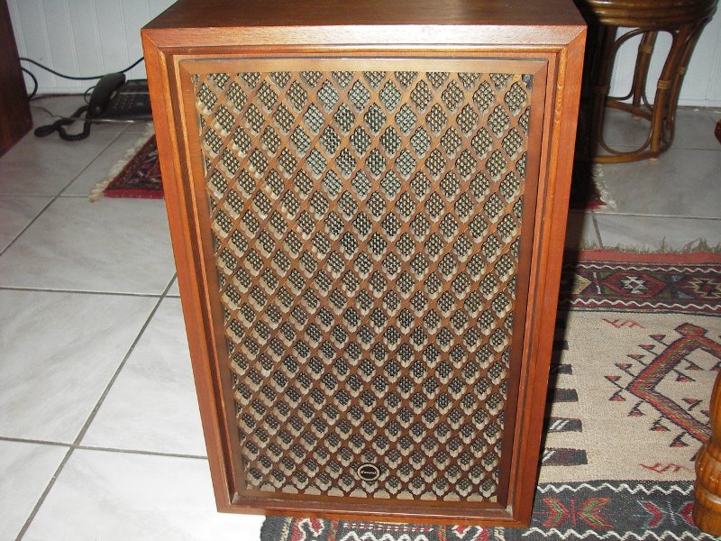

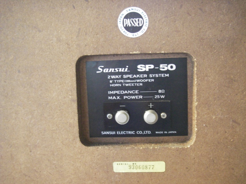

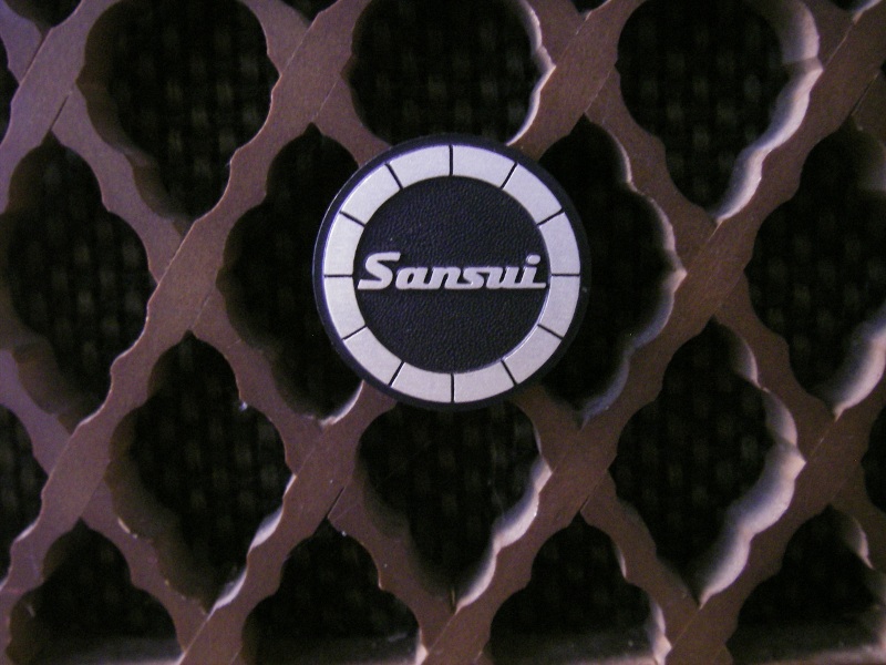

Salut,
Je vous présente les Sansui SP 50, enceinte 2 voies de bonne taille.
descriptif ici :
http://audio-database.com/SANSUI/speaker/sp-50-e.html
Et voici les miennes a peine arriver at home
Niveau son c'est très bon...très détaillé...les graves sans être abyssales sont très propre et présent le médium aigu manque un peu de couleur mais il reste précis et assez bien timbré..première écoute à l'arrache avec mon tube et le KA-701.
D'autres photos à venir après un petit nettoyage et je démonterai une grille pour toffer les HP. :cool:

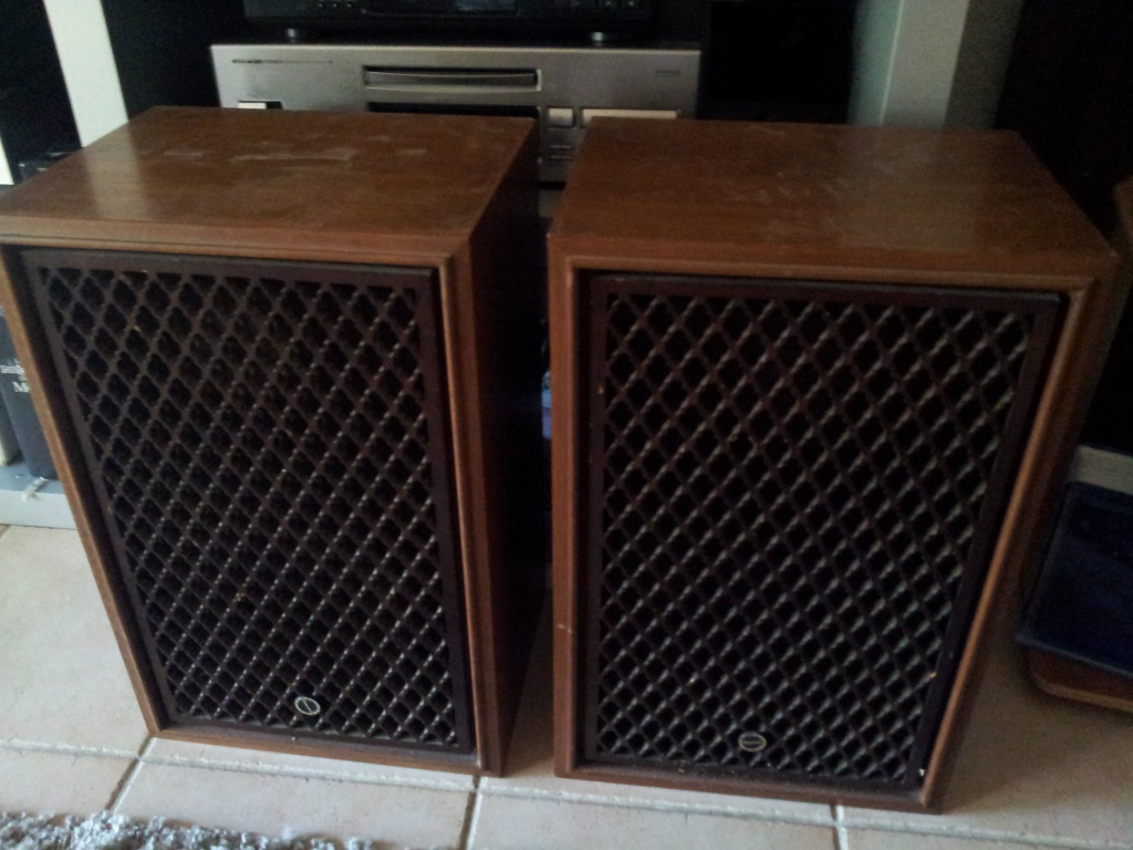

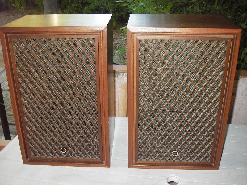

Bonsoir.
Il y a quelques jours, j'ai récupéré une paire de SANSUI SP-50 que je destine à mon deuxième système hifi. Elles sont dans un état proche du neuf et je les trouve très réussies esthétiquement. :love:
Voici quelques photos.
Depuis qu'elles sont chez moi, je les écoute sur mon ampli DENON 1500r. J'ai donc dû débrancher provisoirement mes JMLab Opium 703.
Après plusieurs heures d'écoutes de différents vinyles, je trouve que ces enceintes sonnent assez bien mais je suis quand même assez déçu. Je ne suis donc pas du même avis que ce qui est dit dans les messages précédents. Je trouve que certains sons sortent assez étouffés comme par exemple les voix. Je ne sais pas comment l'expliquer mais c'est un peu comme si certains instruments n'étaient pas pris en compte dans le son comme par exemple les cymbales des batteries. Je n'entends pas bien les petits "ting, ting" de celles-ci. J'espère que le souci ne vient pas de mes oreilles. :gne:
J'ai trouvé l'écoute particulièrement pénible sur le "Teach your Children" de Crosby Stills Nash & Young. J'avais presque l'impression d'avoir perdu la stéréophonie. :/
Je les testerai à nouveau sur le Luxman L31 que je dois bientôt recevoir. Le son sera peut être meilleur.
Bref, je viens de rebrancher mes bonnes Opium 703 et c'est le jour et la nuit avec les SANSUI : tous les musiciens sont de retour et les voix sont limpides. :casque:
Je vais aussi démonter ces SANSUI SP-50 afin de voir comment est l'intérieur. Je mettrai quelques photos.
A bientôt.

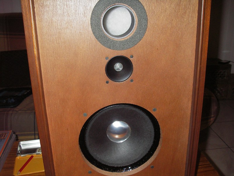

Voici quelques photos supplémentaires de mes SANSUI SP-50.
J'ai commencé par démonter la grille de devant qui est maintenue par quatre petites vis de mauvaise qualité (Têtes de vis très fragiles). Les hauts-parleurs sont en très bon état.

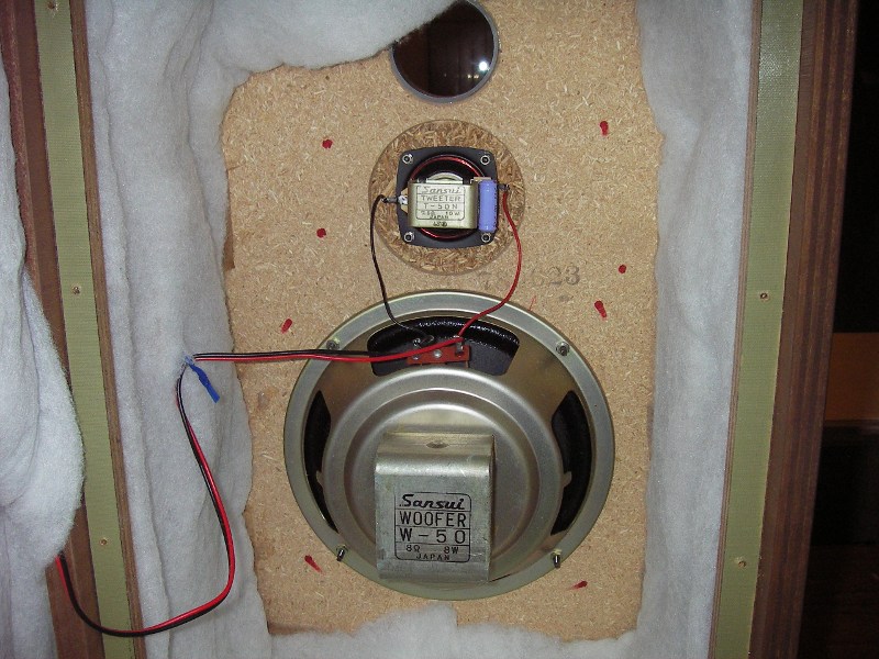

J'ai ensuite démonté la plaque arrière afin d'avoir une vue de l'intérieur. Encore un très mauvais point pour la visserie. Les vis qui tiennent la plaque arrière de l'enceinte cassent très facilement en plein milieu de la vis. J'en ai cassé 3 sur 14. :mur:
Vue du tweeter et du woofer. L'isolant blanc, qui me semble très fin, est très mal maintenu sur les parois par quelques pauvres malheureuses agrafes.

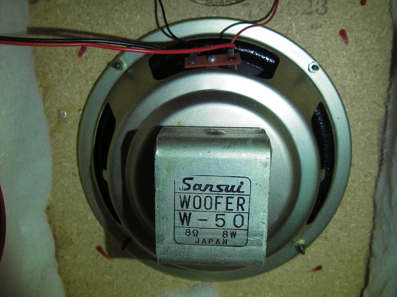

Vue rapprochées du woofer :

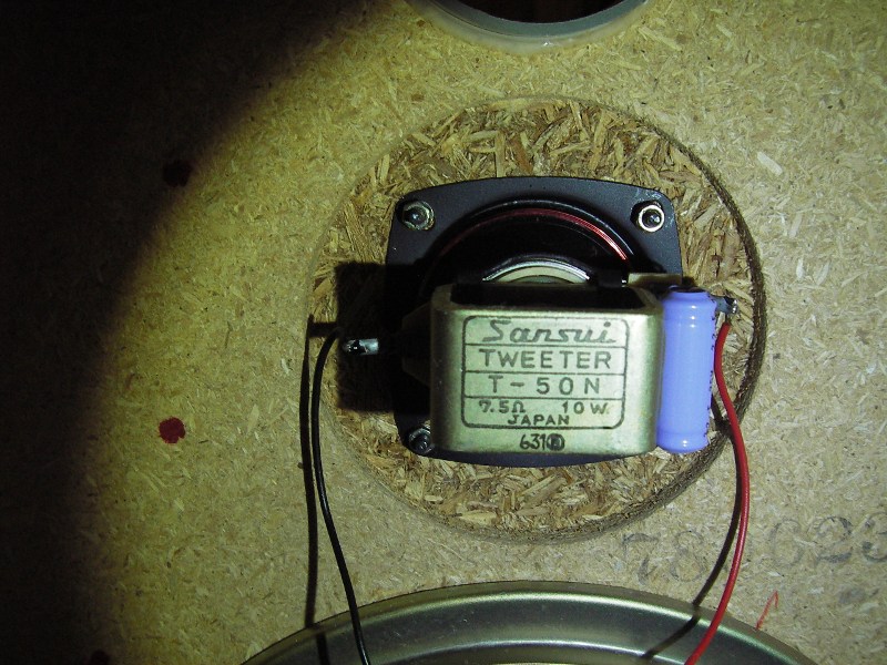

Vue rapprochée du tweeter :

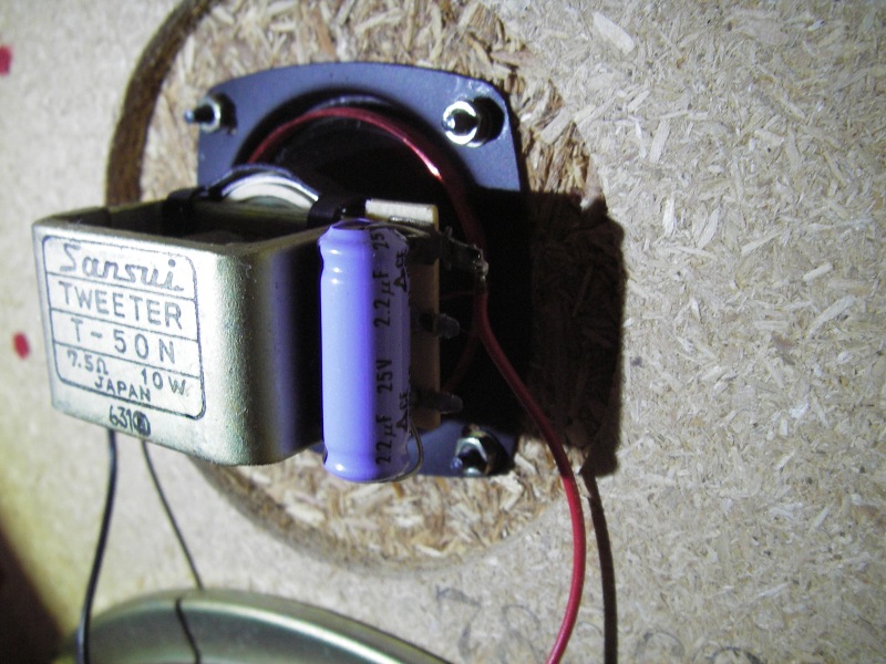

Vue du condensateur collé sur le tweeter :
Elles me plaisent beaucoup esthétiquement mais pas au niveau son. Je ne sais pas s'il est possible de les améliorer afin qu'elles sonnent mieux. :/
