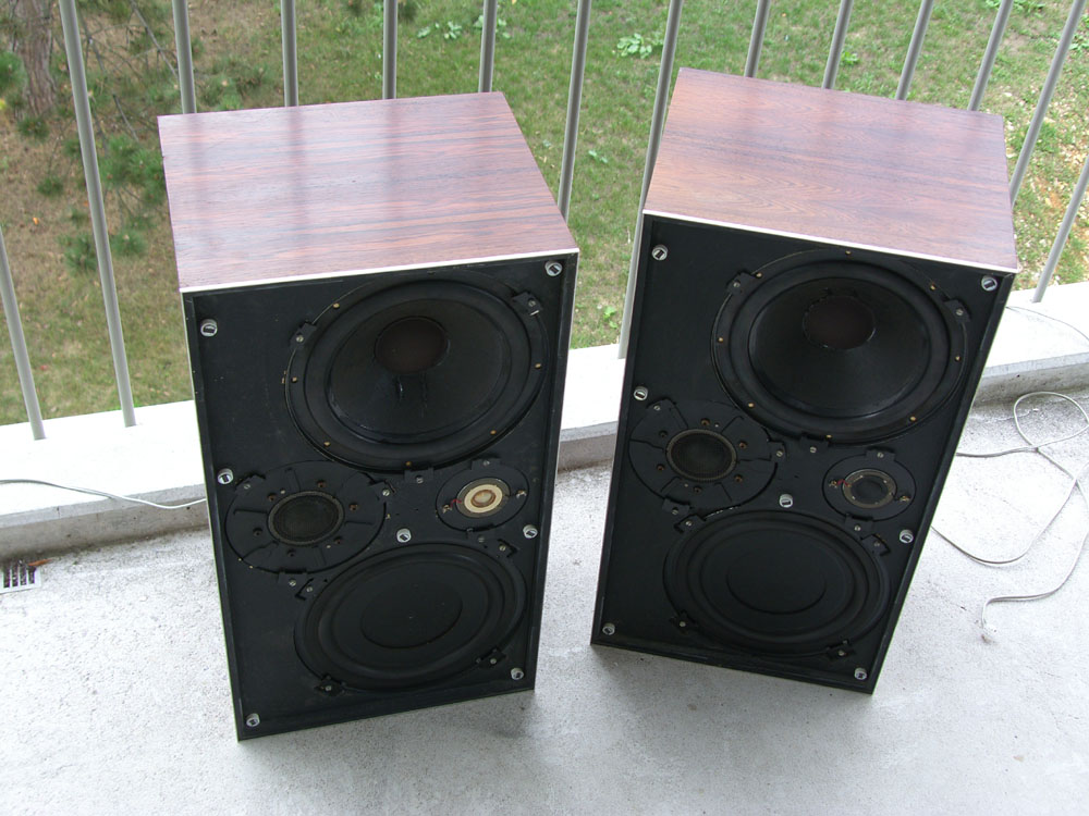

Voici quelques photos :

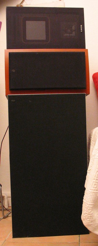

De bas en haut : Sony APM-700, Triangle Comete TZX, Beovox 5700

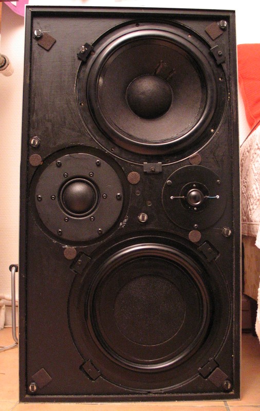

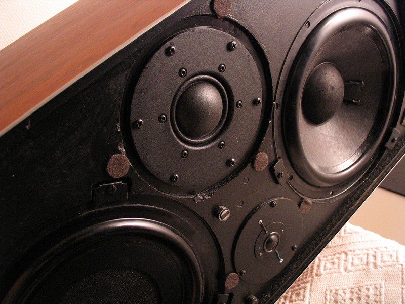

Vu sans le cache : les tweeter sont des Kef T27 (spec proches des HF2000, donc OK), le medium est un Hivi DMA-A, avec un rendement qui doit être meilleur que le MD500 (?) et une impédance de 5 ohm (contre 8 pour le MD500 !!). Le boomer est le Philips AD 10100 W8 d'origine. Les passifs, les caisses etc sont en excellent état en revanche.
C'est du lourd (plus de 20 kg pièce).

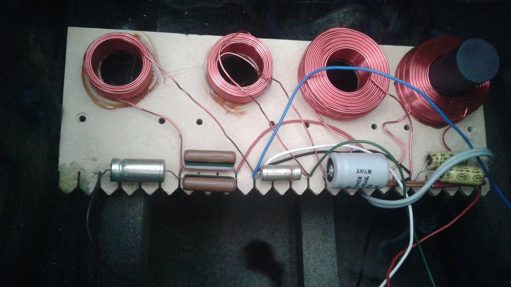

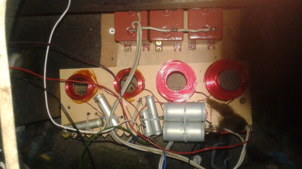

Le filtre a l'air propre. Si il y a des spécialistes, dites moi si il faut envisager un remplacement de certains composants ???
Elles m'ont été vendues avec une vibration parasite signalée sur les grosses basses. Vite identifié : un cache poussière commençait à se décoller, ce fut corrigé en quelques minutes.
En revanche les 1eres écoutes, même si c'était globalement bon, les médiums étaient vraiment trop présents, agressifs, excessifs. Après demande de conseils avisés à divers endroits, j'ai donc mis en série avec les medium une résistance de puissance de 3 ohm, afin de rétablir l'impédance prévue à la conception du filtre, et aussi d’atténuer le volume des mediums.
Et c'est carrément mieux ! Le son est plus équilibré (forcément :cpasmoi!: ), on les écoute avec plaisir sur toutes les musiques maintenant, même si leur domaine de prédilection reste le jazz, les trucs acoustiques, mais aussi l'électro ou le trip-hop ! J'écoute dessus en vous écrivant "The dark side of the moon" version remasterisée 2011 et c'est très bon. L'intro du morceau "Time" ne casse plus les oreilles (enfin, moins :langue: ), alors qu'avant c'était très dur avec les mediums à plein tube. Les mediums ne dépassent plus, c'est un vrai bonheur, même si ce n'est pas aussi détaillé que sur les APM 66ES, mais ces dernières mettent la barre vraiment très haut ! Contrairement aux Sony qui s'écoutent facilement quelque soit la position par rapport à leurs emplacements, il faut être bien placés entre les Beovox pour avoir la pleine scène sonore. Une fois là c'est très bon. Les basses des Beovox sont bien là aussi, bref, content du réglage !!!

Pour le changement , comme d'hab , les condos chimique principalement ceux en séries sur le trajet du médium et du tweeter.....

john-wayne a écrit :Oui je sais charly j'ai regarder ton lien,mais j'aurai aimer si le fait de refaire ,les filtre amene un réel + ? Mais je lis bien tu ne les a pas refait vu que tu les a pas garder bien longtemps .
Ca ne peut amener que du plus , sur le définition mais aussi en terme de protection pour ton médium et ton tweeter...
Ce n'est pas une légende les condo chimiques dérivent avec le temps , les valeurs augmentent et avec de réel risque sur ces deux HP ...

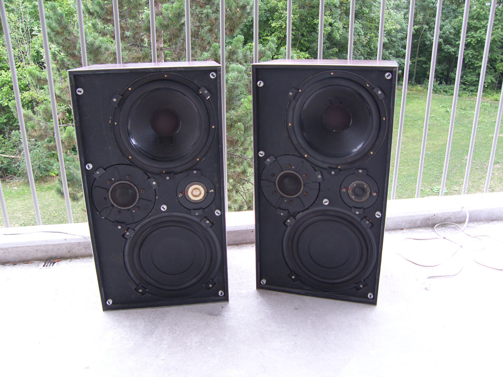

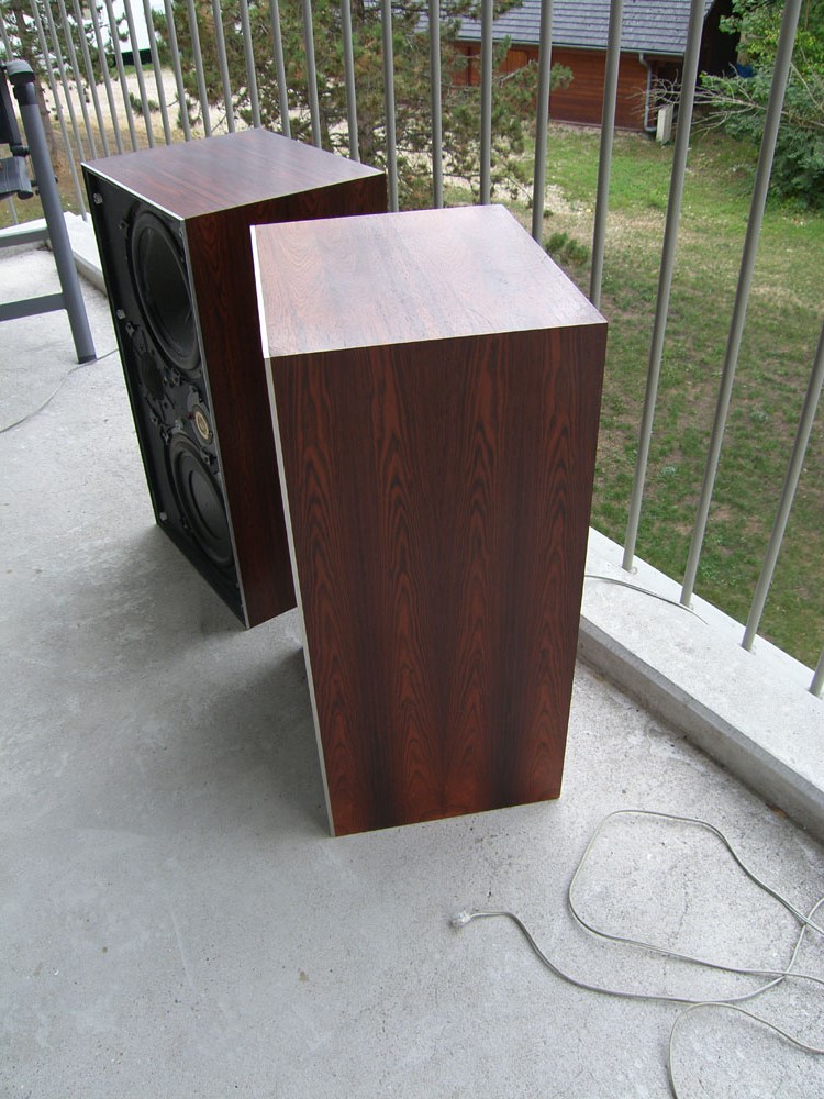

Je me permets de mettre quelques photos des miennes achetées il y a déjà quelques semaines. N'ayant pas de place, elles séjournent à la cave en attente d'une réfection du filtre.
Néanmoins une écoute de quelques jours a montré leur potentiel : aigus et médiums magnifiques dans la veine des Ditton 66. C'est surtout le grave qui m'a laissé dubitatif... mollasson et envahissant. Je pense que le changement de filtre et un placement optimisé règlera le problème. Du moins je l'espère... l’écoute des Ditton 66 chez Pedro ayant fait forte impression sur mes oreilles, j'aimerai approcher ce rendu.
Le problème est de financer ce changement de filtre, car il y a de grosses valeurs (100uf) difficiles à trouver en PIO Russe et surtout coûteuses :cry:

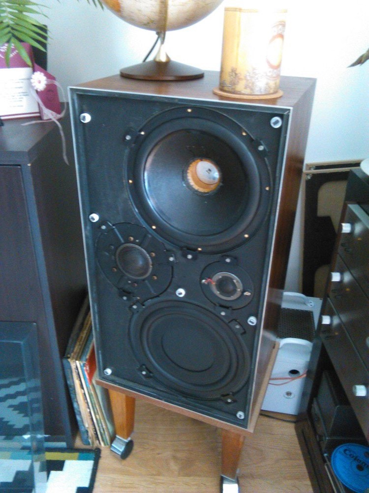

Bon... il a fallu attendre 5 mois mais j'ai enfin recapé les beovox.
Désolé pour les photos de mauvaise qualité... c'est juste pour illustrer
C'est mieux. Bien mieux. J'ai un médium qui s'est réveillé. Le grave me semble plus propre un peu plus franc sur les attaques.
Je vais essayer d'autres amplis, (mais je n'en ai plus tant que ça) car je pense que les Quad II ne suffisent peut être pas à bouger le 25cm et son passif. :spamafote:
