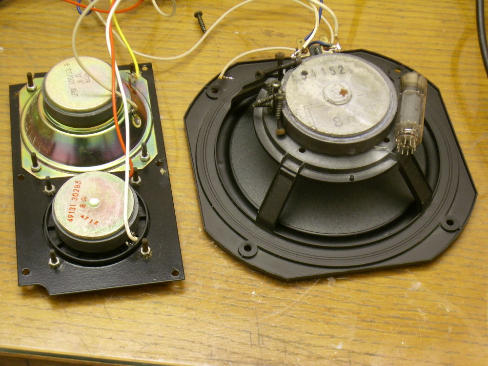

le soir apres avoir fait quelques Km dans les rues de Brest , je m'empresse de les nettoyer , elles en avaient bien besoin car livrées avec crasse
pour les décrasser à fond , j'ai fait le choix de sortir les Hp et le filtre , seulement 2 fils à resouder
décrassage : je suis allé à la lessive à linge ( skip , Ariel , X-tra ), apres le décrassge du haut d'une seule enceinte j'avais déja un affreux jus de chausette qui dégorgait de l'éponge :vomi:
là j'ai trouvé une surprise sur un filtre : la self du boomer était cramée , confirmé à la mesure au pont RLC
la self de l'autre filtre fait 1miliHenry pour 1,2ohm
à 1000Hz le facteur de qualité était de 4,8
la self cramée , seulement 0,2 mH, 0,9R et Q= 0,6 , pas de doutes possibles , il ya des court-jus dedans
la self a été remplacée par une autre ( sortie d'une épave) qu'il m'a falu dévider partiellement pour avoir 1mH, elle était faite d'un fil plus gros , j'avais seulement 0,7 R de résistance , donc j'ai mis une résistance en série pour retrouver la bonne valeur
ainsi l'accord du boomer dans son bass-reflex est respecté

des photos des Hp
le tweeter vu de dedans
michel29
Messages : 1901
Re: 3a 340
Message par michel29 »
l'aimant du tweeter , il contient du ferrofluide
chose qui ma parue curieuse : l'espace entre le noyau de cet aimant et le dôme est tres faible , à priori une fréquence de résonance élevée , pour autant 3a l'a utilisé efficacement avec une coupure à 6 dboctave , assez haute , de mémoire 1µf en série avec le tweeter
on est bien loin du volume que philips avait sur ses AD0160, 161 ... qui avaint un noyau creux contenant un bout de mousse ou de laine de verre
