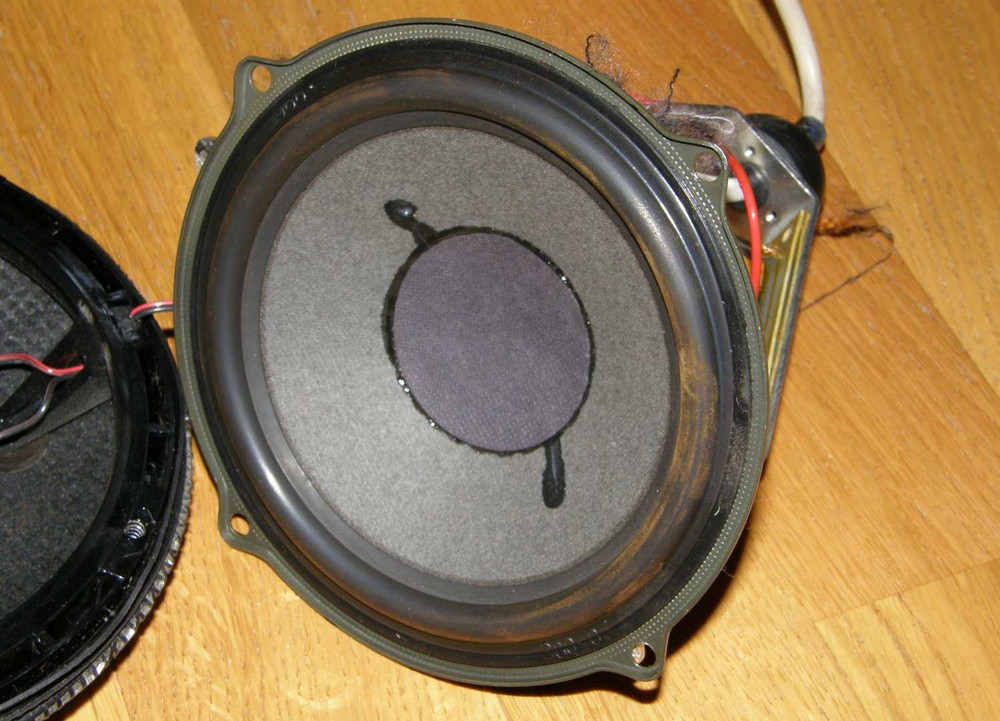

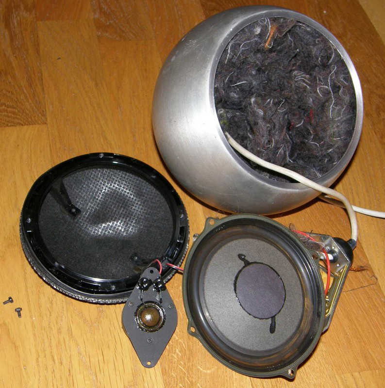

Maintenant j'ai les boules ;)
Il est écrit Kugel-Box 310 à l'arrière mais d'après cette doc je pense qu'il s'agit des hifibox 310.
Pour le démontage, il suffit d'enlever les 3 vis à l'arrière et tout sort en un bloc entouré de bourrage.
Le problème habituel des enceintes de ce type vient des chocs dans la grille; je pense y remédier en utilisant une boule que je ferai rouler à l'intérieur tout en appuyant très fort dessus.
Question sonorité, c'est plutôt bien sans arriver au niveau des box en boites équivalentes. J'essayerai de remplacer les Frakos par des pio Russes pour voir si cela améliore quelque chose.

Un système deux voies, je ne m'y serais pas attendu! Bon courage pour la restauration des grilles!

:hello: Grundig a tout simplement réinventé le coaxcial :genial:

oui, ou d'une certaine façon à utilisé le concept du coaxial.
En même temps, la configuration des boules Hifi Box n'autorisait pas vraiment d'autres alternatives que les deux voies dans l'axe (la Hifi Box 310 ne fait que 19cm de diamètre).
