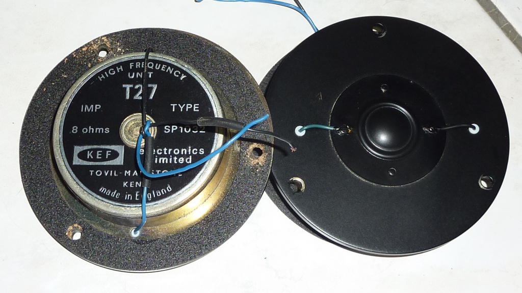

Le T27sp1032 Kef

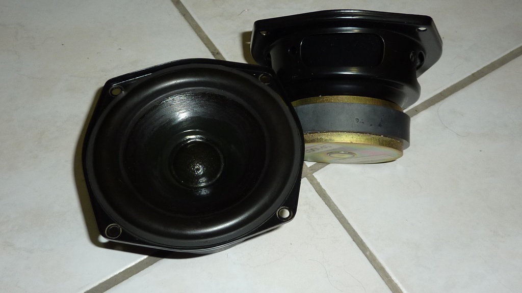

Le B110sp1003 Kef

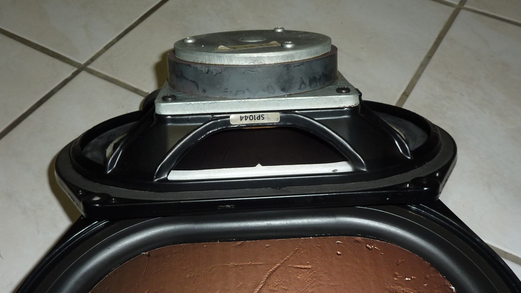

Le B139sp1044

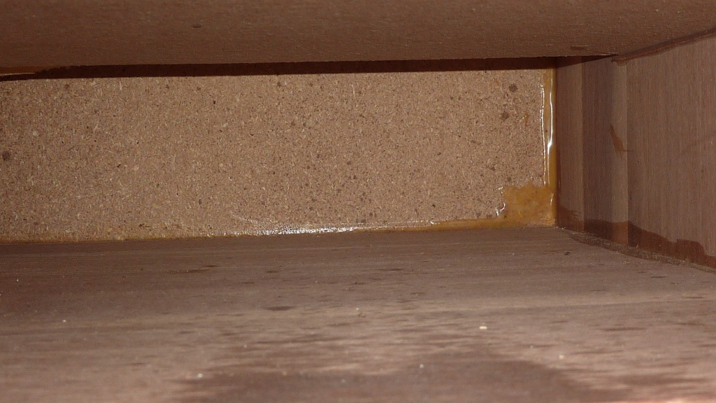

L'amortissement interne est en mousse mais très soigné , façon quadrillage débouchant sur un évent laminaire de grande surface lui aussi amortie.

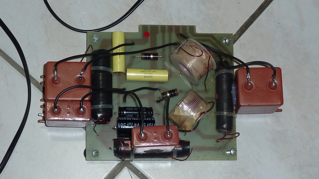

Le filtre semble très élaboré , il emporte plusieurs type de condensateurs et de self , je ne l'ai pas démonté , mais les pentes me semblent être assez raide d'ou une sensation de travail bien répartie sur chaque HP.

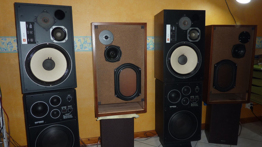

Pour finir , une photo de famille pour mieux se rendre compte du gabarit déjà pas mal imposant.....

Etonnant cette disposition d'absorbant central, c'est de la mousse à celle ouverte ?
Pour la disposition , ça permet de laisser pas mal de liberté à l'onde arrière et de rayonner assez vite vers l'évent (enfin je suppose)
Non , de la mousse assez dense plutôt pas comme la verte de certaine KEF et celestion...
Un des médium n'avait plus de mousse du tout dans son logement les tweeters ont été changés (T27 d'origine aussi bien sur)

J'ai fais une petite mise à jours d'une partie du filtre...
La partie correspondante au médium KEF B110....
C'est vraiment un médium de qualité , il le mérite...

Oui , il y a un mieux en terme de définition et de clarté , en même temps ceux qui ont été changés était de simple chimique de près de 40 ans...
J'ai pas été plus loin sur celle la , le tweeter marche vraiment bien avec les composants utilisés et j'ai tenté des MKT sur le passe-bas des MA3 avec des résultat assez mitigés ....
