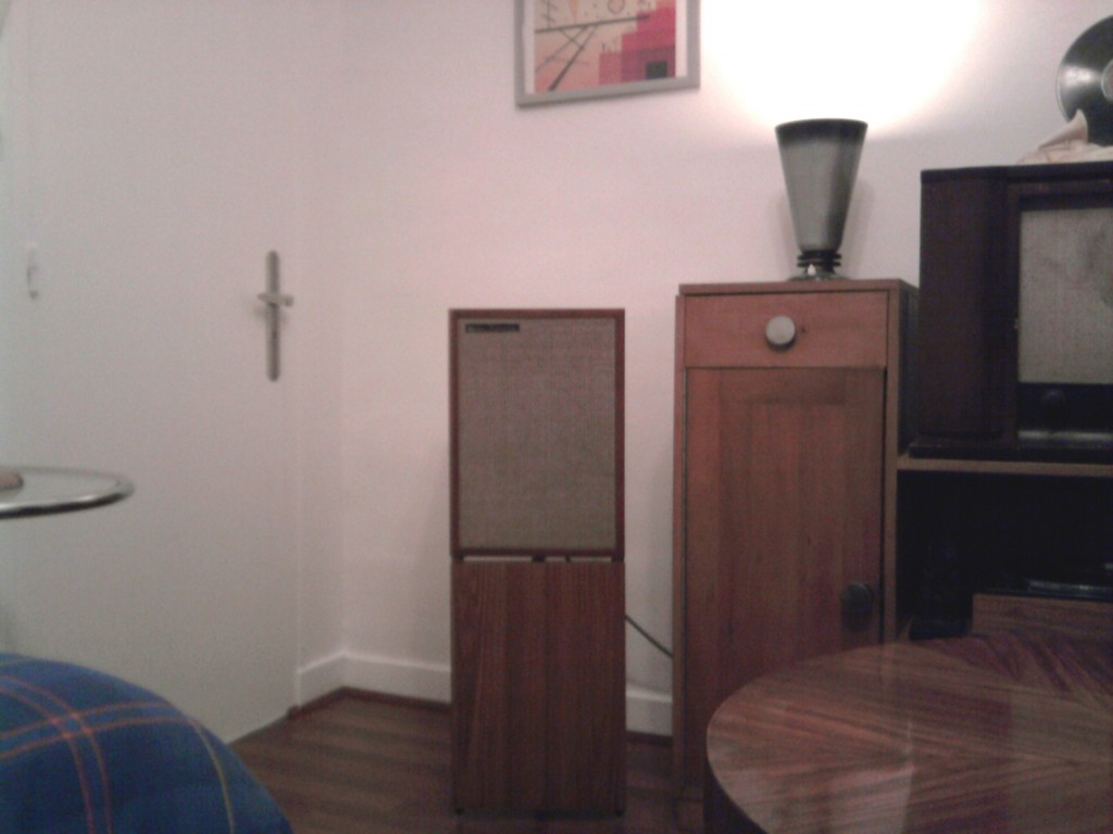

je crois qu'aucun banc d'essai n'a encore été consacré à la Supravox Picola 2, donc comme je viens d'en acquérir une paire, je souhaite vous faire part de mes impressions.
La picola 2 se présente sous des dimensions compactes (32, 3 x 46 x 26), possède une ébénisterie soigneusement finie ainsi qu'une toile de façade de couleur beige. Cette gamme, composée des picola, dauphine et sirius est sortie en 1968. Le design est très typé de cette époque, et il est clair qu'il était déjà singulièrement démodé dès les années 70, où la plupart des constructeurs avaient adopté une grille de façade en tissu uni noir ou marron. Cet argument n'a évidemment plus guère de sens dans une optique collection. Seule reste une impression de qualité et de finition soignée qui les rend agréables à regarder. Le badge "procédé supravox" apporte en outre un certain charme. Notons que l'intérieur de l'ébénisterie est aussi plaqué, attestant le soin apporté par le constructeur à la qualité du produit, à une époque où, selon les marques, les ébénisteries n'étaient pas toutes irréprochables.
Le modèle testé ici est équipé du 215 SRTF, un bicône, en 15 Ohms. Le système ayant servi à l'écoute se compose d'un ampli marantz 1070 (2x35 W), d'une platine Lenco L 76 équipé d'une Shure 75 B type 2 et de câbles HP Profigold cu/Ag+ 1, 5 mm. Les premières impressions sont bonnes et la sensation de naturel est telle, qu'une écoute attentive s'impose pour détailler les impressions ressenties. Tout d'abord, le rendu dans le grave est limité et sera très dépéndant de l'accoustique de la pièce d'écoute. Dans notre cas, il s'agit d'une petite pièce à l'accoustique assez réverbérante. Cela convient très bien aux supravox qui gratifient alors l'auditeur d'un rendement irréprochable dans le haut grave/bas medium. Le medium est très riche, mais sec et plutôt mat, sans traînage et paraît très linéaire. Le bicône fut une bonne surprise. je redoutais un aigu un peu projeté ou criard, il n'en est rien. Il est en fait très mat lui aussi et s'intègre parfaitement au reste du spectre. Le son est extrêment chaleureux, la dynamique très bonne et la présence sonore remarquable. C'est d'autant plus frappant que le marantz utilisé ne brille pas dans ces deux dernières qualités. Les supravox lui permettent de s'en tirer plus qu'honnêtement et permettent de profiter pleinement de son moëlleux. Les enregistrements anciens (78 T ou enregistrement live mono des années 50) prennent une richesse et une ampleur insoupçonnée. L'explication en est sans doute que la bande passante plus réduite aux extrémités du spectre de ces enregistrement exige des HP irréprochables dans le medium pour en tirer le meilleur. C'est justement le point fort des Supravox. Sur la pop en revanche, ce sera le plus souvent l'écroulement. L'absence de basses, le manque de rigidité de la face arrière du coffret (agglo 12 mm) engendre des colorations assez gênantes qui étaient passées inapperçues jusque là.
En conclusion, sur du classique ou du baroque, ces enceintes se sont montrées excellentes, et le volume de charge réduit procure un grave suffisant même sur les orchestres symphoniques. La suspension papier petits plis procure l'avantage de transitoires hyper rapides qui rappellent assez les sensations ressenties face à un orchestre réel. ces enceintes sont donc à recommander chaleureusement à tout amateur de classique, mais à bannir pour la pop (sauf exception). Il conviendra d'accorder la plus grande importance au local d'écoute qui ne doit pas être trop absorbant et qui devra favoriser les fréquences graves pour bénéficier d'une sensation de chaleur et d'ampleur confortable. Ces enceintes sont à mon avis à réserver aux mélomanes plus qu'aux hifistes amateurs de performances chiffrées procurant des résultats spectaculaires aux extrémités du spectre sonore. Pour ceux qui sauront les appécier, ces enceintes démontrent que le large bande est sans doute le meilleur concept pour traduire fidèlement la dimension artistique d'une interprétation.

- les picola dans leur configuration d'écoute

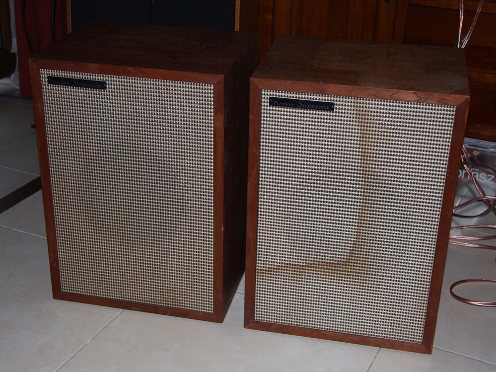

Mon quizz n'ayant duré que 15 minutes, je vous présente mes 2 dernières trouvailles...
Supravox Piccola 2 en 15 W je suppose...en tout cas ça correspond au descriptif...
Je n'ose pas dégrafer le tissus de protection du saladier, ça fonctionne en tout cas c'est pas le rendement des JBL mais on s'en fiche on a de la réserve avec le 303, enfin ce ne sont que des 15 W...attention.
Elles font 6.1 ohms au multimètre ( 8 Ohms ??)
Reste plus qu'a trouver un petit ampli a lampes de 2 x 12 W...
Ebenisterie nickel, a revernir toutefois, et le tissus a remplacer...mais ou trouver un approchant ? Jean ?

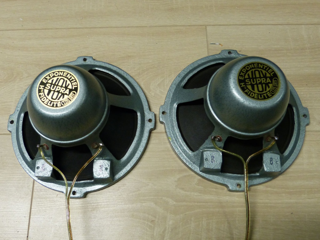

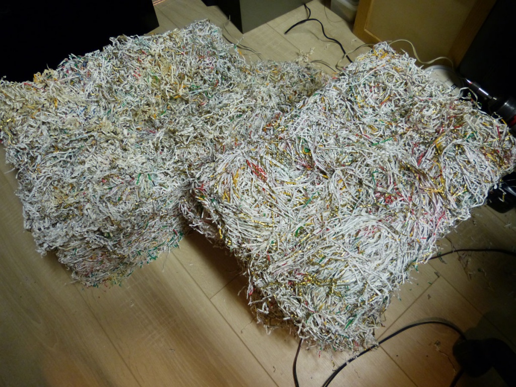

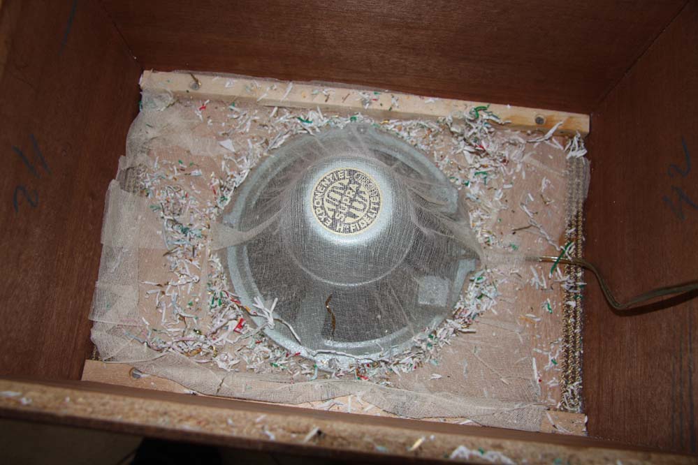

Je viens de commencer la remise en état des "Piccola"...
Pour le tissus de façade c'est mort, donc va falloir remplacer...
Apres enlevement du remplissage des enceintes on enleve les 200 agraphes
qui tiennent le tissus de protection autour du saladier.

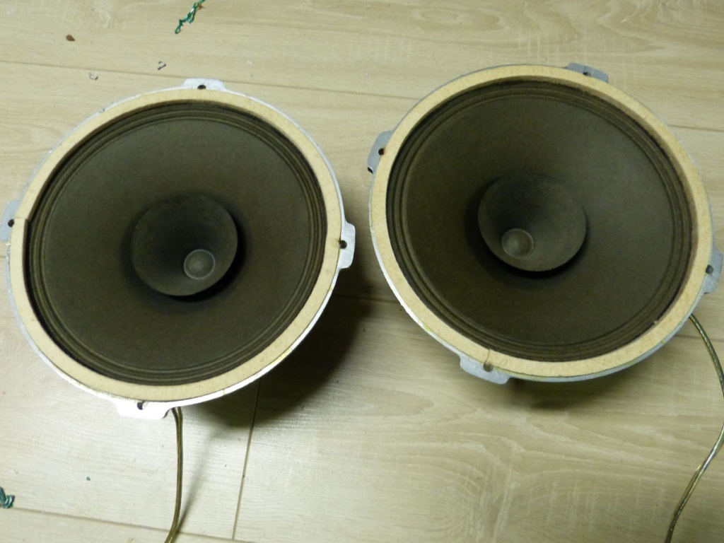

Les HP sont comme neufs, et c'est beau des T 215 SRTF...
Les traces de pot de fleur on disparues, reste a frotter la cire...
Allez on attends le tissu pour terminer...
Mise en place de borniers a la place de la petite prise DIN ( entorse a l'origine mais comme je souhaite les raccorder sur differents amplis, je prefere un bornier a vis...)
J'ai refais les soudures des fils qui étaient pas trés belles...

Superbe état les HP !!

Tu laves ou tu changes le tissu ?
Je n'ai pas compris

Bonne pioche denis, les picola 2 sont un très bon choix. Je te souhaite une bonne restauration (bonne chance cependant pour trouver un tissus de façade approchant l'original. essaie de le sauver si tu peux). Fais nous part de tes impressions d'écoute une fois le travail fini.
