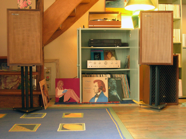

Cela fait bien longtemps que je n’ai rien présenté dans la rubrique matériel.
L’histoire, banale, je l’ai déjà racontée dans la boîte à question viewtopic.php?f=89&t=24010
Et comme promis, je vais vous présenter un peu plus ces enceintes qui restent très mystérieuses.

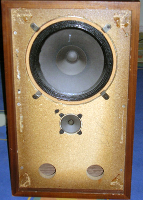

Sans le cache, il faut avouer que l’esthétique n’est pas terrible.
Et à l’intérieur me direz-vous ?
Nous sommes donc en présence d’une enceinte d’une dizaine de kilos, ayant pour mensurations : 58 – 35 – 28 .

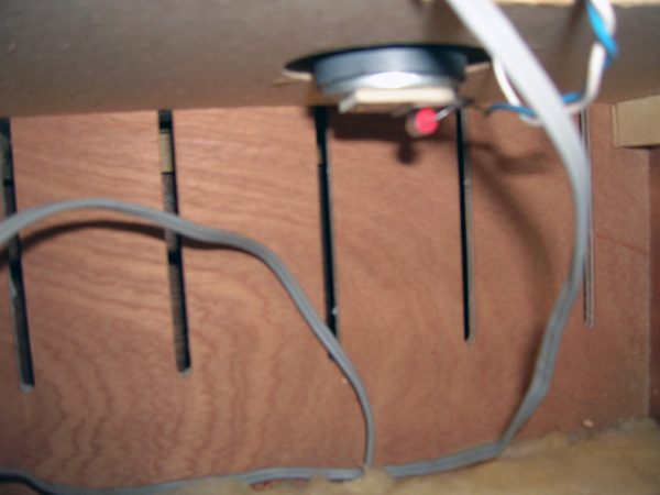

Toute la boiserie est en 20mm d’épaisseur
Et, hormis le tweeter, une certaine ressemblance avec les Dinghy 222, notamment ce 24cm double-cône et ce système Bass Reflex avec la planche intérieure perçée.

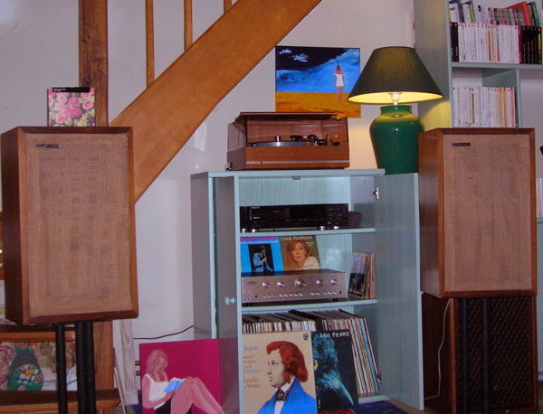

L’écoute s’est faite tout d’abord en fichiers flac pour pouvoir comparer en direct avec les Sansui SP 30 qui sont sur mon bureau pour juger de l’équilibre général.

Un bel équilibre, comparable aux SP30 avec un grave un peu plus profond ce qui est logique.
L’écoute et très vivante, la sensation de grave est moins importante qu’avec les SP150, mais les impacts sont peut-être un peu plus francs.
Par contre, dès que le message se complique (Kashmir) cela devient un peu brouillon.
Et il ne faut pas espérer écouter à très haut volume, car encore une fois, cela devient plus brouillon. Mais sauf à avoir une pièce immense, le volume est déjà largement suffisant.
Par contre Ten Years Gone est magnifique et j’aime beaucoup cette chanson, « Then as it was, then again it will be, And though the course may change sometimes, Rivers always reach the sea »
La meilleure écoute se fait avec les instruments africains de Toumani et Diabaté.
C’est très beau, précis sans être agressif, Guitare et Kora sonnent, chantent sans réserve.

:+1: C'est surement du Cabasse.J'ai des Telefunken équipées 21cm large bande Cabasse...........et médium 12K16.
Cabasse vendait à d'autres marques..........
Re: ITT Schaub Lorenz Echo 5010
studer a écrit ::helloman: je ne sais pas pourquoi les hps me font plus penser a du siare , surtout la suspension
Ben oui ! moi aussi ......

J'ai pensé aussi à Siare, mais je ne trouve pas de référence en 24cm double cône 4 ohm
La taille correspond au 24B25C de chez Cabasse.
Ce qui m'étonne vraiment, c'est l'absence de référence.
J'ai une paire de double cône Siare 21cm, au toucher, la texture est différente mais ça ne veut pas dire grand chose.
Mais je n'ai aucun à priori, si quelqu'un perce le mystère...

Comme christ et studer , je penche plus sur des HP Siare....
impression d'après les photos, maintenant je peux me planter !

C'est vrai qu'il ressemble à mon 21CPG3 en plus grand.
Mais, je ne trouve nulle part trace d'un 24 ou 25 double cône chez Siare..
Mais je vais continuer mes recherches en me concentrant sur Siare..
