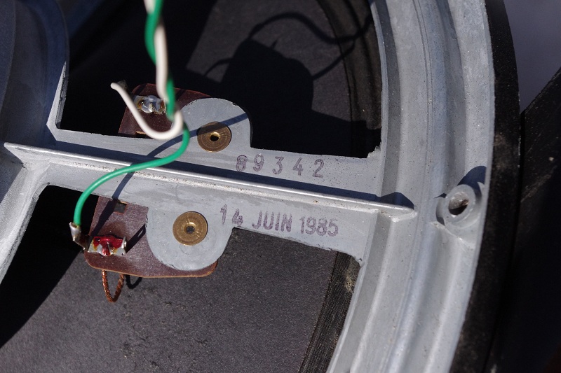

80 cm, 30 kg (pas la paire, l'enceinte, lumbago s'abstenir :cpasmoi!: ), le chant du cygne de SIARE en 86

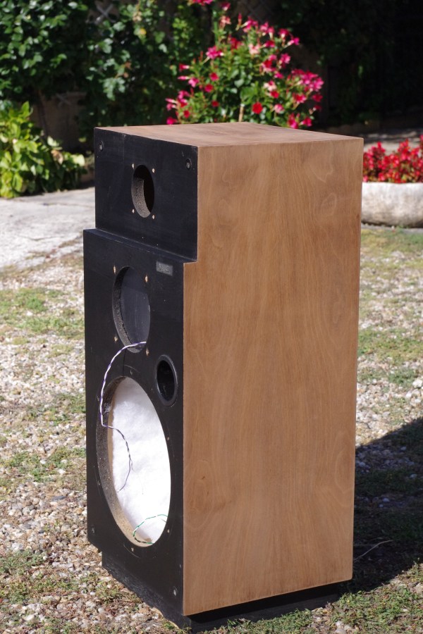

Ces enceintes méritent donc qu'on s'y attache. Sur la première le woofer frotte méchant, sur la deuxième le cache bobine du médium a carrément disparu. Néanmoins, les quelques secondes de mise sous tension sont prometteuses :miam: .
Après 3 heures de ponçage la première enceinte présente un meilleur aspect (désolé RACHID je ferai pas les arrières :non!: ), j'ai même (presque) réussi à supprimer le rond pot de fleurs.

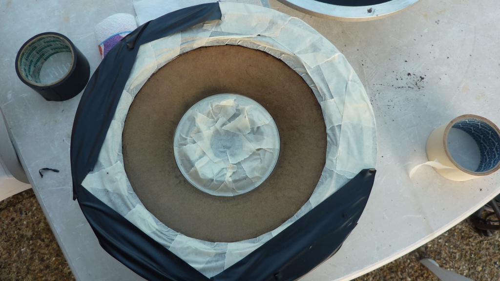

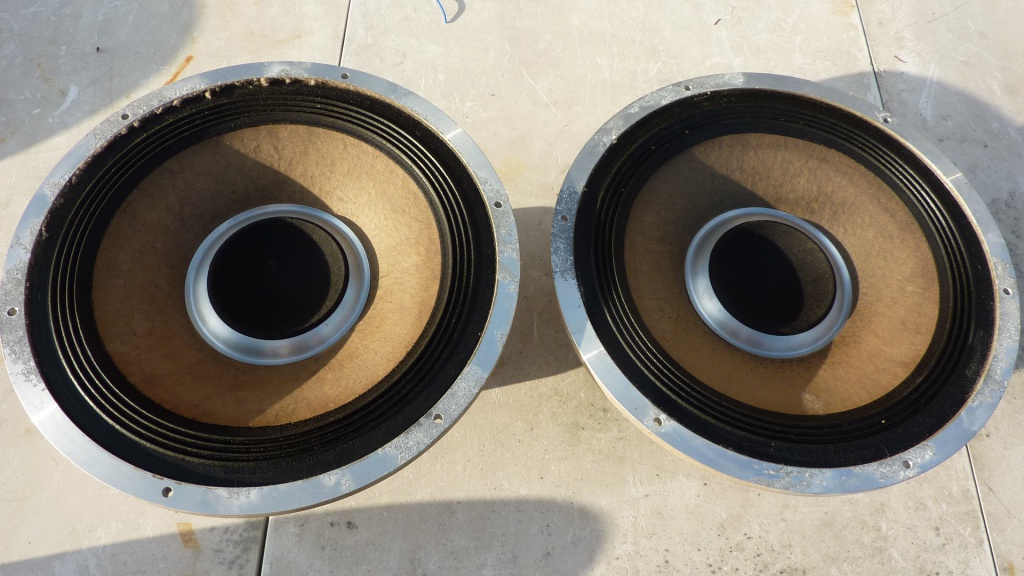

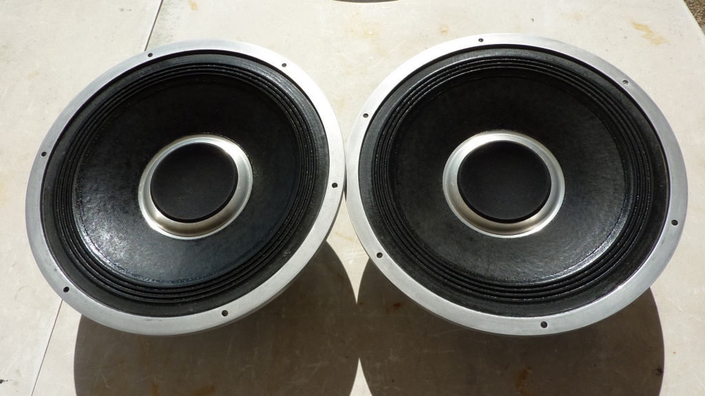

Un traitement ne changera pas grand chose , ça a séché , il faut ramolir à l'acétone en douceur ... (déjà fait sur ce type de HP)
Avant : Image
Après : Image
Pour le frottement , bien vérifier qu'il n'y a pas de corrosion sur les plaques de champs , voir même si l'aimant ne serait pas en train de se décoller...Maladie tous de même récurrente sur le 31TE...
De beaux et bon HP capable de beaucoup d'ampleur..

Merci le Tof pour ces infos :as: Au passage, comment as-tu teinter les membranes de tes hp, encre de chine?
Non , pas que ce soit une mauvaise solution , mais je voulais quelque chose de plus couvrant , donc de la peinture en aérosol(sans trop charger)

RACHID, Alain est passé cet AM, son verdict est sans appel:
- Facades bois pourries, à changer,
- tissus façades pourri , changer,
- cablage intérieur pourri, à changer,
etc...........
Désolé RACHID, mais le 22 prochain, nous ne pourrons, au mieux, que te présenter une eversion Béta :langue:
CHARLES33
Messages : 3060
Re: SIARE GALA
Message par CHARLES33 »
Les pieds sont un peu pourris, Alain a dit "on refait" :spamafote:

Bonjour les travailleurs , effectivement je suis un peu déçu par le montage des HP dans la caisse surtout le médium et le tweeter sans préperçages ni inserts comme sur le grave , voir sur la photo de Charles ,nous allons mettre des inserts pour ces HP aussi .
On est trés en dessous du niveau de la Galaxie au niveau de la réalisation des coffrets.
Charles a trés bien travaillé pour rattraper le placage , elles seront belles une fois finies .
