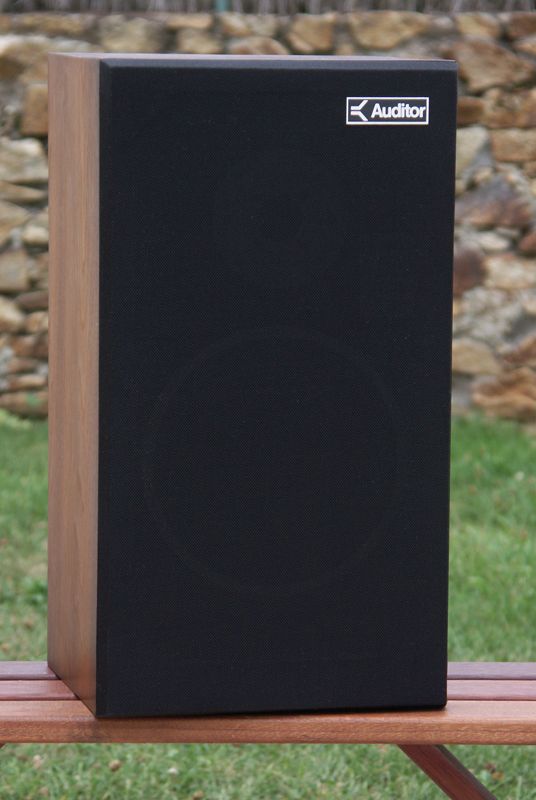

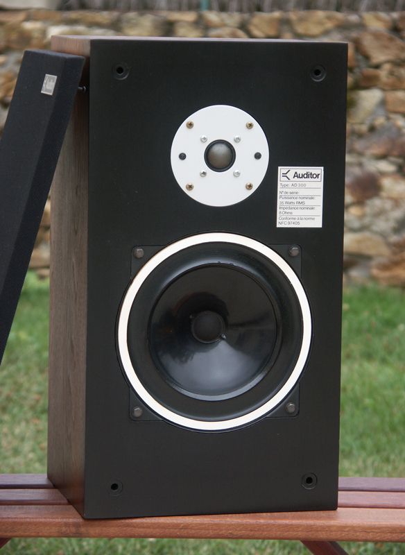

petites enceintes trouvées à pas chères chez un Cash truc. je connaissais Auditor pour en avoir déjà vu quelques fois.
là, ce sont les HP que j'ai reconnus (du Audax) et qui m'a fait les acheter.
on connait de nom les Auditor point source, conçues par Gilles Millot et quand on sait que jacques MAhul (créateur de JM Lab) a aussi officié chez Auditor...
bref, voilà de petites enceintes intéressante à découvrir :
la suite plus tard, là, j'ai apéro en attente... :mrgreen:
Phil.

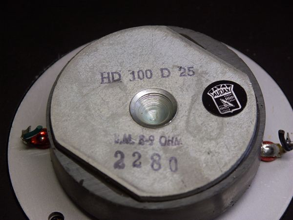

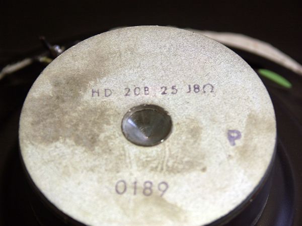

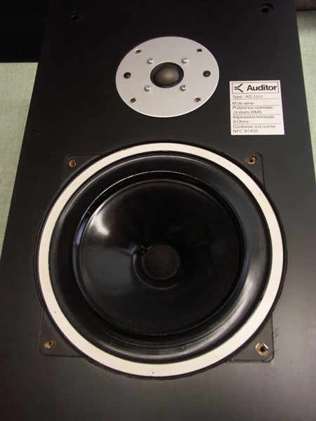

tout à fait Chris, le médium grave est en Bextrene. l'aigu quand à lui en tissus enduit avec la cavité arrière amortie avec du feutre.
le grave médium :
l'aigu :

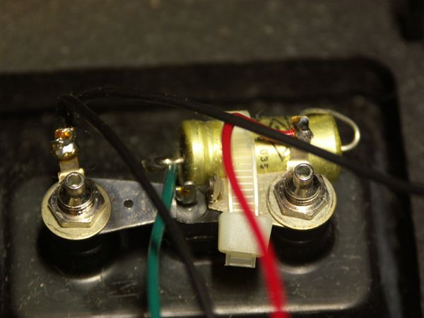

lefiltre : comme JL, d'une simplicité, limite indigente (on verra à l'écoute)

première écoute, avant démontage j'écoute rapidement les bestioles sur mon Quad 67CD et un Onix OA21. je passe rapidement quelques plages de CD que je connais bien.
les premières impressions sont bonnes, l'équilibre générale est correct, avec une bosse dans le haut médium (on en reparle plus loin) qui donne un aspect légèrement montant à la restitution. on coupe un peu en bas mais c'est normal, c'est de la charge close, malgré cela, ça descend bas et bien, le grave est rapide, ferme, aucune frustration à attendre de ce coté là. l'Onix et son alim cossue, aide aussi dans ce sens, malgré le rendement très bas des AD. l'aigu quand à lui est très beau (un peu normal avec l'Audax HD100) très fin, on est loin des petits Audax à membrane cône/dôme polyamide plus récents. le médium par contre, malgré une présence et un réalisme correct, devrait être de meilleur niveau, le HP bextrène utilisé dans ces enceintes est un modèle connu et largement utilisé dans d'autres marques comme Phonophone, JMR ou Gaughlin, et aussi les Kit BEX de chez Audax. le haut médium, très en avant, présente des résonances désagréables, qui nuisent à la transparence général, j'ai l'impression que le HP de grave médium monte trop haut (l'examen du filtrage ensuite me confirmera ce fait) avec un son de boite sur cette partie médium aigu pas très agréable.
j'ai donc démonté ensuite les HP pour voir que le Grave médium n'est pas filtré et que l'aigu est filtré seulement en 6db avec un 8uF, ce qui fait que les HP se chevauchent beaucoup trop au recoupement de leur fréquence de coupures. choix volontaire ou raison économique ?
faut il que je joue encore avec les filtres ?? :mrgreen:
Phil.
phil
Messages : 2416
Re: Auditor AD 300
Message par phil »
quelques essais plus tard... :genial:
j'ai donc essayé de rajouter un filtrage digne de ce nom à ces beaux HP et le résultat est (encore) sans appel, faut que je fignole encore mais on s'approche déjà d'un beau résultat. une self de1.2mH sur le grave et un filtrage à environ 4500Hz en 12db sur le tweeter à complétement changé la donne. plus de transparence et de linéarité. déjà beaucoup plus normal vu le type de HP.
Phil.

Le choix du filtre simple était dans la philosophie du constructeur.
A l'époque ces enceintes étaient conçues par Gilles Millot (LEEDH) qui a toujours privilégié un filtrage très simple, préférant utiliser des hps linéaires. Voir les Théorême, Ether et Aura, aujourd'hui LEEDH produit des enceintes équipées de HPS "révolutionnaires" permettant là encore d'utiliser des filtres à pente très faible.
Le tweeter Audax était ferrofluidé pour permettre l'utilisation de filtre à 6 db.
Le ferrofluide peut perdre de son efficacité avec le temps, car il va sortir de l'entrefer. De ce fait le filtrage n'est plus adapté, le tweeter distord, notamment dans la partie basse qui lui est confiée, et peut produire des distorsions harmoniques qui rendent l'écoute moins agréable.
Le fait de filtrer à 12 db permet de corriger cela.
Le boomer Audax (ref HD 20 B 25 J 4C) a lui une courbe de réponse assez linéaire avec une coupure haute naturelle sans bosse. C'est sa bobine mobile 4 couches qui par son poids (relatif) permet d'avoir une courbe naturellement linéaire, le même HP avec la bobine 2 couches (ref HD 20 B 25 J 2C) avait une bosse qui démarrait à 1000 Hz ( le 2000 Hz était à + 5 db par rapport à 500 Hz).
Si filtrer le tweeter peut palier le problème de tenue en puissance, filtrer le boomer à pour conséquence de modifier son QTS (à cause de la résistance de la self) et donc le volume de charge à courbe de réponse avec le même QTC. Logiquement, cela doit créer une remonter, une bosse avant la coupure.
De plus, n'oublions pas que sur ce site nous avons tendance à privilégier de conserver les caractéristiques d'origines.
Il est possible que Sylvain Houlbert (http://www.reparationhaut-parleur.com ) puisse vérifier si le tweeter a besoin d'être rechargé en ferrofluide.
En tout cas ses enceintes représentent bien l'école française de l'époque.
