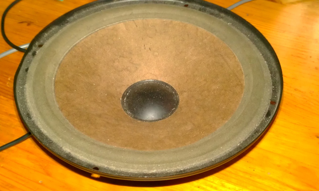

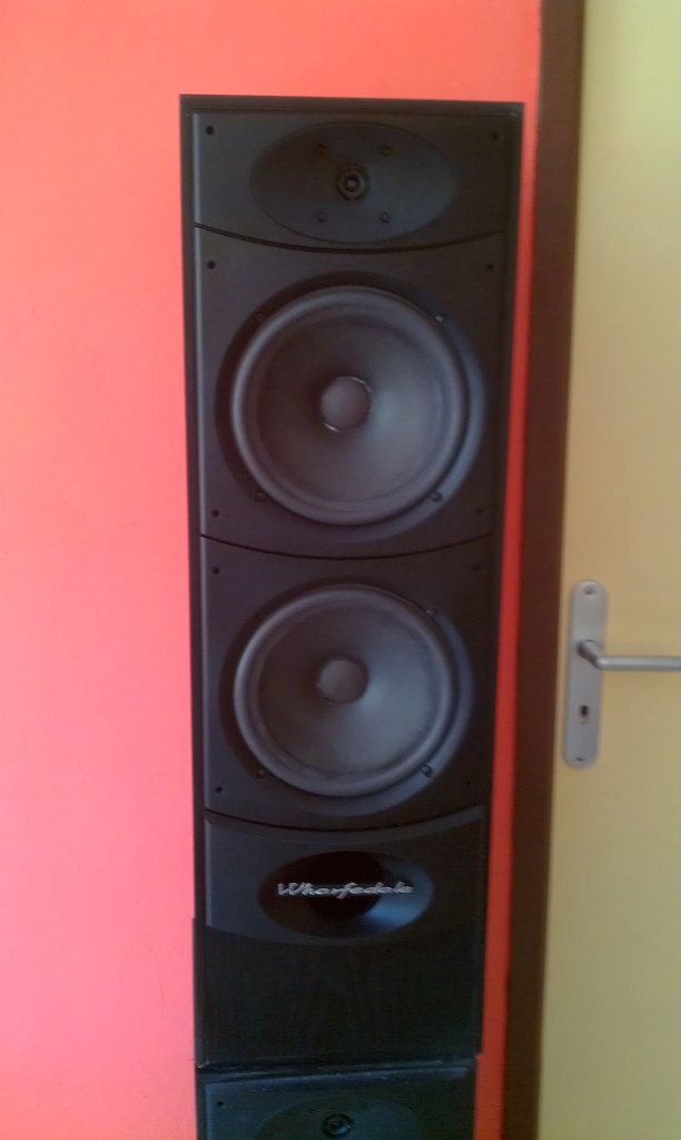

Voila récupérées aujourd’hui dans un état cosmétique impeccable, un ami voulait les jeter car elles ont été entreposées une bonne dizaine d'années sous plastique dans son grenier, mais voila le temps a fait son œuvre, et les suspensions en mousse sont parties en poussière, il voulait les jeter, je me suis empressé de les récupérer pour refaire les suspensions des boomers.
Le rendement est de 92 dB, Bande passante 40-20,000 Hz - 150 watts maxi 8 Ohms
Les suspensions sont donc en commande, j'attends de les recevoir en attendant, j'ai préparé les HP à recevoir les nouvelles suspensions et pris quelques photos ...

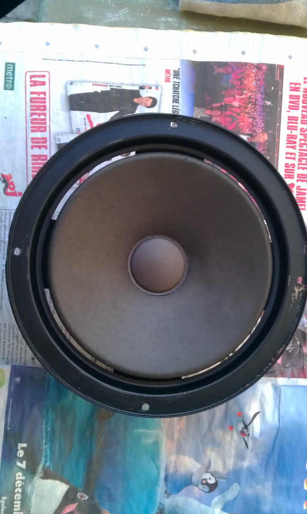

Voila l'état des HP ...

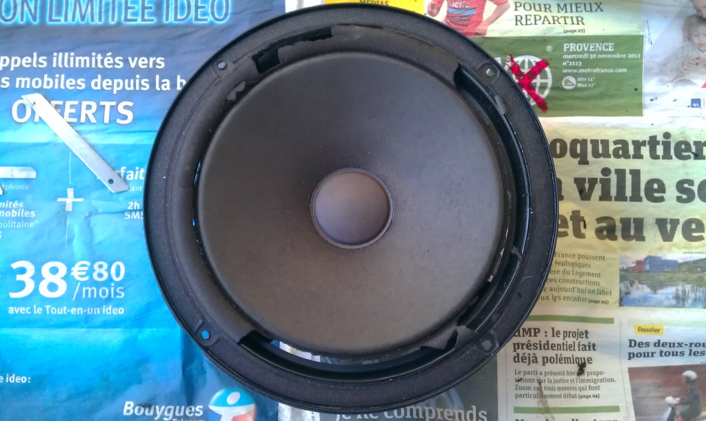

L'avant du HP nettoyé ...

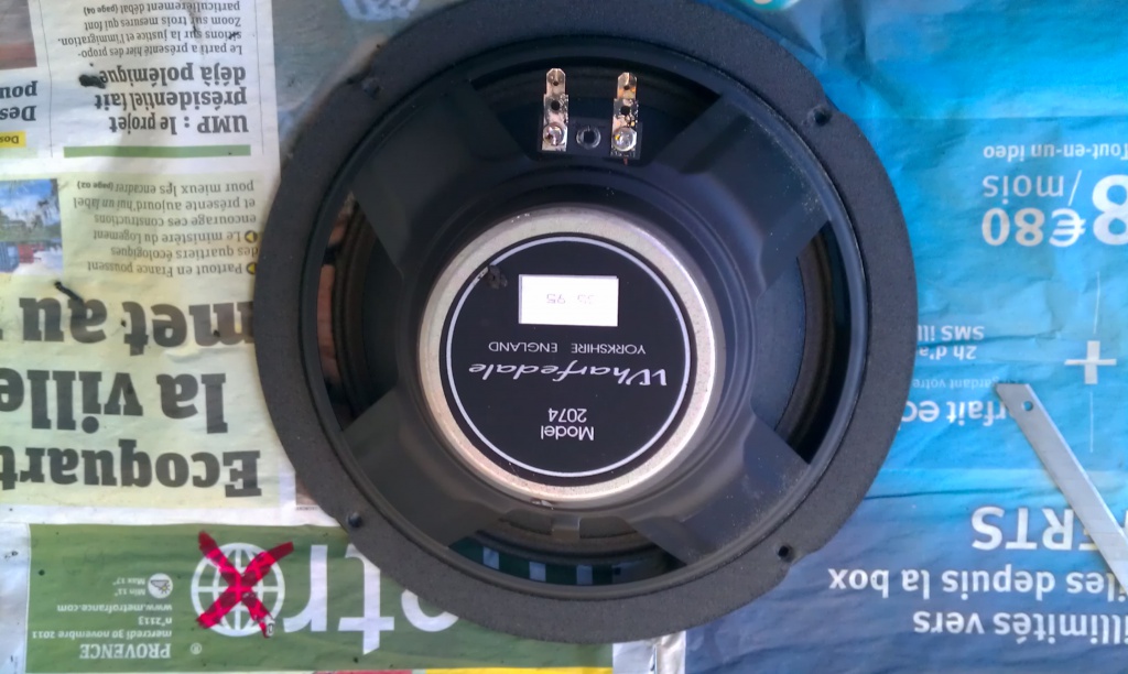

On passe a l'arrière ...
Je laisse la mousse sur le saladier curieusement elle est en bon état et ne sert pas a la suspension mais a l'isolation phonique entre le saladier et le bois.

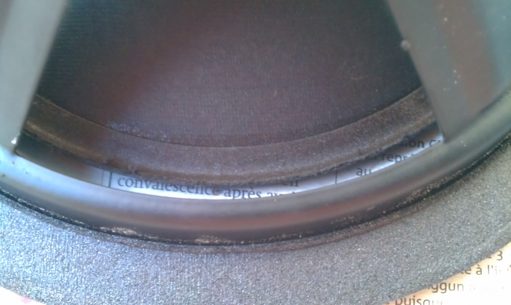

Voila la membrane est propre, je passerai un dernier coup d'alcool juste avant de placer la suspension histoire de dépoussiérer.

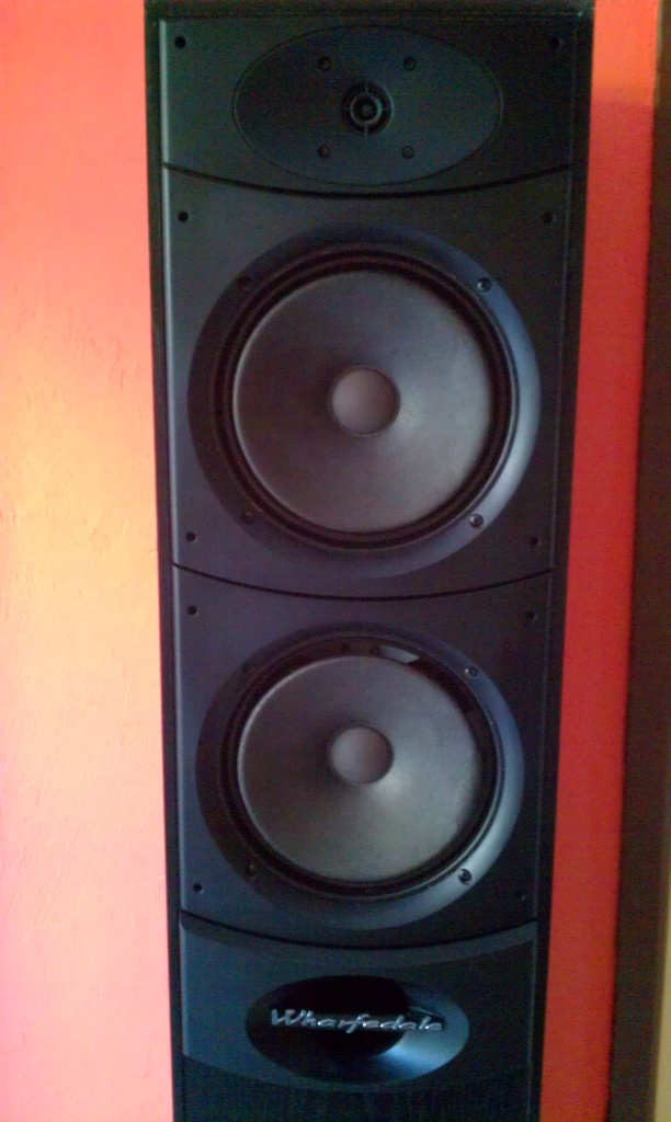

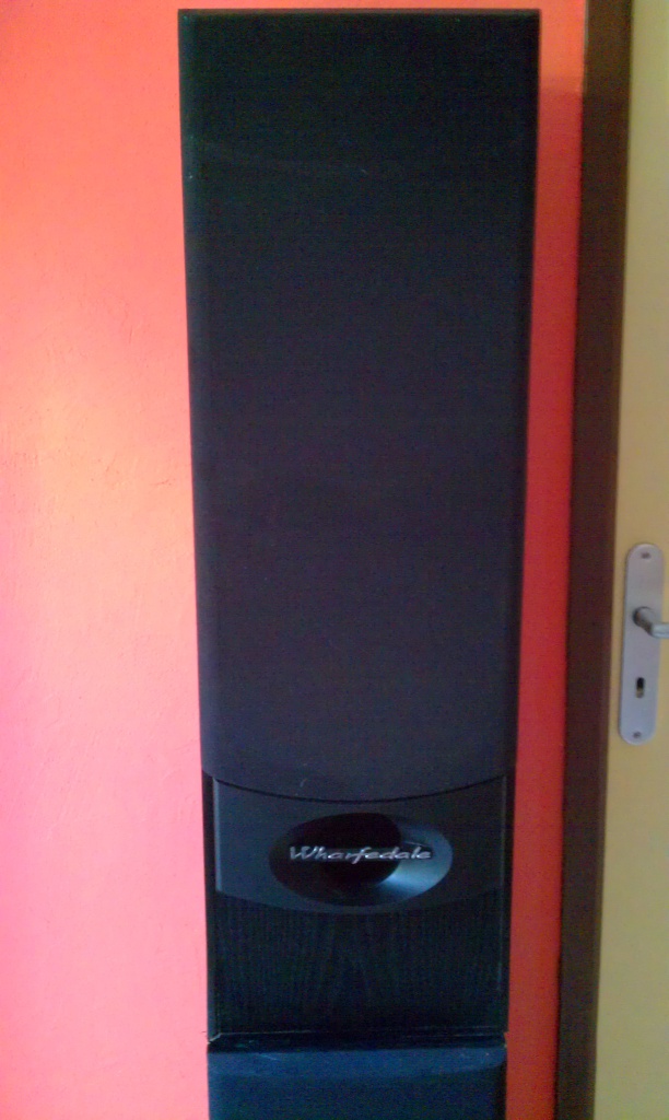

Je remet tout en place dans l'enceinte en attendant de recevoir les suspensions et les caches poussières de rechange.
Quand tout sera fait je reviendrais avec un CR ... je pense d'ici la15 ene si je reçoit tout rapidement (je peux bosser que le week-end depuis que j ai repris le boulot).

Voila suspensions refaites, nickel y a plus qu'a roder...
