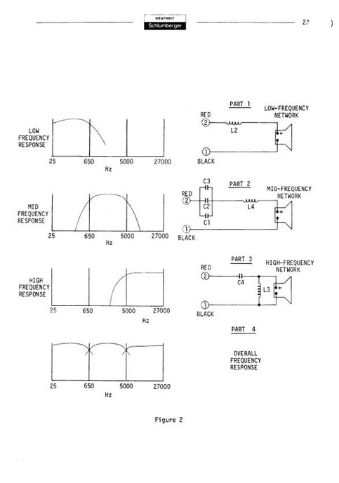

Données techniques AS-9560:
Fréquences: 25 Hz à 27 kHz
Impédance : 8 Ohms
Puissance : 60 Watts efficaces
Pour ampli de 15 à 80 Watts
Grave: Deux Kef B139 (36 X 24 cm)
Medium: Kef B200
Aiguë: Kef T27
Fréquences de coupure: 650 Hz et 5 kHz
Enceinte close avec amortissement Acoustilux
Dimensions : H 800 mm x L 370 mm x P 270 mm
Poids : 27,2 kg

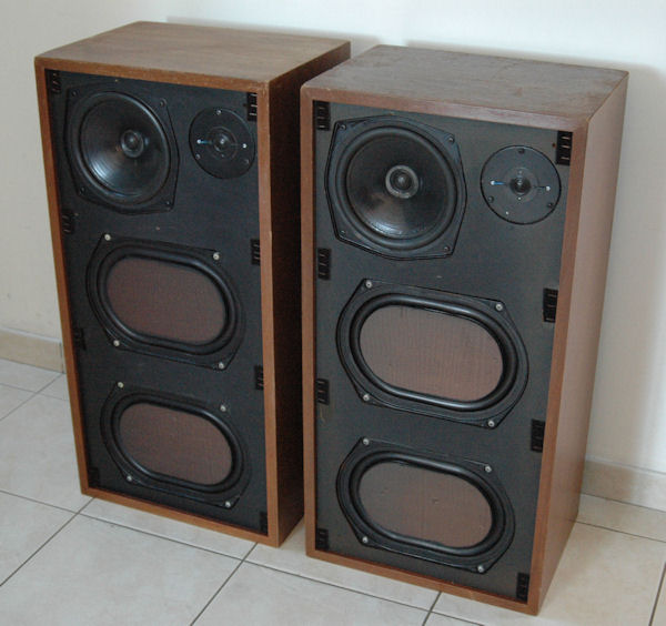

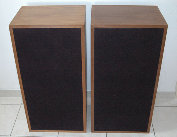

Voici quelques photos pour vous présenter ces enceintes qui sont de bonne taille.

C'est une enceintes à quatre HPs actifs, mais l'enceinte est une trois voies de type close.

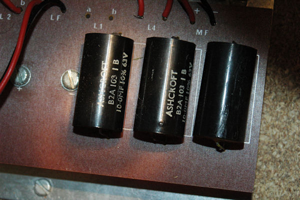

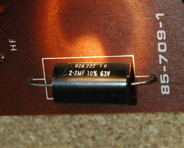

Après ouverture, nous pouvons découvrir le filtre:

Aurais-tu une photos avec les caches ?
As-tu eu le temps de le tester avec un autre ampli ?
Belles enceintes .
il y a déjà une photo avec les caches. (Pas bien réveillé, Jean-Philippe?)
