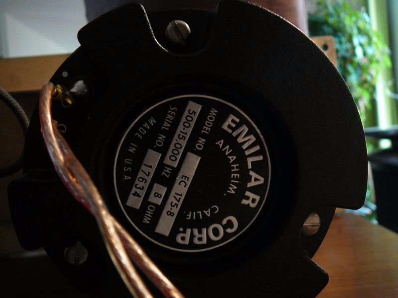

Les deux moteurs sont en bon état avec le joint/cache poussière, les pavillons seraient adaptés à une fréquence de coupure de 800 Hz d'après le vendeur et je ne vois pas pourquoi je mettrais sa parole en doute.

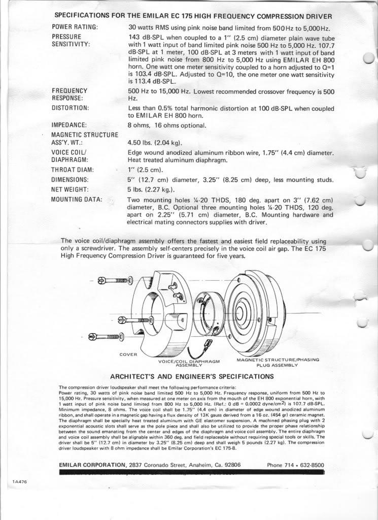

les moteurs pèsent 2,27 aimant alnico, une doc:
Je me suis planté dans le rendement il est écrit ici que nous aurions 107 Db pour 1 watt et 30 watts de puissance max en bruit rose.

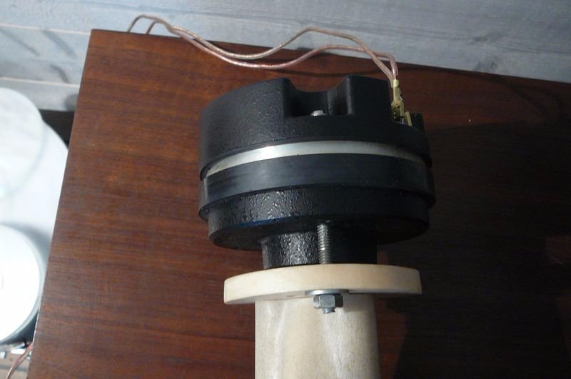

Le couplage sur le pavillon se fait comme pour des Altec avec deux tiges filetée et écrous.

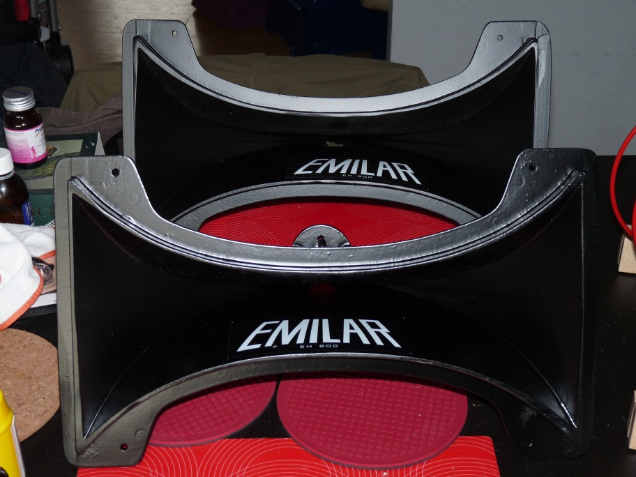

Les pavillons ne sont pas très grands 40cm de large, 19 de haut et 25 de profondeur.ils sont en résine de belle épaisseur, la partie arrière se démonte par trois vis et insert.

Après une longue attente... 32jours dont 6 pour arriver sur le territoire belge les voici enfin arrivées.
Le vendeur avait fait tout dans les règles et l'emballage dans les règles de l'art, des serviettes les entouraient.
Mais donc les voici, elles sont bien plus grandes que je ne l'imaginais.
