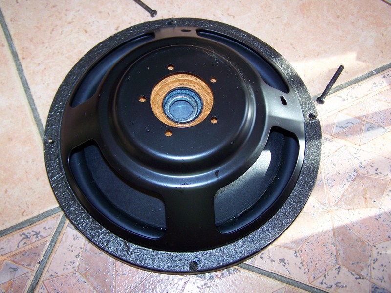

le boomer rtc

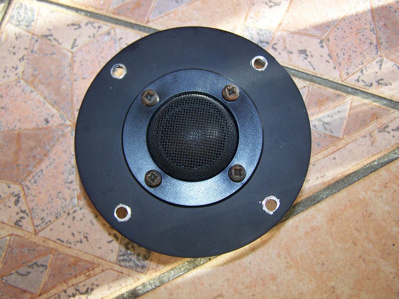

et le tweeter audax, dont l'un des deux était Hs mais à qui j'ai réussi à redonné vie
En effet les fils de bobine était oxidés et coupé.
voici le réparation que j'ai effectué
Une fois le réparation effectué on peu enfin passer à l'écoute.

Bravo pour le sauvetage du HD100,c'est un tweeter réputé,précis,défini,sans agressivité,rendement autour de 89db,un must chez Audax.
C'est les premiers que je vois avec une grille de protection,très bonne idée.

Salut,
J'ai utilisé un brin de câble électrique pour refaire la liaison entre les bornes et la bobine.
Pour ressortir un bout de la bobine j'ai utilisé une aiguille puis j'ai soudé mon fil à la bobine.
après j'ai gratté le passage de l'ancien fil dans le plastique pour y passer el nouveau.
Un peux de super glu pour le fair tenir sur le plastique et roule.

Le post date , mais à priori le grave est un philips , pas convaincu que ce soit l'original ...
