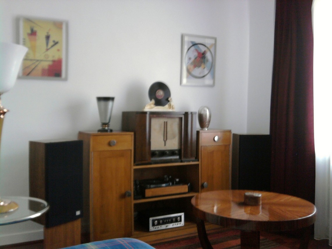

Marantz 2220 BL (1070 sur la photo)
lenco L 76 + Shure 75
3a apogée + cable qed original.

Pour les photos, désolé. Je n'arrive jamais à les charger. En même temps, vous en trouverez plein sur le net. j'ai aussi essayé ces enceintes avec d'autres amplis, notamment kenwood Kr 7200 et sansui 7. Avec le sansui c'était franchement pas terrible. Le kenwood en revanche donnait de très bon résultats (haut-medium aigu encore plus chaleureux). Avec un Akai AM 2400, le résultat était très bon, très équilibré, un medium très riche, mais une sonorité un peu fade. Pour cette raison je les ai laissées sur le marantz. Avec un marantz 1070, le résultat est également excellent, mais je trouve le 2220 plus lumineux et raffiné. Le 1070 fait un medium plus rond mais a une moins bonne présence sonore et un aigu un peu terne, bien qu'élégant. Personnelement, je recommanderais de les associer soit avec des kenwood KR 5200-6200-7200, soit avec des marantz 2220-2230-2245.

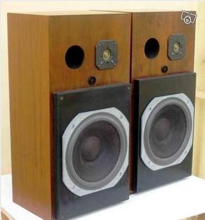

Il y a justement une paire de ces enceintes à vendre près de Lyon, mais les HP n'ont pas l'air d'origine :
En effet, si on se réfère à la page très complète de jmhauchard sur les 3A, ce sont d'autres HP :
http://jmhauchard.free.fr/perso/3a/Apogee.jpg
http://jmhauchard.free.fr/perso/3a/3a.html
A quoi ressemblent les tiennes ?

Mais si tob274 ,celles que tu as mises en photo sont le modèle de 79 à 82 celles du site du pompeur sont les modèles 76 a 79 .

Sur les miennes les HP sont différents. Le boomer est circulaire avec une suspension en demi rouleau inversé qui ressemble à du tissu traité. Le tweeter, ainsi que son dôme, est entièrement noir. C'est conforme avec la pub 3a que j'ai vu dans un ancien exemplaire (Noël 75) de la revue Le haut parleur. Si celles là sont équipée des HP d'origine, alors c'est une version ultérieure que je ne connais pas.

boomer diférent ?
tu as probablement une paire d'apogee de la premiere série , avec le boomer Fostex , ce boomer est en tôle , seulement une référence sur l'aimant
pour l'annonce du bon coin , c'est probablement des " mk2 " poduites plus tard avec des boomers "oem" , fabriqués pour 3a , à confirmer , le saladier doit avoir un logo "3a"
