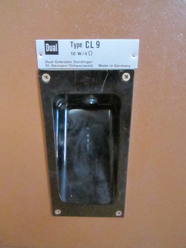

Je vous présente ces toutes petiotes enceintes dans leur jus et qui n'ont vraiment rien d’extraordinaire... mais bon soyons indulgent envers elle. Pour dire vrai, j'étais déjà passé à côté il y a longtemps dans un truc cash. Je les avais regardées, enviées quelques instants et puis la raison m'avait convaincu. Dans ces petites boîtes certes un son sympathique il y aurait mais rien de transcendant. Je les avais oubliées...

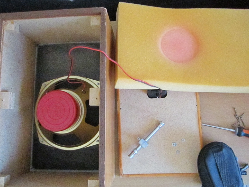

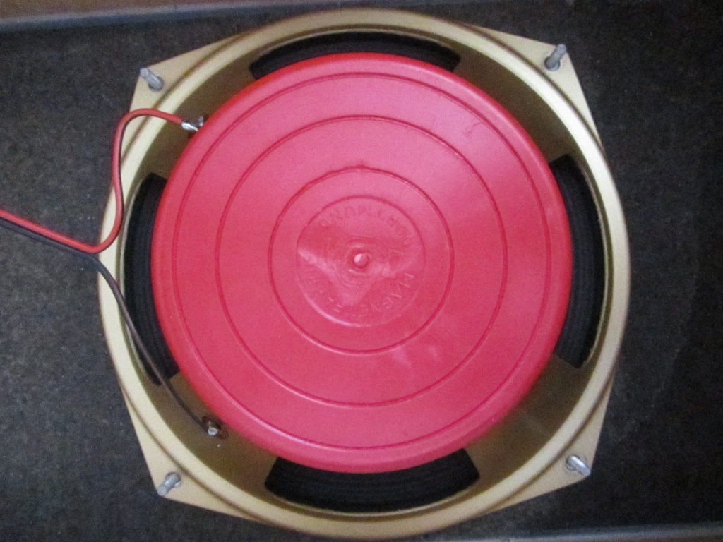

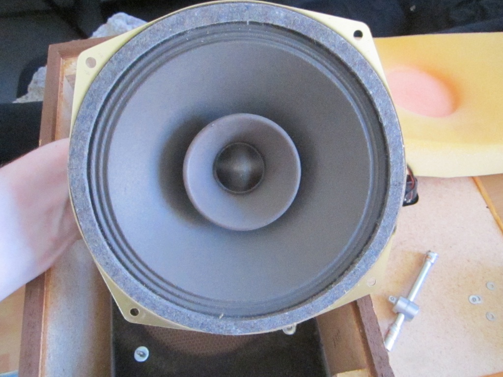

De retour à la maison j'ouvre pour voir s'il sera effectivement possible de mettre mes hps, car l'ouverture pour le hp est plus large que les miens. Et là surprise! (enfin petite surprise) le hp de cette dual est, je trouve magnifique, et inspire tout de même confiance.

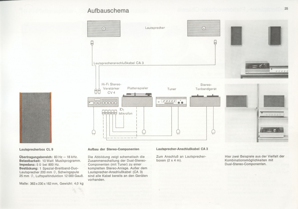

Specs: voir pub dual de 1967

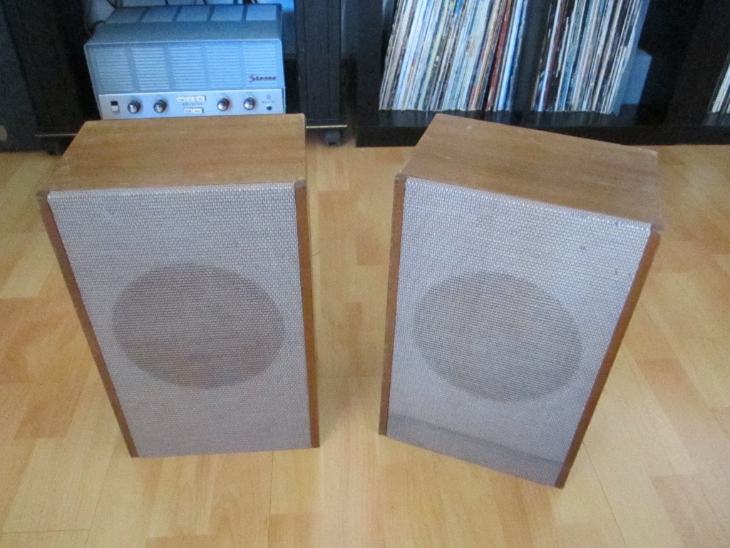

Bon après un petit coup de ponçage et un premier cirage, elles ont déjà meilleure mine même si ce n'est pas parfait. Mais bon vu les chocs qu'elles ont subi et l'épaisseur du placage, je n'ai pas trop insisté.
Quid de l'écoute?
Évidemment il ne fallait pas s'attendre à quelque chose de transcendant comme je l'évoquais au début. Je suis même déçu en comparaison du magnifique hp.
On a l'impression que l'enceinte est enfermée dans un tonneau. Certes la bande est limitée dans le haut et dans le bas, mais j'ai souvenir de petites enceintes similaires qui me semblaient plus agréables à écouter. Peut être comme le disait Letof, ces hps mériteraient plus de volume pour s'exprimer (ici caisse de 36x23x16cm). Là ça manque vraiment de présence (même sur les voix) et de dynamique.
Je vais donc tenter avec les philips 800 ohms qui sont encore plus petit, en espérant que le résultat ne soit pas identique.. Sinon elles rejoindront le combi dual ou feront le plaisir d'un membre.
