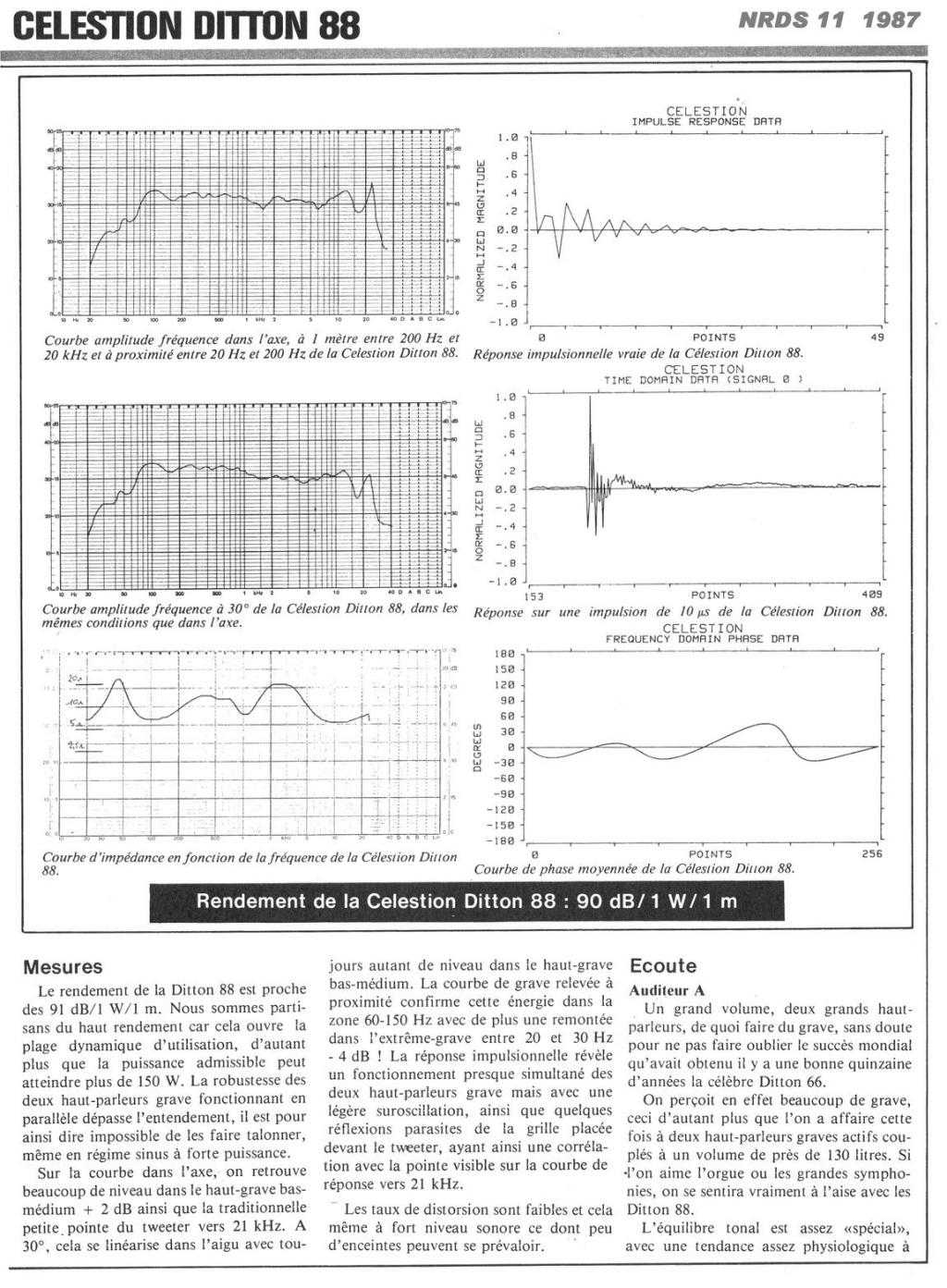

....j'en reparlerai lorsque le projet sera plus avancé..... Mais bon le principe est lancé : 70 de large, 40 de profondeur, 20 de haut.... 2 Boomers Celestion, 2 Medium Audax, 1 Tweeter Audax et un 25 centimètres en passe bande.......
Je reprends les formules de la Ditton pour le filtrage afin que le déphasage des HP soit le même aux fréquences de raccordement......
