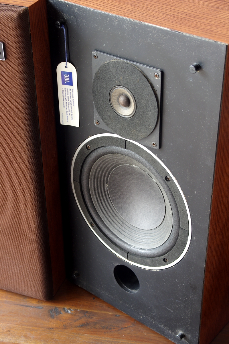

la construction de ces enceintes est de grande qualité

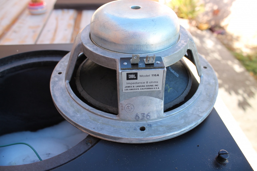

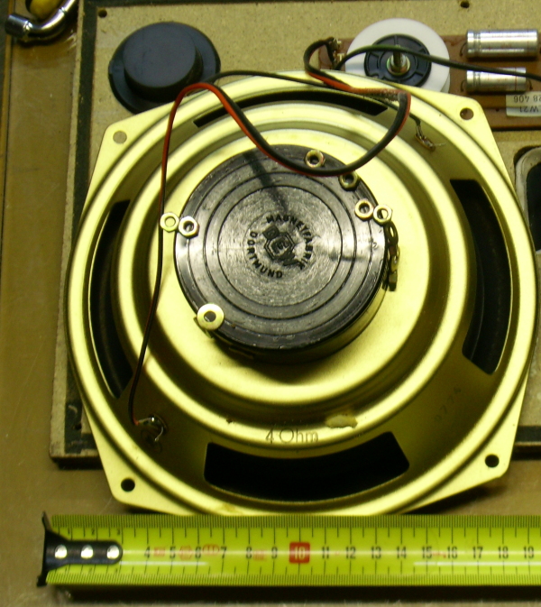

la premiere paire que j'avais trouvée m'avait surpris par la construction du boomer 116a
une bobine de 2' pour ce boomer de 8" !
la photo a été prise avec une suspension ... pourrie ,

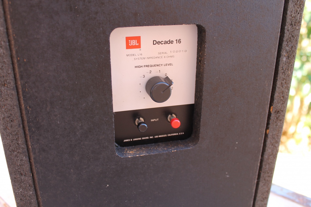

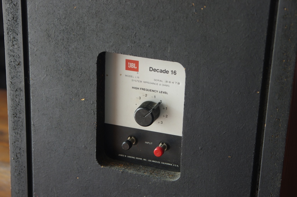

ce sont bien les décade L16
je n'ai pas pris de photos de leur plaque signalétique mais elles sont marqué : decade L16
et disposent d'un atténuateur sur le tweeter

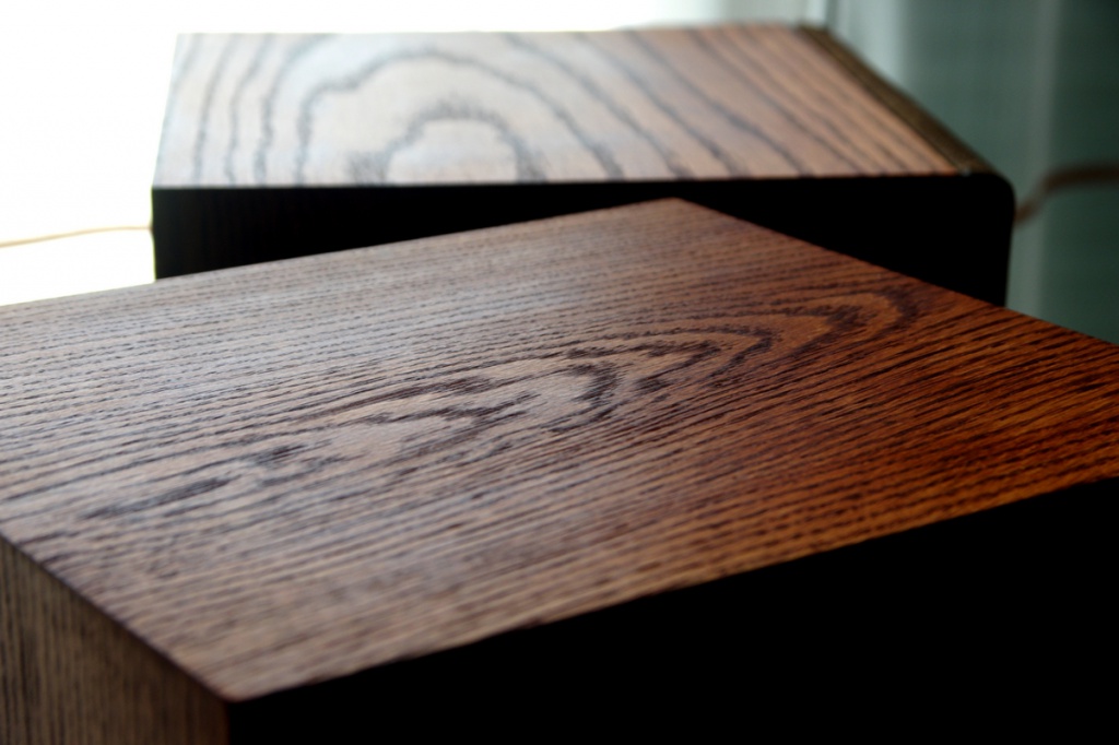

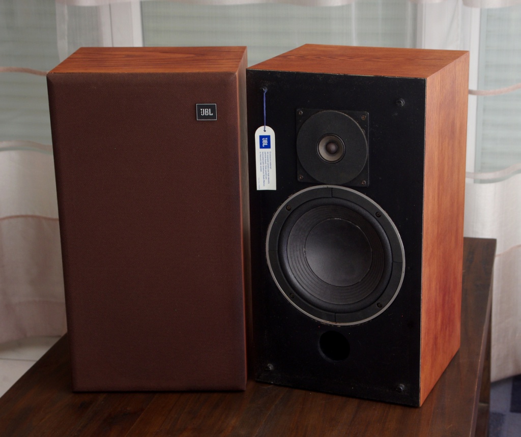

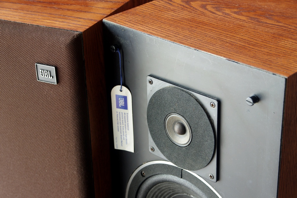

Je viens de restaurer cette paire.
C'est vrai que ça sonne vraiment bien pour le gabarit.
Les placages sont épais, c'est solide.

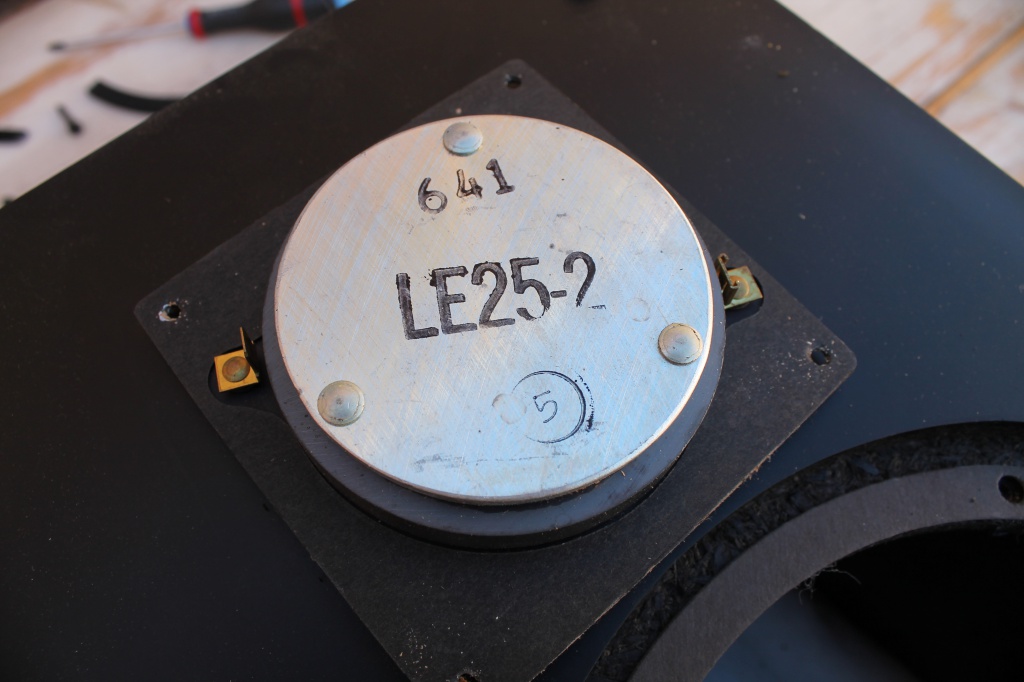

J'ai retrouvé un tweeter, et refait les suspensions des boomers et restauré les caisses.

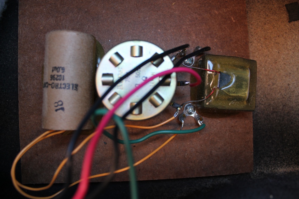

En revanche, je ne sais pas comment sortir le filtre. C'est collé au fond et je n'ai pas envie de tout abîmer. Donc je remplacerai le 6µF plus tard.
Côté son, sur le Sansui AU-999, c'est vraiment agréable. Les médiums et les aigus sont clairs et détaillés. Effectivement, ça ne descend pas très bas, mais c'est bien suffisant pour une chambre. Vu leur taille, je n'ai vraiment rien à redire quant à la musique qu'elles produisent.
J'écoute les Ditton 66 en journée, et le soir quand les voisins veulent être tranquilles, je passe aux L16.
C'est dommage, je les aurais bien comparées aux KEF Chorales que j'aime beaucoup, mais je ne les ai plus.

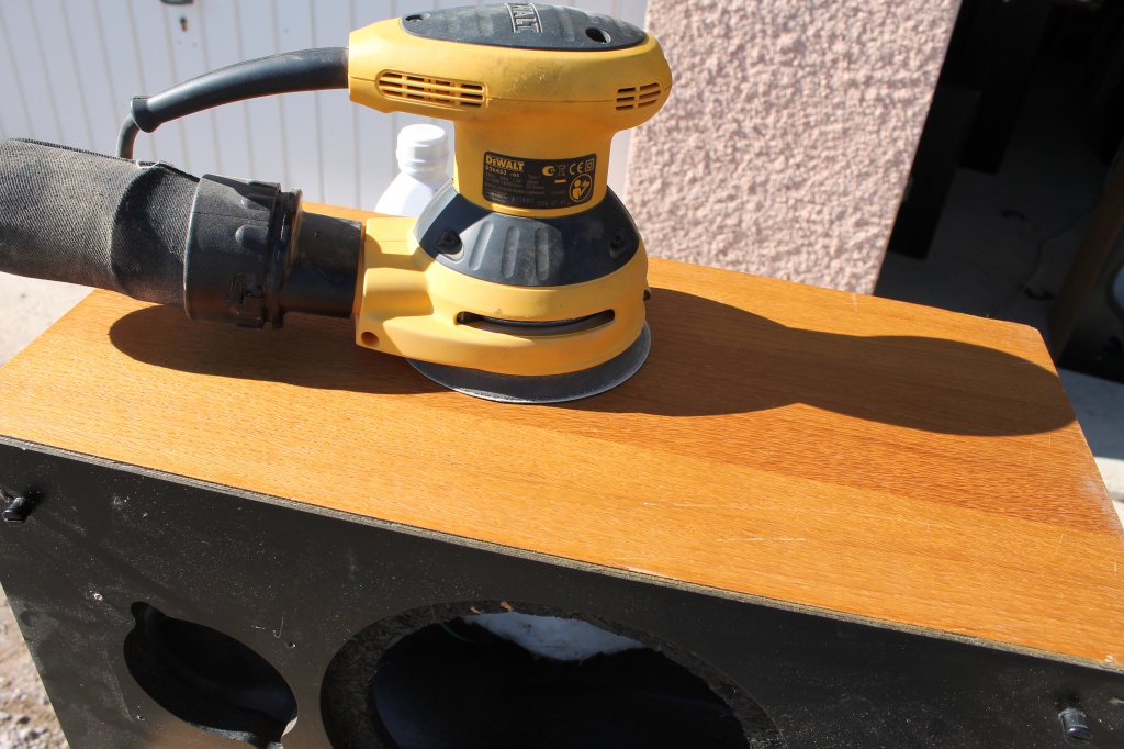

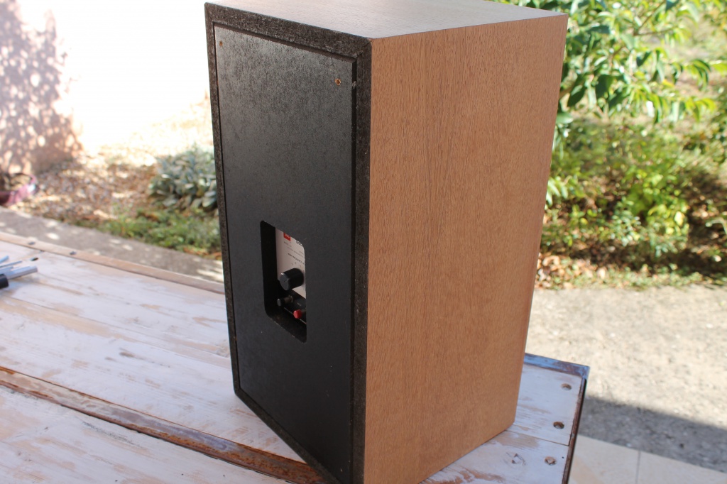

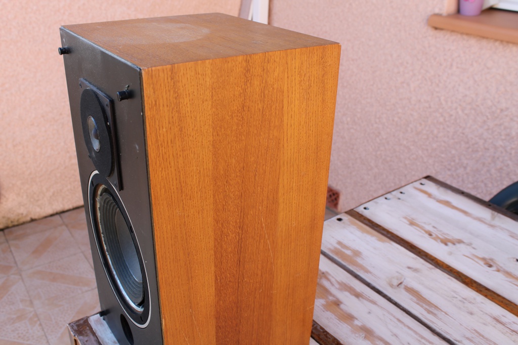

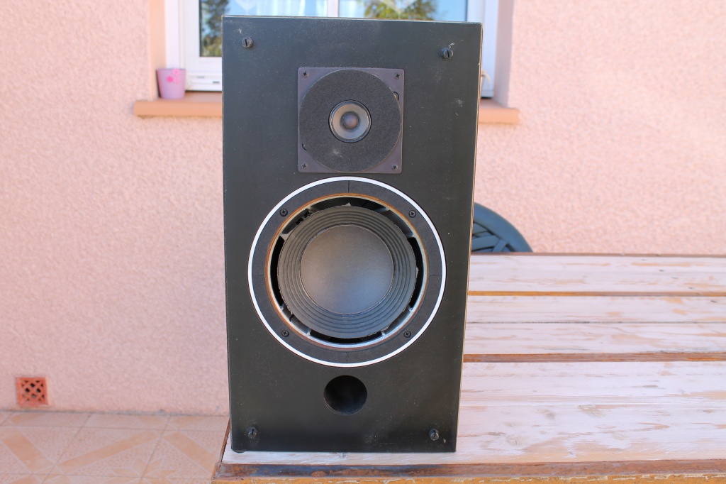

j'ai egalement entamé une restauration de ces petites enceintes.

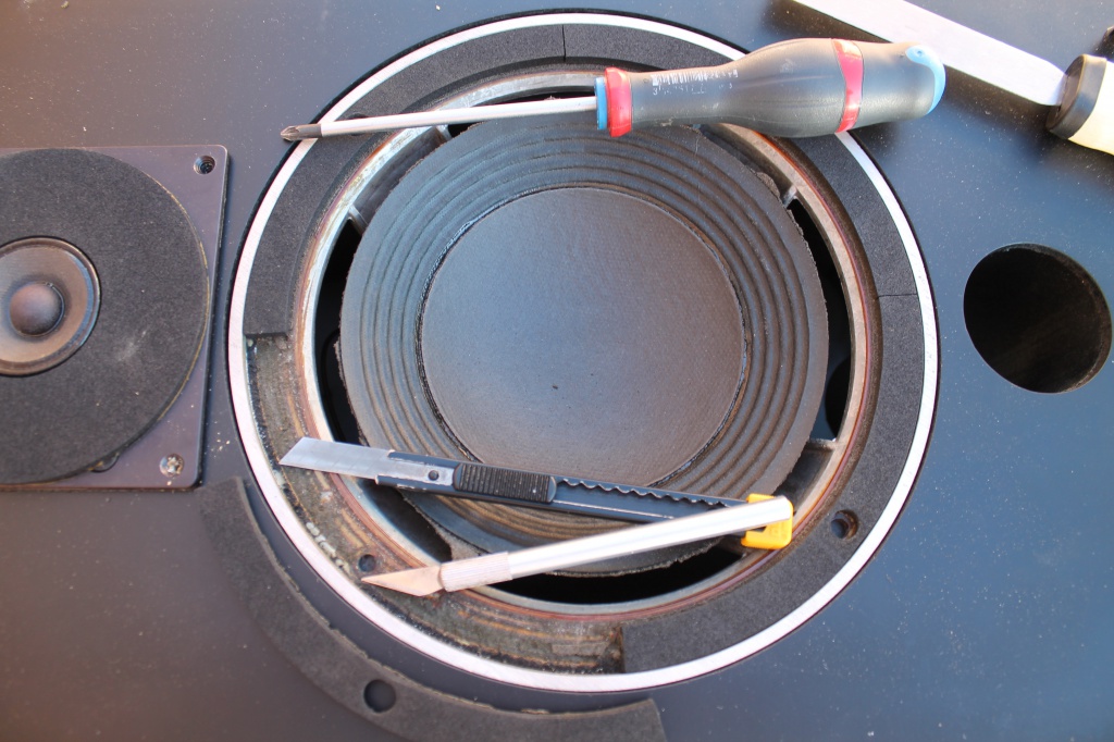

un petit tour chez l'abbé, et me voici avec une paire de JBL 16, mais les suspensions des boomer HS.

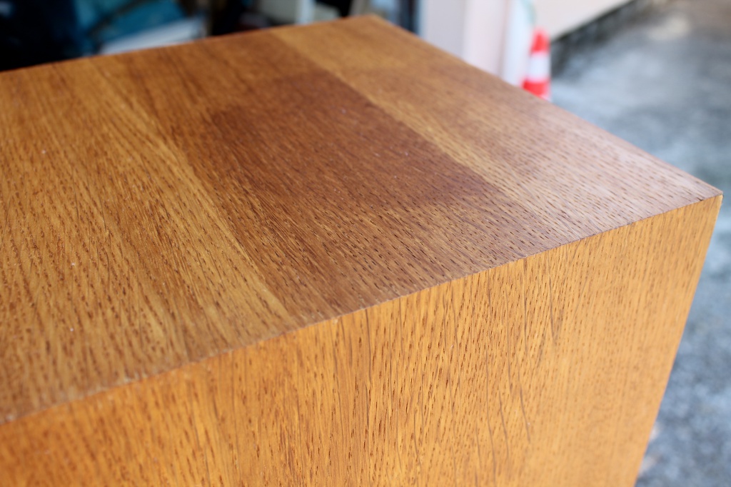

au niveau des caisses, rien de bien grave, je pense pouvoir les "raviver"
en voici une
sur le dessus, la vilaine tache, je suis pas sur de pouvoir la faire disparaitre.....
demontages des gaskets, faut y aller doucement, et surtout faire gaffe a rien dechirer.
ensuite démontage du boomer et du tweeter, puis inspection du filtre et pour finir, une petite rasade dans le potard, ca fait pas de mal :)

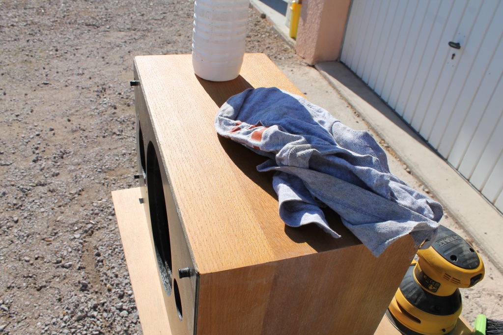

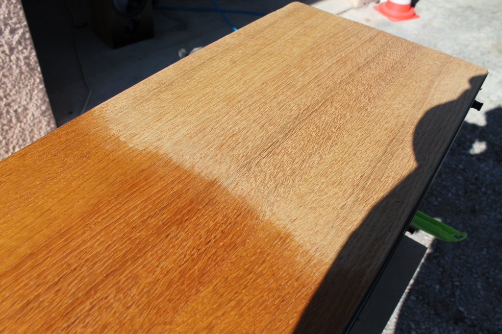

Ensuite, phase decapage a l'acetone avec un chiffon afin de décoller au maximum les éventuels traitements précédents.
puis arrive le poncage,
grain 180 minimum, en laissant travailler la machine, et avec un masque les amis svp
petit apercu apres quelques passes

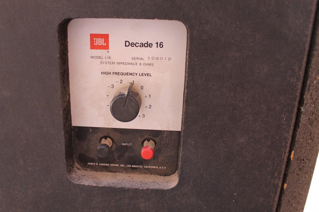

a y est, c'est fini, nettoyage des connecteurs et du potard .

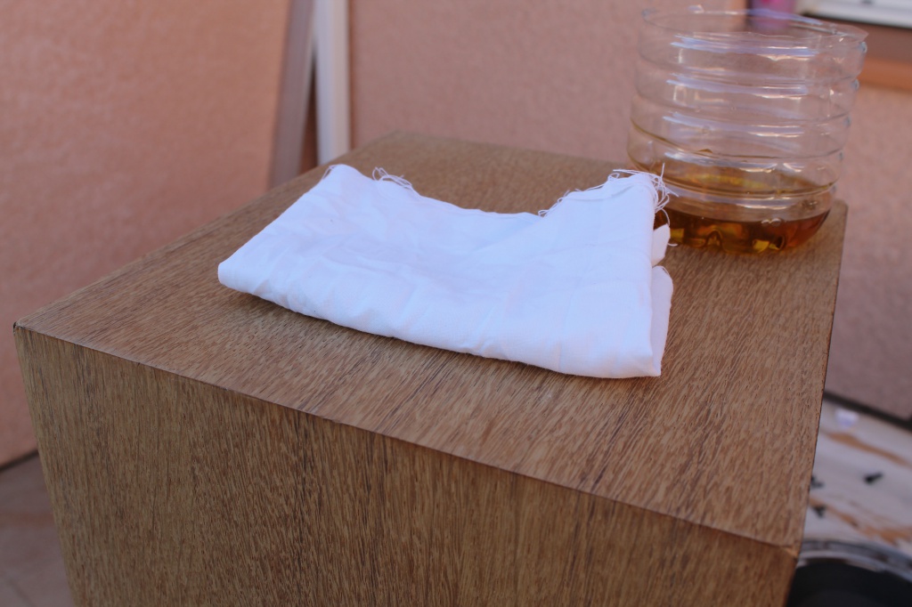

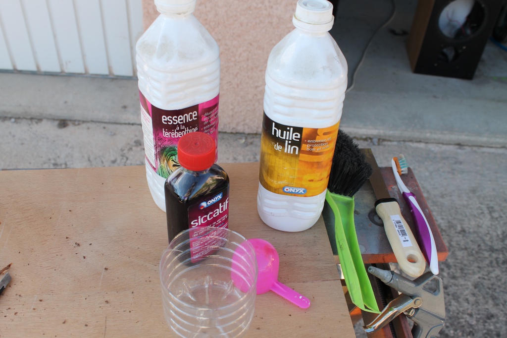

et maintenant la phase traitement: 3/4 huile de lin et 1/4 essence de térébenthine et un peu de siccatif
la vilaine trace, le bois est bien taché, p*****n de pot de fleur :autralia:
c'est pret, pour ma part j'applique a l'aide d'un chiffon

prochaine etape, le remplacement des suspensions, et remise en place du tissus des caches.
j'ai reussi a les enlever, et direction la machine a laver.
si tout va bien, le week-prochain elles seront terminés
a samedi
La musique, c’est du bruit qui pense
rosenberg
Messages : 12
Enregistré le : lun. 2 mai 2016 18:27
Re: JBL L16
Message par rosenberg »
Belle restauration, même si elles semblaient déjà en bon état quand tu les as trouvé. Je te conseille vivement de remplacer les suspensions d'origine en mousse par.. des mousses. Mettre un autre type de suspension changera forcément les caractéristiques d'origine. Par exemple une suspension caoutchouc aura plus tendance, même infime, à générer du son, à être une sorte de prolongement de la membrane. Bon ça fonctionnerait.. mais c'est pas fidèle à l'originale :)
