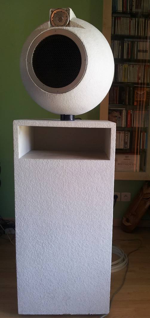

La présentation d'une Elipson au look si particulier !
On aime, on déteste ... au choix.
Je pense que le modèle est le 4040 (premier modèle). C'est ce que je trouve de plus "ressemblant" si je fais le tour du net.
Cette version a été fabriquée avec plusieurs séries de HP, ce qui rend l'identification un peu délicate.
Je n'avais lors de mon achat pas le loisir de démonter la partie caisson, c'est donc un peu à l'aventure que j'ai réalisé cet achat.

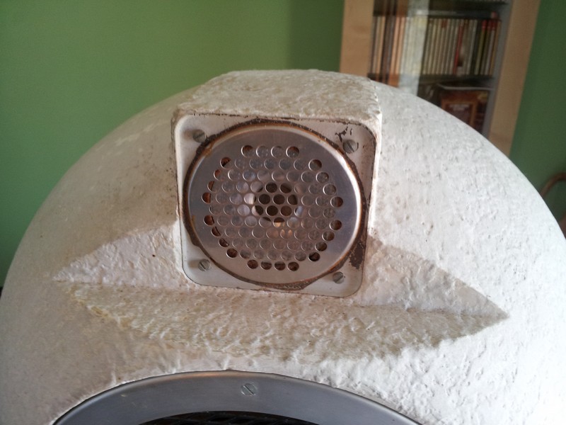

Je dis à l'aventure, mais j'avais tout de même identifié le Supravox T215SRTF à suspension feutrine au travers de la grille de protection
J'ai déjà dis ici le bien que je pense de ce HP que j'écoute depuis plusieurs mois en large bande dans une paire de Supravox Sirius (la version Bicone)

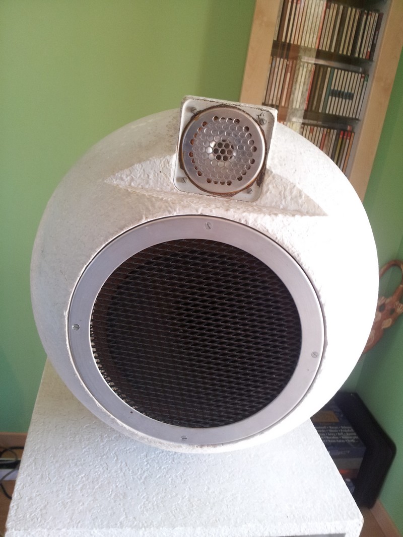

La boule

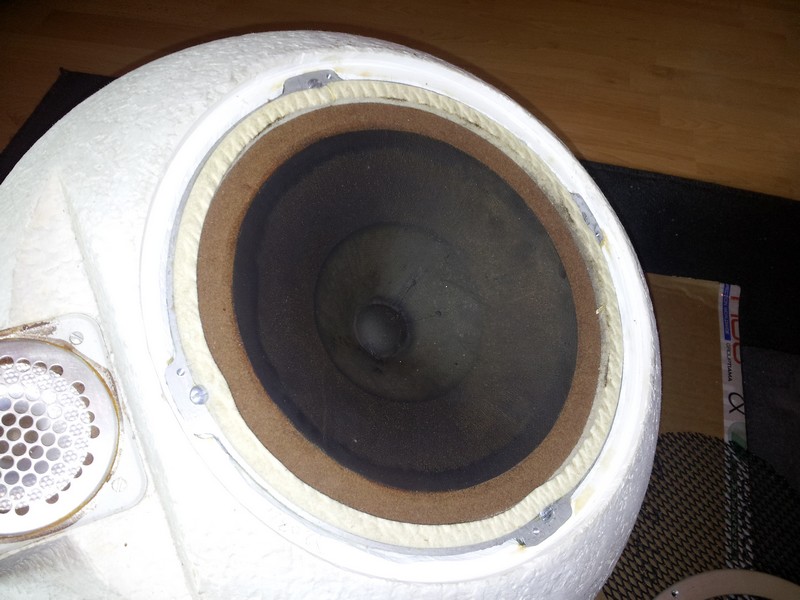

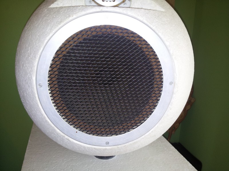

Sans sa grille

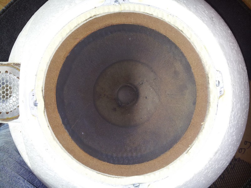

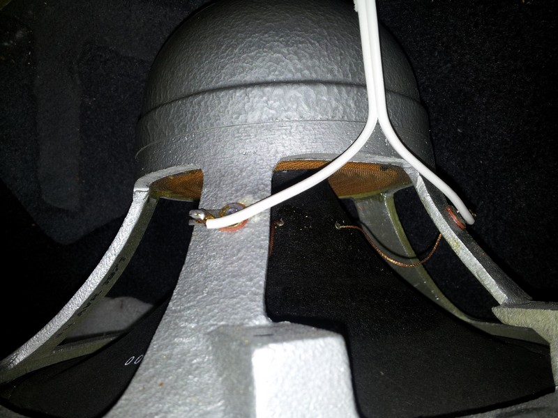

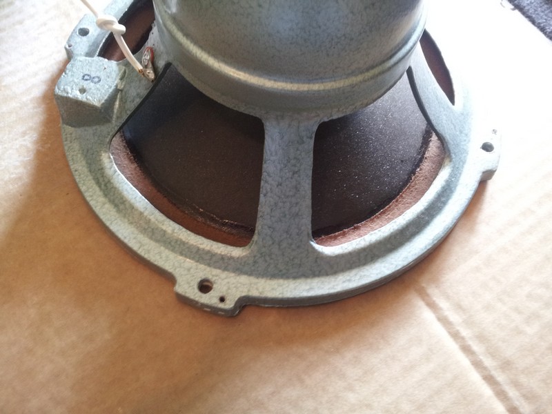

Le 215 ...
... en très bon état !

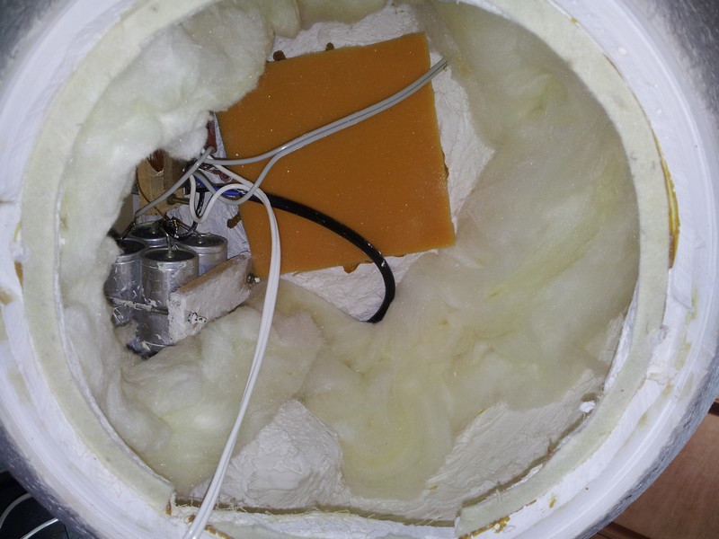

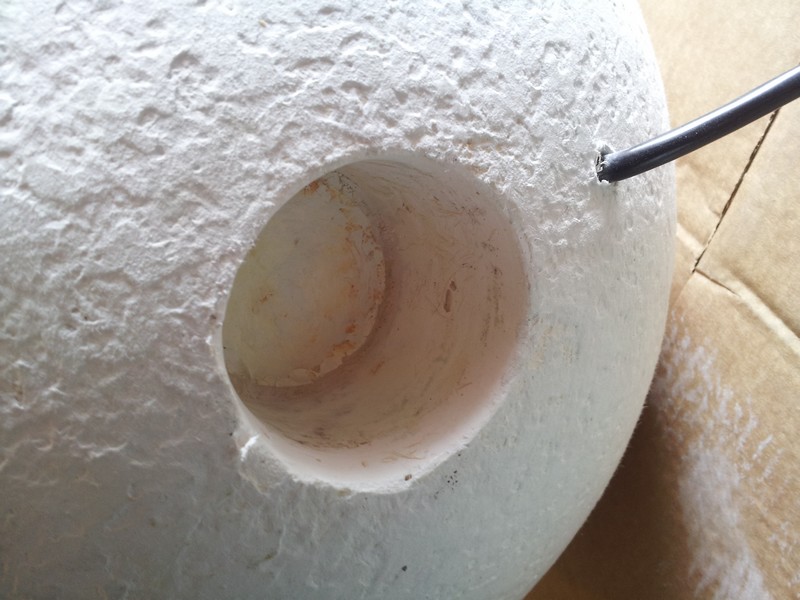

L'intérieur de la boule

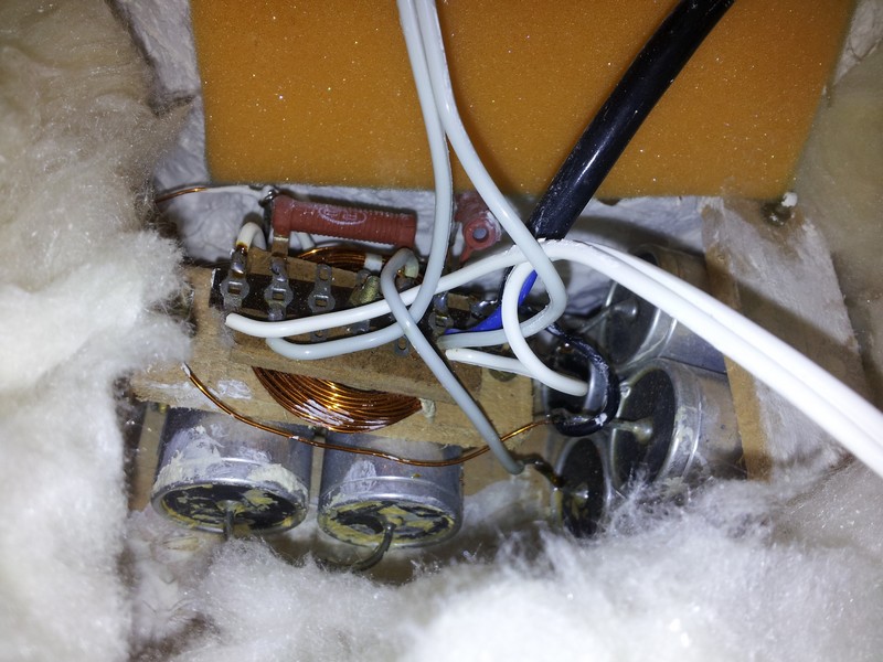

et son énorme filtre

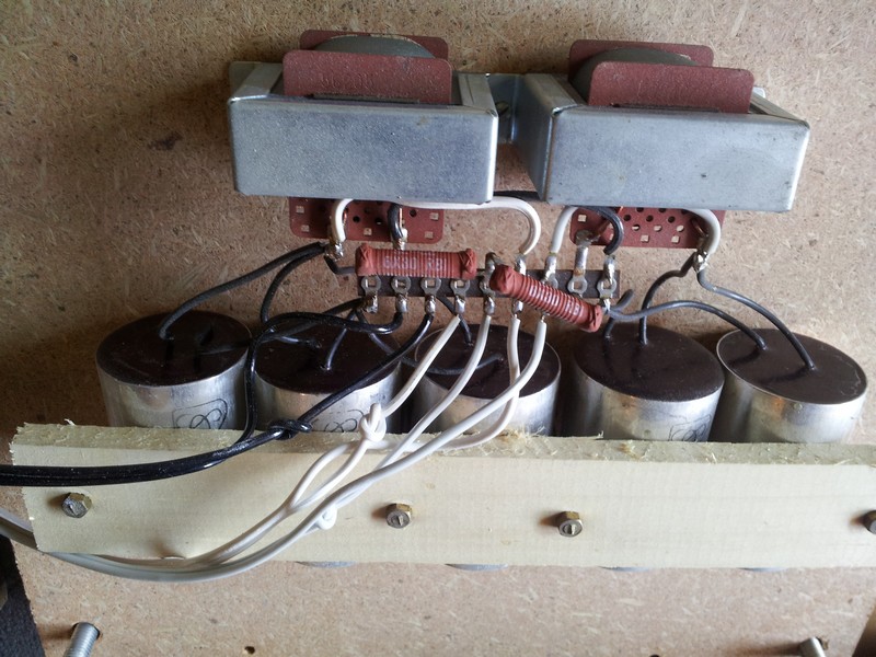

La partie caisson et là aussi un énorme filtre

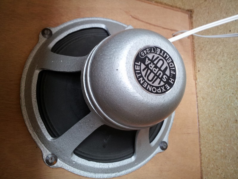

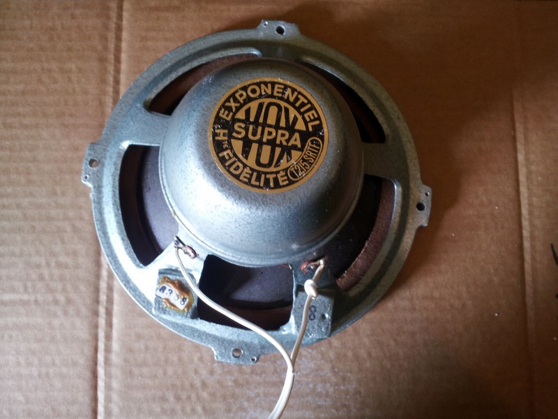

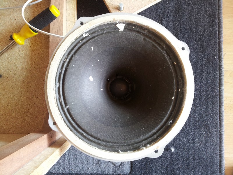

La surprise, c'est un 245 ... je ne fais pas la "fine bouche"
La aussi, en parfait état
... mais attention au plâtre, sans gravité

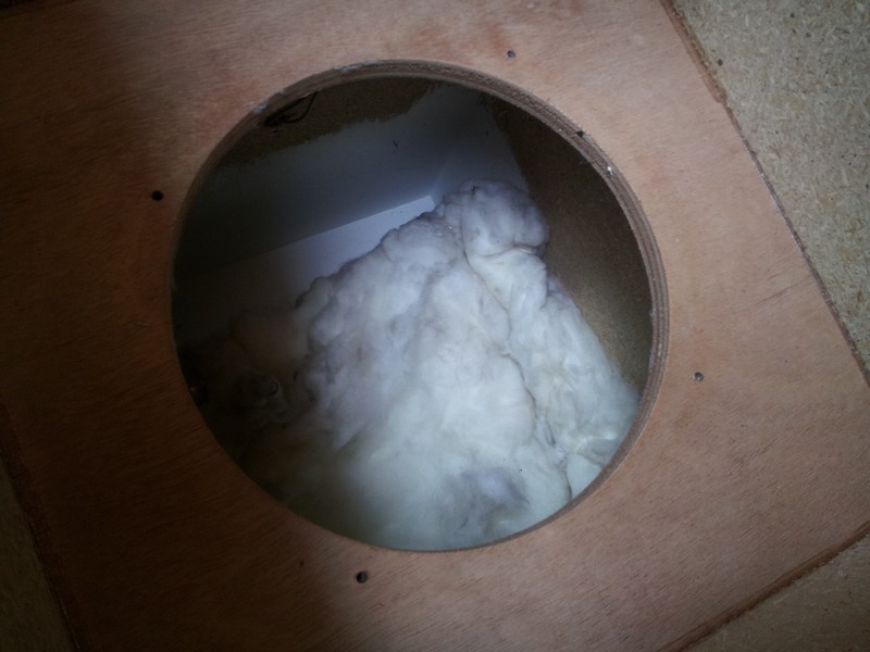

Et pour terminer, l'intérieur du caisson

Est-ce que tu pourrais nous en dire un peu plus sur le filtrage ? Est-ce que le supravox est en direct ?

Alors ça sonne bien depuis que j'ai remis en place les mousses du caisson.
Avec le temps, les deux étaient posées sur le HP !
Du coup, une impression de ... d'étouffement à l'écoute
Là, bien. Bien mieux même. Évidemment :helloman:

sur le supravox t245 le spider est affaissé
comme si la membrane était descendue sous l'action de la gravitée
le Hp risque de ce fait de produire de la distorsion dans le grave
comment y remédier ?
serait -il possible de retourner le Hp dans le caisson sans trop modifier le comportement du caisson passe-bande ?

C'est bien une 4040. C'est le seul modèle de chez Elipson à a disposer ce type de caisson avec cet évent rectangulaire en haut. A partir de la série 2 de la 4040 et ensuite sur la 4240, c'est le caisson avec ouverture ronde qui sera utilisé. Le principe d'utilsiation du hp de grave reste le même cependant. Autre détail, le petit support de la boule n'est utilisé que sur 4040.
Bonne pioche en tous cas. Elles sont en très bon état, ce qui n'est pas toujours le cas, malheureusement.
Pour les HP, sur la série 1, il n'y a que du supravox en médium et basse en principe. Sur la série 2, il peut y avoir du audax en large bande et un supravox en 285 sur le caisson.
Les filtres sont surdimensionnés...
Ce qui est étonnant c'est que les HP sont donnés pour au moins 94 db de rendement alors que le rendement final de l’enceinte est bien plus bas, autour de 84 / 86 dB. Pour une raison que j'ignore (mais ce brave monsieur Léon savait ce qu'il faisait...), les concepteurs de l'enceinte ont calmé les ardeurs des haut-parleurs via le filtrage.
Sur les 4240 en version Siare dont je dispose, ça n'était plus le cas. Les filtres sont plus simples et le rendement de l'enceinte est plus proche du rendement de départ des haut-parleurs.

Michel, je ne sais pas ce qu'est le spider ... C'est la suspension ? C'est bien ça ? C'est peut être la photo qui est trompeuse. En fait, il y a autour du saladier du HP un espèce de feutre de presque 1 cm d'épaisseur qui vient en contact avec la caisse. C'est peut être ce qui donne cette impression d'affaissement. Mais je vais re-démonter pour vérifier

Si les condos sont des papiers métallisés, ils vieillissent très bien ....

Quel œil Michel ... :helloman:
Écoute, pour l'instant, pas de pb de distorsion ... je vais croiser les doigts !
Mais effectivement, sur ce genre de HP monté // au sol, ce doit être un problème à long terme je pense.
Tant pis, reste à espérer que le vieillissement soit le plus lent possible, histoire de profiter encore un peu

michel29 a écrit :pourrais tu retourner le Hp ?
le déposer et le reposer aimant vers le haut pour inverser les effets de la gravité sur sa membrane , sous réserve que çà ne change pas trop le comportement du caisson
Bonjour.
Mécaniquement cette manip est possible mais je pense qu'elle aura des conséquences importantes sur le rendu de l'enceinte.
En effet, le principe de charge symétrique retenu par Elipson est d'avoir la partie caisson clos à l'arrière du haut-parleur et la partie avec évent à l'avant du HP. Si on retourne le haut-parleur, on aura donc l'inverse et le son risque d'être étouffé même si en l’occurrence, le caisson ne gère que les fréquences en dessous de 80 / 100 hz.
