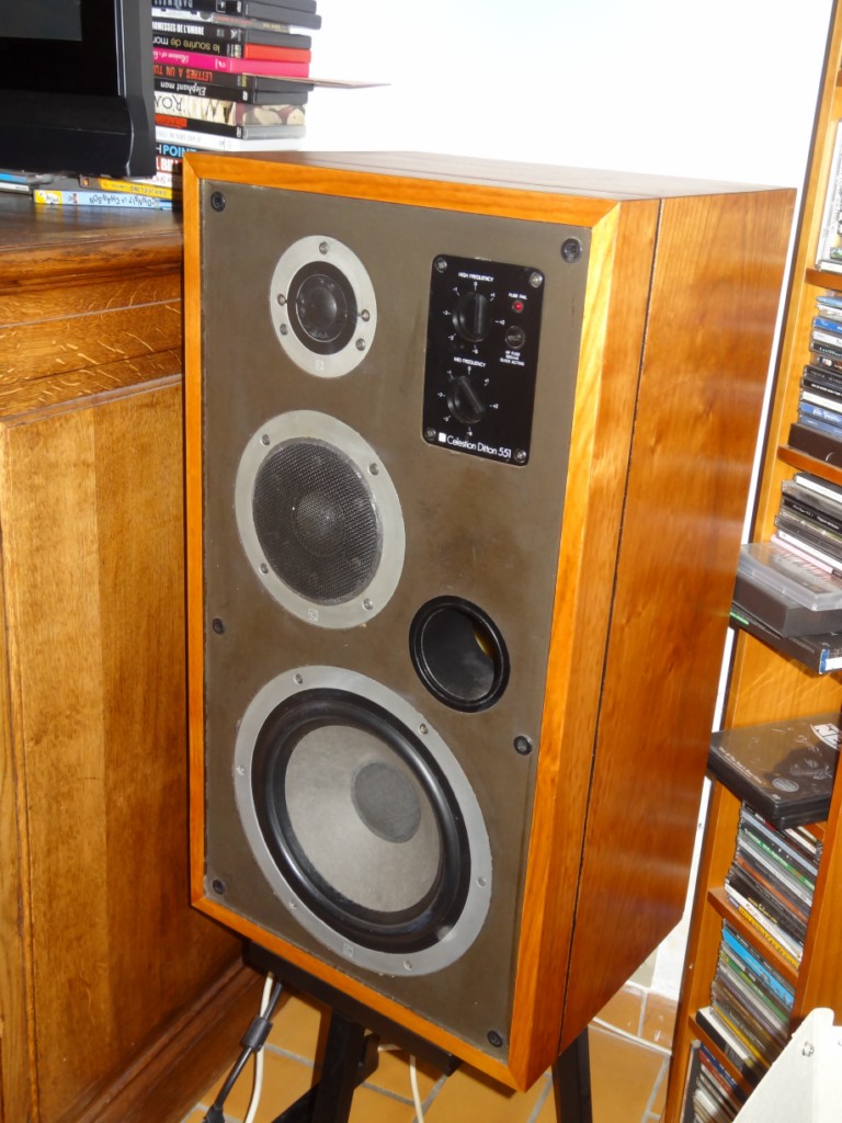

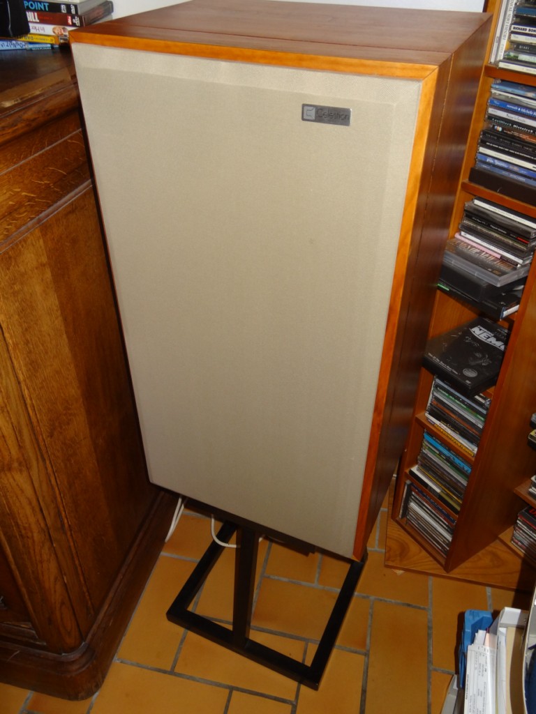

Voici une paire d'enceinte qui m'a trés longtemps fait réver......

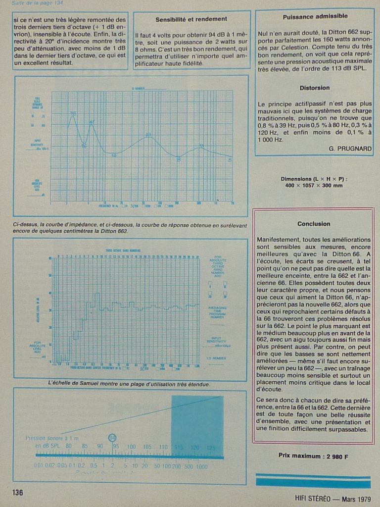

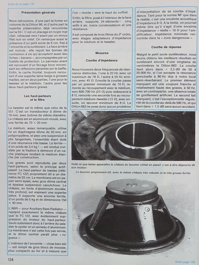

Le bans d'essais:
Et la mesure réalisée par mes soins dans ma salle....l'enceinte est surelevée de 30 cm environ ..et collé contre un mur....le micro est placé entre le grave et le medium ..à 1 m environ, la courbe que j'obtiens est assez similaire à celle mesurée 30 ans plus tot par HIFI STEREO !! ouf!
a l'écoute, amplifé par un SonyTAN55 et préampli a tube à base de 6SN7 Kenrad et source Jolida S100....le medium est vraiment trés trés bon....par contre il y a un petit "sur aigu"..
Le grave descend à 35 Hz à 0...

La seule intéressante de cette gamme Ditton (332,442,551,662) est, à mon goût, la Ditton 551.
