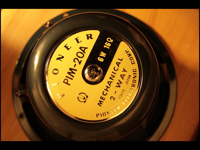

:helloman: Bonsoir à tous,
Voilà les nouveaux petits mignons. Ce sont des larges bandes japonais d'un minuscule 20cm.
Ils ont été fabriqués dans les années 60 et sont en parfait état. Ce sont des deux-voies mécaniques ou biflex. Leur rendement frôle les 100db.

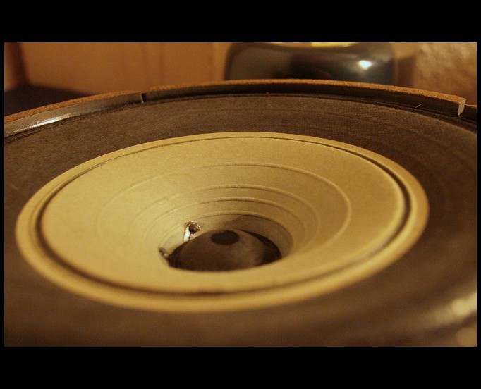

:helloman: Les fountageux(ses),
Puisque certains m'ont gentiment complimenté sur mes photos voici un autre petit tour du coté de chez Pio (belle époque).

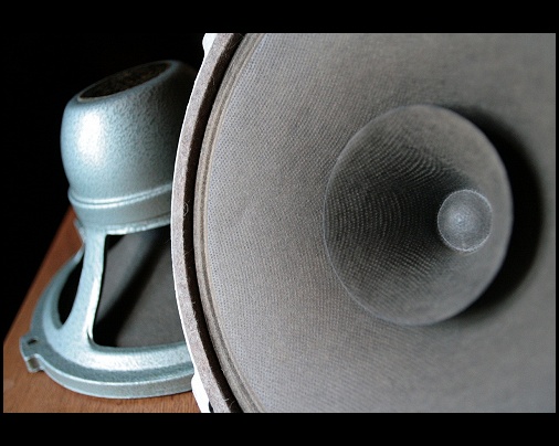

Et encore.

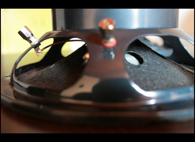

Pour ce qui est de l'aimant, je reprendrai la photo de l'annonce :

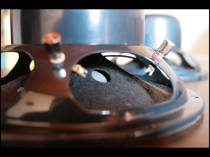

:helloman: Bonjour à tous le monde,
Ca y'est je les ai montés en baffle plan. Malgré le fait que je ne connaisse pas leur Qts et que je ne connaisse donc pas la compatibilité de ces Hps avec cette charge.
Ils sont alimentés par les blocs Loftin Repliqua 300b de "la cave au tube". Tout à fait adaptés au rendement et à l'impédance des Pioneer (99,5db, 16 Ohms), les blocs 300b ne développent que 8W, on pourra donc difficilement atteindre les 6W supportés par les biflex.

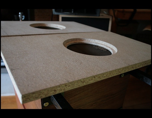

J'ai récupéré des caisses qui permettront de faire un premier essai des Pioneer en boite. Ce sont des caisses artisanales qui contenaient des Supravox SRTF bicônes en parfait état. Ils sonnent remarquablement bien dans ces caisses (moins de 100L et double évent laminaire d'un centimètre de hauteur sur presque tout la largeur de la caisse. Ils sont situés sur l'arrière, un en haut, l'autre en bas.
L'amortissement est de type abondant :cpasmoi!: (face arrière du HP protégé par de la gaze), extrêmement fin (laine ?).
J'ai réalisé à la défonceuse, deux façades dans du 22mm . Avec un palier pour que la face du HP ne soit pas au fond d'une vilaine amorce de pavillon comme je fais d'habitude.
