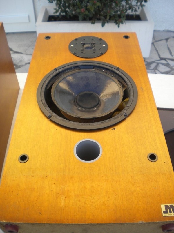

Je viens de récupérer une paire de SCHERZO appartenant à des amis très chers. Ils m'ont dit "vois ce que tu peux faire, sinon poubelle". Elles sont dans un sale état, les suspensions ont explosé, les cache-bobines sont enfoncées. Je ne vous parle même pas de l'état de l'ébénisterie....Bref du travail en perspective, cependant les HP réagissent encore au multimètre :genial: . Mais comme ces enceintes sont réputés pour leur excellent rendu du piano, alors je vais tout faire pour leur redonner vie.... Avec l'aide du dieu des HP s'il y consent .

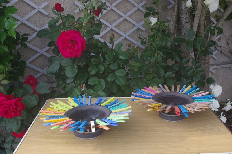

Démontage, nettoyage des
HP de médium/grave. Tournevis plat et brosse métallique pour le nettoyage.
seas 1.jpg (207.44 Kio) Vu 9634 fois
seas 2.jpg (170.56 Kio) Vu 9634 fois
Avec les doigts ça marche bien aussi
Pour le redressement des cache bobines enfoncés, un petit coup d'aspirateur, heureusement les membranes ne frottent pas, pas besoin de les recentrer.
Phase 1 terminée.

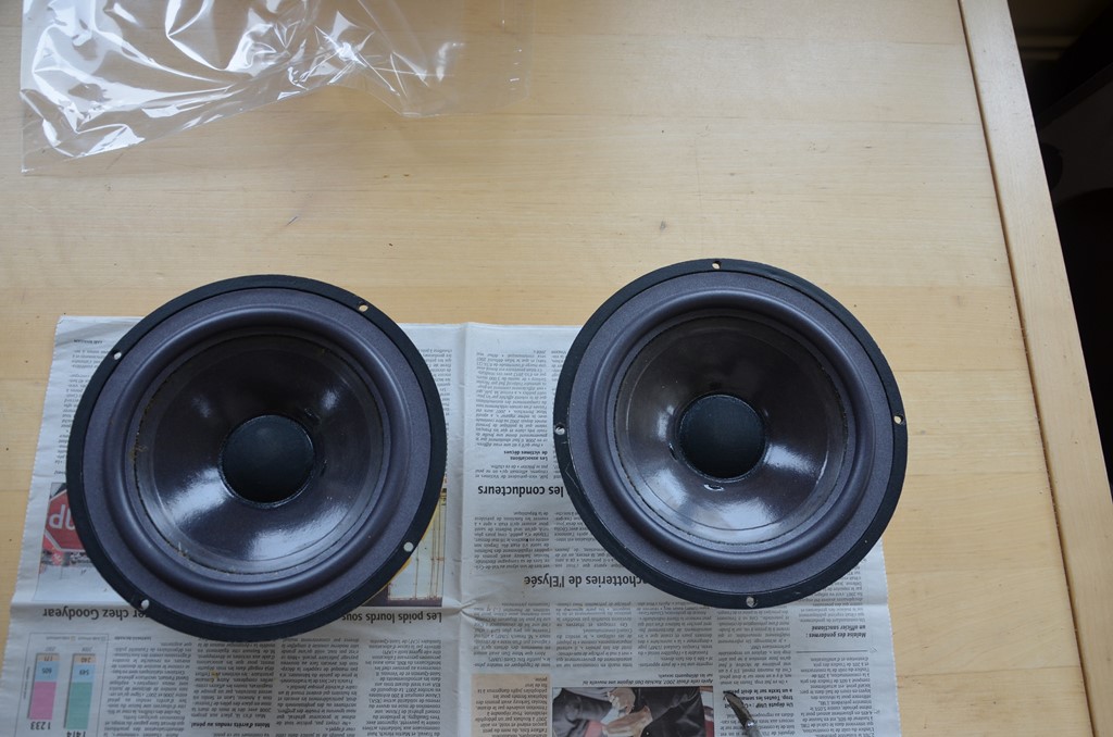

Enfin reçu les suspensions.Sont pas pressés chez TLHP, par contre pour encaisser votre chèque, hypervéloces :cpasmoi!:
Et bien voilà, ma première paire de suspensions... Et ça marche, je suis assez fier de moi même.
Je n'ai plus qu'à changer les tissus de façade et ça fera deux SCHERZO presque neuves :genial:
Vous ferai également un petit CR d'écoute, c'est assez susprenant, très clair, très précis. Pour les voix et le piano c'est vraiment très bien.

Suite et fin de l"histoire.
Le changement des suspensions s'est passé sans encombre.
