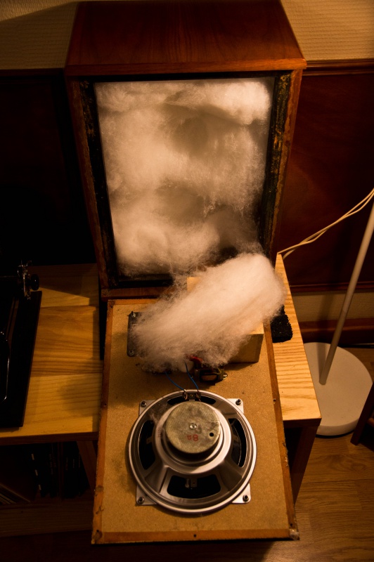

1ère étape, décoller le cache alu : fait.

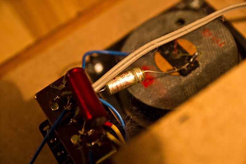

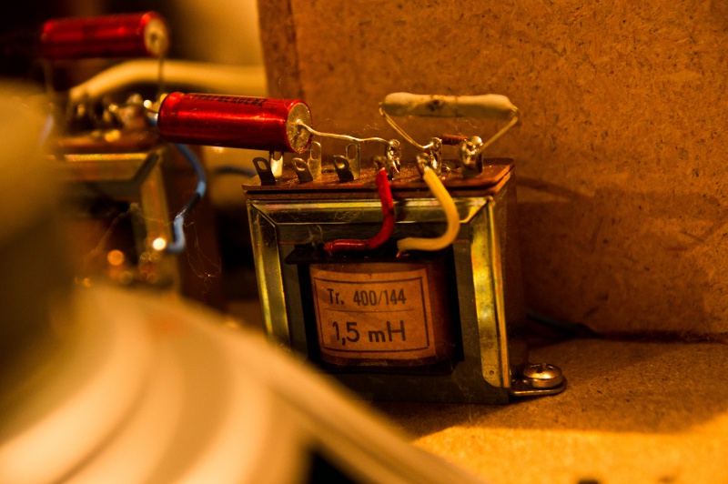

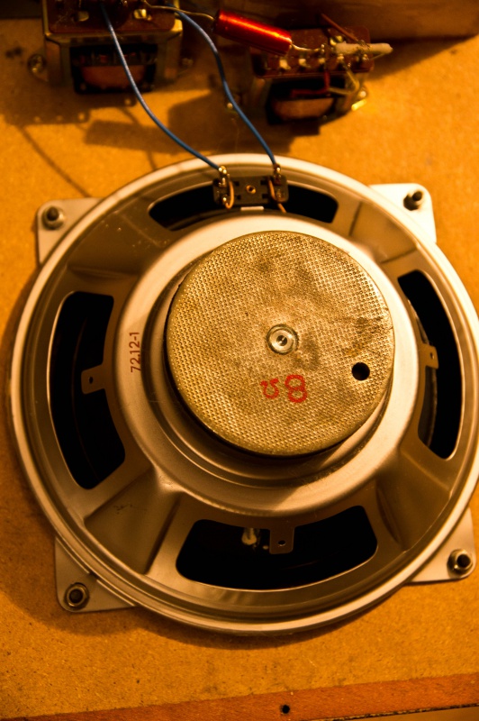

2ème étape, retirer la plaque noire en contre plaqué. Alors là, les gars ils vont jusqu'au bout : de la colle à bois et 8 vis dont 2 cachées par des feutres :gne:
C'est ... coton ! Les HP flottent sur un petit nuage :love:
Les chimiques ont l'air en bon état, la résistance moins. Petite question : comment en connaitre la valeur ?
Globalement, je les trouve dans un état remarquable, aucune trace d'oxydation. Je me demande quand même si je ne vais pas changer les chimiques, car ce serait rapide et vraiment pas cher (3 condos, 2x10uF et un 5uF en 15V). Les résultats obtenus en recapant les Ditton 33 m'y encouragent !
Sinon je n'ai trouvé aucune référence de ces HP sur le net.
Vite refermée, en cette heure si tardive, cette petite va retrouver sa position couchée (je les dispose ainsi, comme sur le catalogue de la marque, les HP graves en haut j'ai toujours trouvé ça bizarre :spamafote: :) )

Essai à "psl 203" ou "p203s" pour le grave et "KK10" pour le tweeter...
