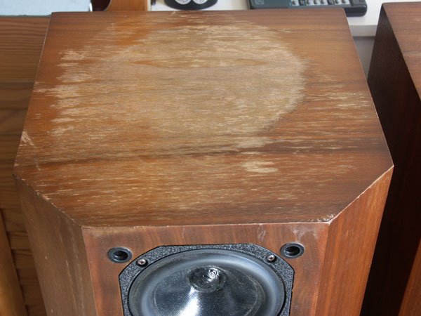

un fil cassé sur le médium, suspension HS sur les deux boomers dont un à une bobine avec des spires qui se sont décollées, des rayures sur l'ebenisterie et le dessus des enceintes avec de grosses taches : y'a du boulot ! :-D

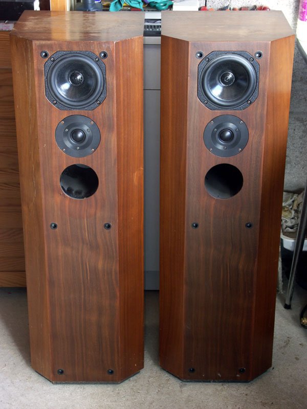

bon, premières images des Elipson 1313 dans leur jus :
PICT5541 copie.jpg (78.43 Kio) Vu 6071 fois
PICT5545 copie.jpg (48.86 Kio) Vu 6071 fois
PICT5547 copie.jpg (52.18 Kio) Vu 6071 fois
PICT5546 copie.jpg (46.04 Kio) Vu 6071 fois

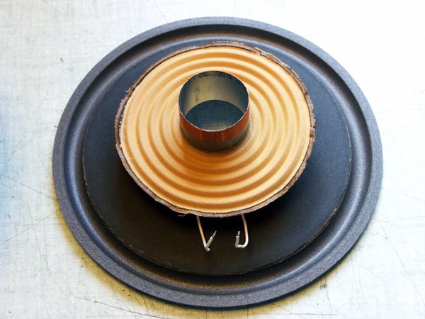

la conséquence d'une utilisation sans suspension : :non!:
PICT5548 copie.jpg (42.65 Kio) Vu 6071 fois
quelque spire de décollées et le bout de la bobine et de son support tordu.
réparation en cours :baston:
PICT5557 copie.jpg (53.55 Kio) Vu 6071 fois

Clavette a écrit : Tu pourrais détailler comment tu as fait pour reconstruire celle qui a talonné?
les deux HP ont tallonnés ! :x
les deux bobines était dont tordues en bout, le support de bobine en alu était comme machouillé et plusieurs spires étaient décollées. j'ai donc coupé les spires qui étaient décollées et ressoudé les deux bouts au plus proche de la bobine encore en bon état, vérifié la continuité, puis avec un scalpel j'ai découpé le bout du support bobine, proprement ( lunette, loupe et scalpel de médecine requis ! :-D )
un léger reformage de la bobine légèrement ovalisé et c'est tout. :)
