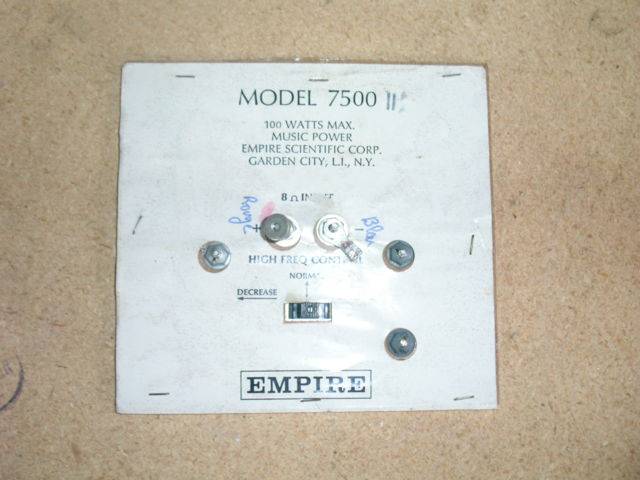

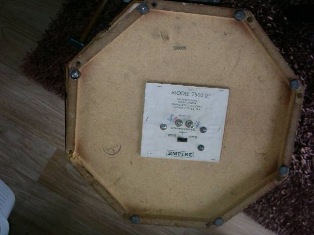

Quelques photos :
Aujourd'hui, elles se rodent sur du Renaud...
Pas besoin de loudness, pour profiter de basses amples, profondes, puissantes et claires... Je suis comblé... Très, très bon !! un pur bonheur !
Elles sont associées à un ampli-tuner Marantz 2220 à la signature sonore particulière qui développe 2 x 20 W largement suffisant pour les mettre en branle et le mariage est très satisfaisant...

Salut, elle represente quel face la premier photo ?
Et quel sont les dimensions ?
Et les medium tweeter, ils ressemblent à quoi ?
J'espere que tu compte faire d' autres photos

Les deux 1ère photos correspondent à la partie du bas... et, en démontant la partie inférieure tu as accés au boomer... Je n'ai pas démonté le boomer pour avoir accés au medium et tweeter... Je suis en appart et ma femme m'a fait une scène lorsqu'elle a vu que je voulais tout enlever et en mettre partout dans le salon ! Et puis, sans vouloir te vexer, ce qui m'intéresse, c'est que les HPs soient tous fonctionnels... Donc, après avoir recoller la suspension sur son saladier, j'ai remonté l'ensemble !
Les dimensions de l'enceinte :
Hauteur : 65 cm ; diamètre de la plaque de marbre sur la structure octogonale de la caisse : environ 50 cm
Je ferai d'autres photos bien sûr !
Dès que je pourrai, j'irai voir un "marbrier" pour avoir un devis de la plaque de marbre rose et remplacer celle qui était brisée...

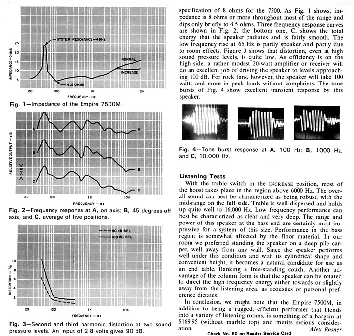

Empire 7500M, Audio, novembre 1972 :
empire 7500 audio 11-1972 1.jpg (165.89 Kio) Vu 3458 fois
empire 7500 audio 11-1972 2.jpg (256.32 Kio) Vu 3458 fois
