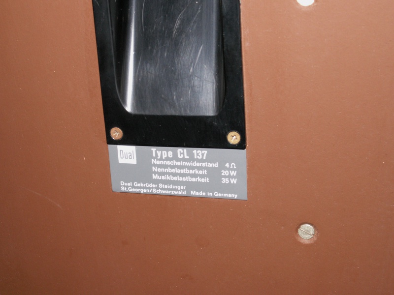

L'arriere avec les prises dyn , j'ai récupéré les cables avec 2 dyn par cable, ça peu servir , les 3 troues servent a les fixer et sont étanches car il y a des petits godets derriere chacun.

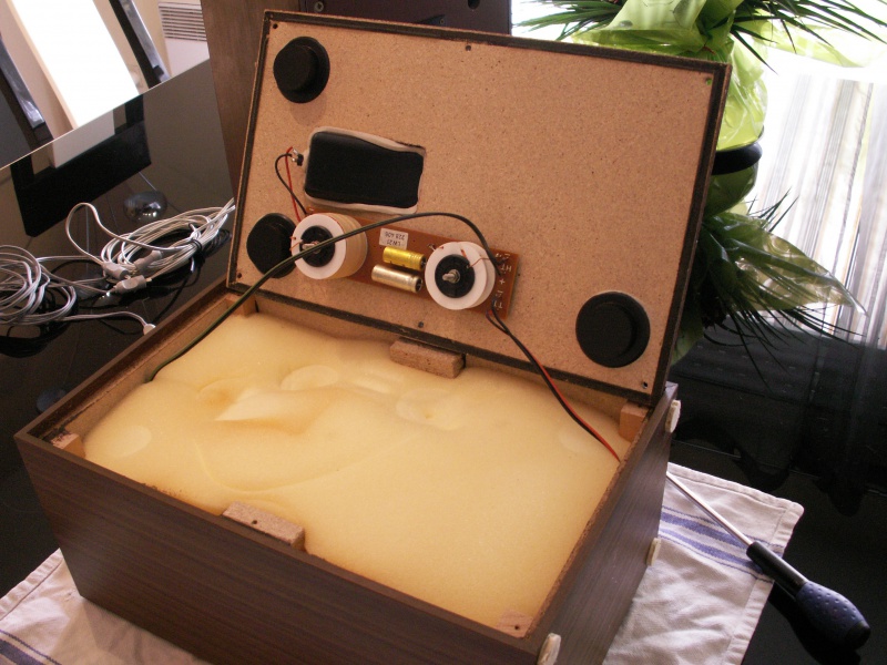

Ouverture des 2 petites et l'a...filtre 2 voies, 2x 12Db ou 1x6 +1x18db, a vérifier et un coffret clos rempli de 2 couches de mousse épaisse de 4cm chacunes.

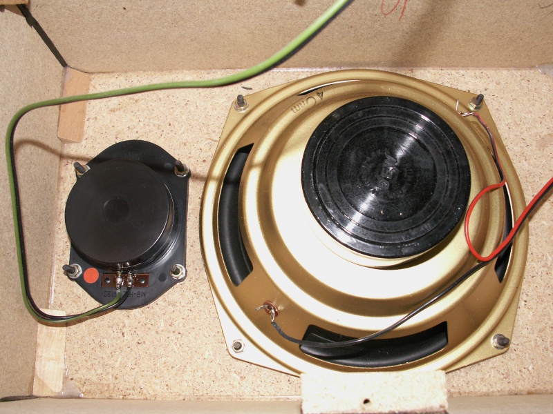

Sous la mousse, la plage ????..non les hps grave-medium et tweeter.

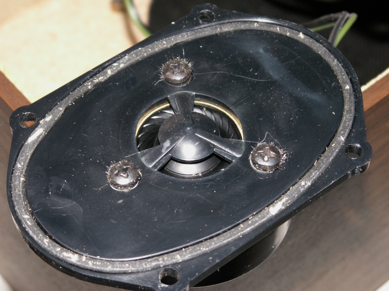

Le tweeter, un 25mm et non un éliptique comme sur d'autres dual , 4 ohms

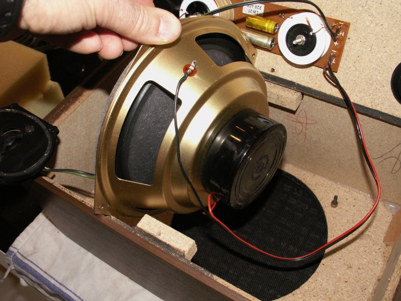

Le boomers de 16.5cm de fabriquation "" wigo "" , en tous cas cela y ressemble,avec suspenssion caoutchouc :genial: en 4 ohms lui aussi !
Le boomer de plus pret, menbrane papier-carton !

Oui boomer DEW comme toutes les DUAL présentées.

Bon ok,je disait wigo, parceque je possede des hps de 21cm qui y ressemble énormément, couleur , forme du chassis , membrane et suspension.
Va pour DEW :stop:
OUI, c'est écris dessus :lol: Le même que sur les CL 140 qui elles aussi ont un tweeter elliptique.
