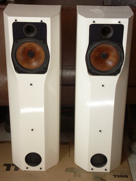

enfin, les voilà, les Elfe tant attendues. j'avais été charmé par les Théorèmes et je souhaitais un peu plus d'ampleur avec la même transparence, donc acte, recherche active sur LBC et voilà :
c'est beau, non ? et c'est lourd, au moins 40kgs sur la balance.

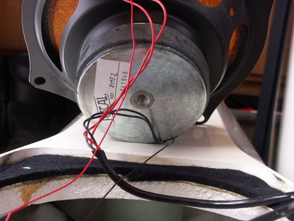

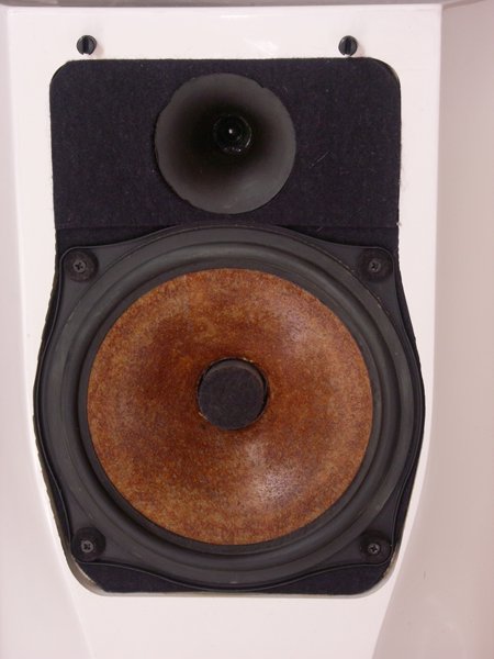

les fameux HP jaunes en fibre de verre enduit de produit au silicone. des fabrications spéciales pour LEEDH par Focal et les petits Audax type TWO10.

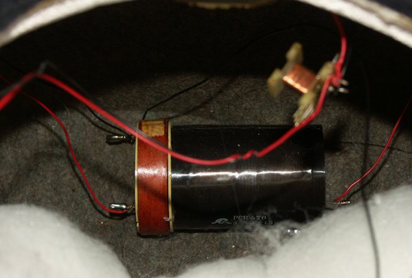

le filtrage, simplifié au maximum : une cellule à 12db pour le tweeter avec un petit transfo d'impédance et rien pour le grave/médium.
