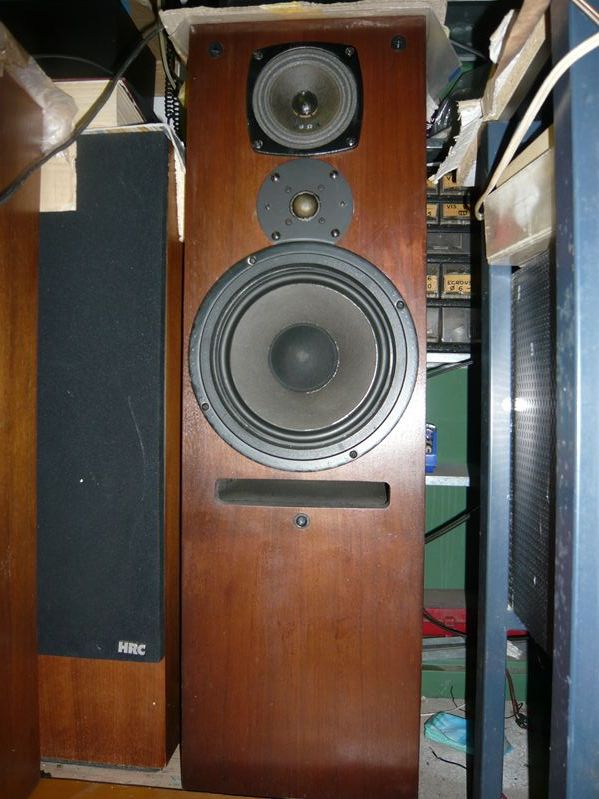

Photo de famille pour commencer.Image
On passe à la catégorie supérieure,en taille,placage noyer d'Amérique,trois voies,aigu Audax HD100D25,Médium Perless,le même que les Elipson 4004,enfin le grave qui n'est plus le Focal d'origine mais le 230SCPR Siare.Image

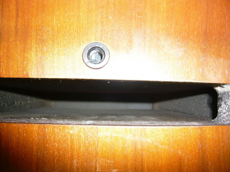

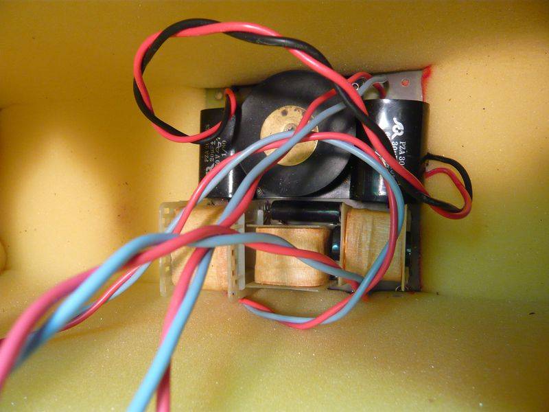

En fait j'ai acheté les caisses en état (pas cher) pour loger les 230SCPR sans domiciles fixe.Un peu d'ébenisterie pour commencer.
ImageImage.Détail de l'évent laminaire et du filtre,l'ensemble prêt au remontage.ImageImage.

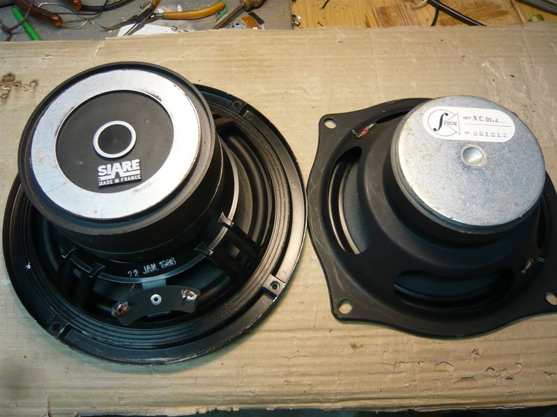

Souvenez vous du montage du 230SPCR Siare en remplacement du Focal d'origine (8C01),suite à une annonce du coin local (dans le 13),j'ai enfin trouvé une paire de 8C01-4 qui serait ,d'aprés Focal,totalement compatible .
Ils me furent livrés en main propre par un sympathique ....nouveau membre de notre forum,accompagné d'un copain aussi passionné...... :)
Test rapide : résistance 6,4 ohms,suspension trés souple pas de pt dur: ils sont au top :yes!:
Petite comparaison avec le 230SCPR...
P1200735 [800x600].JPG (104.66 Kio) Vu 5270 fois
P1200739 [800x600].JPG (110.8 Kio) Vu 5270 fois
P1200740 [800x600].JPG (91.58 Kio) Vu 5270 fois
A première vue le Siare en impose plus, mais le Focal cache bien son jeu car plus souple,membrane plus légère et surtout meilleur rendement : 90,5db (voire 91)contre 89....
Les tests : à ma gauche le 230 Siare,à droite le Focal.

:hello: L'écoute ne tranche pas de suite,c'est très nuancé....
Les tableaux d'une expo et surtout la nuit sur le Mont Chauve,très riches en grave,permettent de dégager une ampleur du haut grave/bas médium coté Focal,impression de plénitude,d'espace mieux rempli.....les attaques sont un poil plus franches aussi.
On sent bien que ces AL5 ont été conçues autour de ce 8C01,il est vraiment en accord avec le médium/aigu et comble cette impression de manque,de léger recul du Siare à ce niveau.
Attention le 230SCPR Siare est un sacré HP,peut-être plus abouti (en construction)que le Focal mais dans cette application peu adapté,surtout son rendement plus faible le pénalise un peu.
Je n'aurai pas eu la chance de trouver les Focal,j'aurai surement retouché le filtre médium/aigu pour l'adapter au Siare,quitte à pénaliser le rendement de l'ensemble.....,un peu dommage :(

Le 8C01, c'est un double bobinage ? Ou pas ?
A+
phil
Messages : 2416
Re: Audioanalyse modèle 5
Message par phil »
belle modif, le 8C01 sur les photos est un simple bobine.
