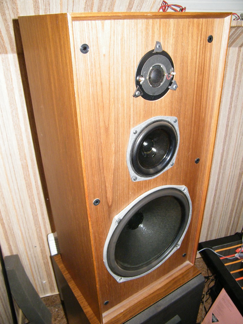

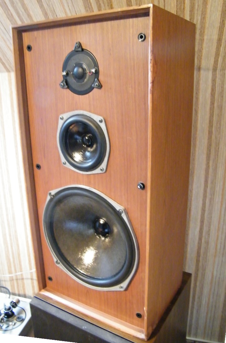

Me voilà heureux propriétaire de ces fabuleuses grosse mémères

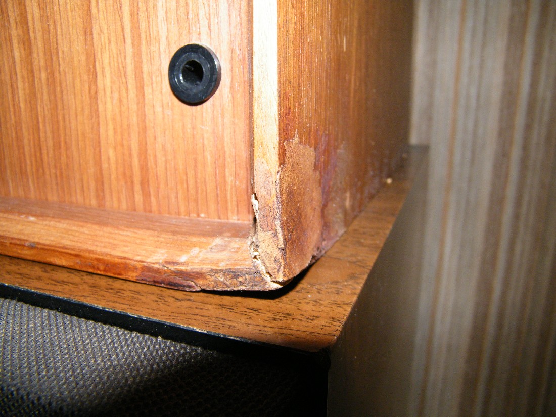

1ére mains, achetés il y à 40 ans tout juste, le vendeur me dit qu'elle ont passés tout ce temps sur des étagères... jusqu'au jour ou.... l'une d'elle cède
Et en effet l'une est en très bon état mais celle qui est tombé a bien manger
C'est alors sa dame qui à déclenché la vente, en ayant assez de voir ces grosses boites dangereuses, alors monsieur est passé sur un plus petit modèle, pour mon plus grand bonheur car le prix demandé tiens plus que compte des défauts.
Place aux photos. Je pense faire appel à un ébéniste pour rattraper les réparations faites avec les moyens du bord...
La suicidaire: Elle n'est plus très étanche du coup... Et celle qui c'est accroché au branches est pas mal du tout. Les caches, je n'ose même pas mettre de photos... un est en milles morceaux avec des fer plat qui ne servent à rien et l'autre est cassé sur les deux bord mince au niveau du boomer, assez fragile apparemment?? Mais les tissus sont intact et vont être récupéré ainsi que les logos.

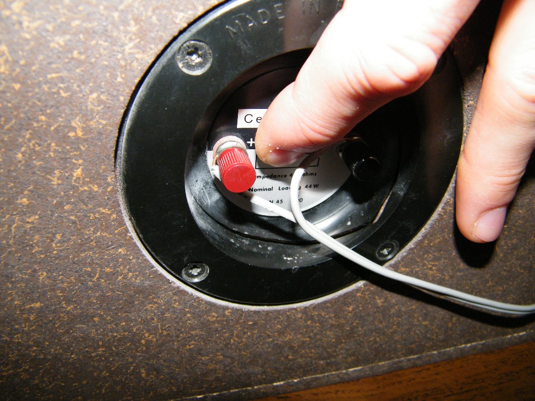

Après j'ai démonter le boomer, la caisse n'a pas bouger à l'intérieur, les coins sont encore bien assemblée et les joints (silicone?) font toujours leur boulot d'étanchéité.
Donc une fois le bornier changé elle devrais retrouver sa charge close (si quelqu'un l'a déjà fait pour y mettre des bornier à vis plus grand je suis à l'écoute )
