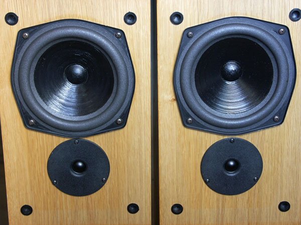

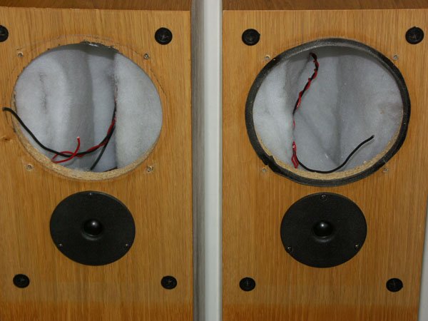

les outrages du temps (mais les nouvelles mousses sont commandées) sur les Focal 7C03
pour l'écoute on verra après les mousses neuves... :helloman:

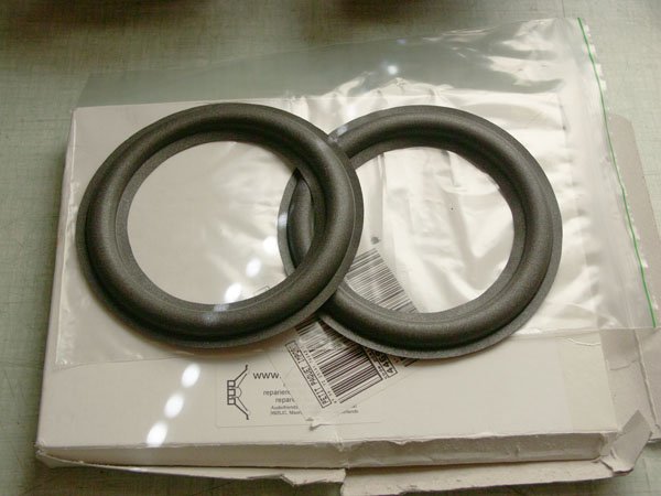

les mousses sont reçues !
y'a plus qu'a, et avec la chaleur qu'il fait je crois que je vais resté au frais à l'atelier... :mrgreen:

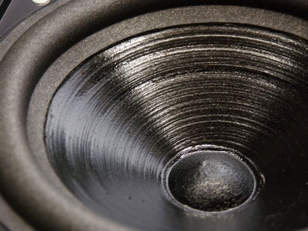

traitement au latex de butyl réalisé sur le HP "sec" : c'est tout blanc quand tu l'étale et ça devient transparent après.
ça ressemble à l'origine, non ?
écoute demain avec les Confluence Vilanelle. :helloman:

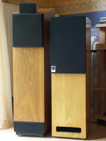

quelque images, un air de famille, forcement : Focal 7C014DBL à gauche et Focal 7C03 à droite (même membrane, même traitement)
