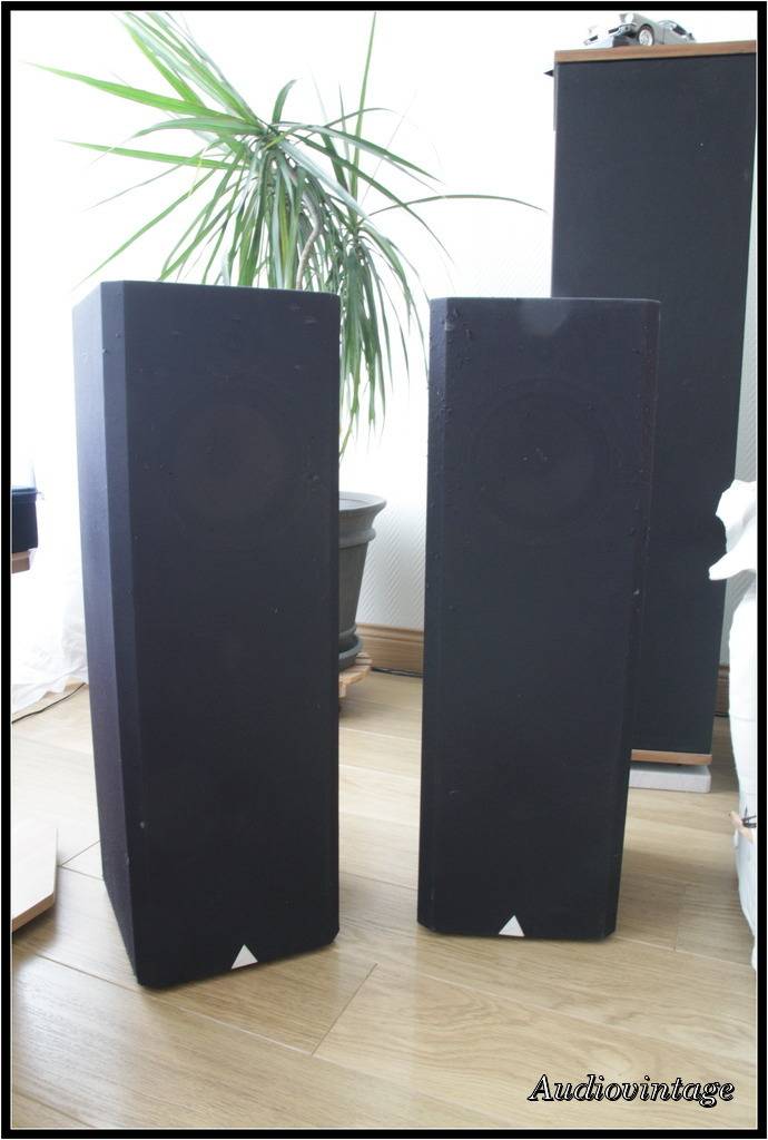

Pas plus tard qu'aujourd'hui, j'ai testé ces petites enceintes a un look sobre (banal?) et un peu abîmé au niveau des tissus.
Vous remarquerez que se sont des 2 voies.

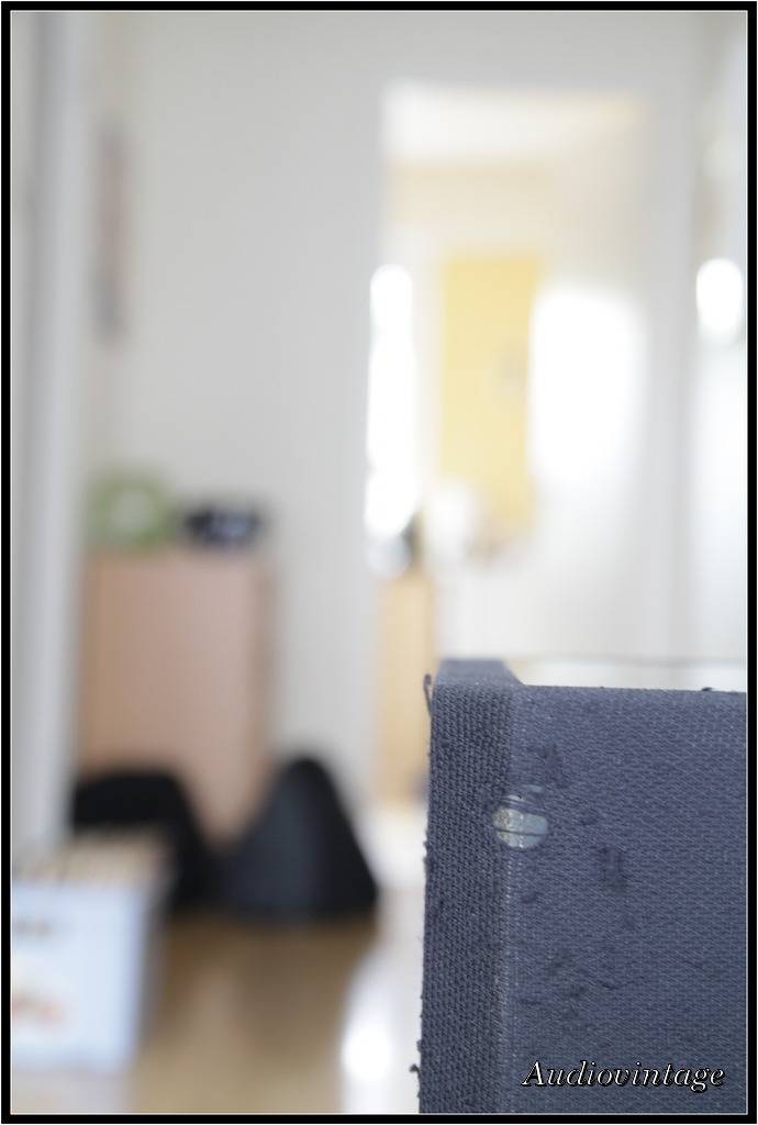

Une ptite vitre sur le dessus:

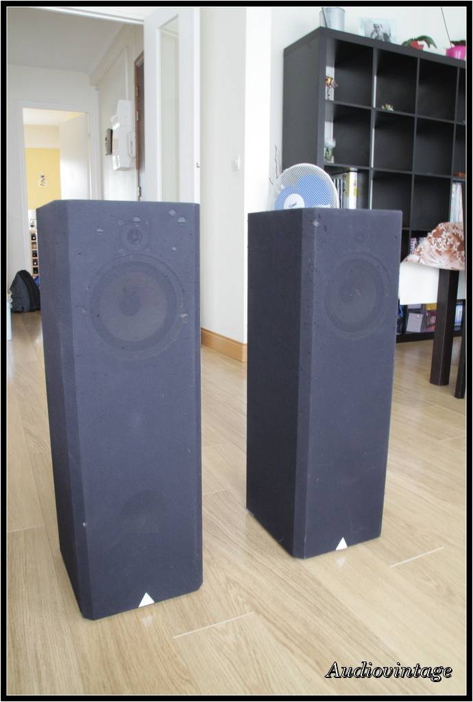

Question technique :
Les aigus sont des AMTW 51 M
Les mediums : S 17 S
Ces derniers sont coupés à 6khz
Rendement : 93dB
Il y a un système de bass-reflex pour descendre les basses à 50 Hz avec le HP medium... Je suis assez perplexe, mais nous testons cela...
Les fiches des entrées sont des vis!! :genial: Pour convertir en fiche banane :banana: :pasdebol: :pascontent:
Et cela se fait par dessous, et non par derrière ...
Pour les tests acoustique, j'ai testé les disques comme :
Scorpion - Still Loving you : Ce morceau n'a pas particulièrement beaucoup de basse, les triangles se défendent bien, mais je trouve l'aigu un peu trop présent...
Timber Timbre - Creep on Creep'in on : La voie de ce morceau est très présente, les basses pas très importante, un bon moment passé. les aigus sont toujours aussi présents...
Beethoven - Symphonie N°9 : Un classic... Les triangles ne tombent pas et se défendent très bien, l'aigu est toujours là, même un peu trop.
Pour la dynamique... les enceintes n'ont pas trop trop de mal.
Bob Marley - Ride on (concert) : on test un petit peu les basses avec ce morceau. Ca se défend un peu, mais c'est pas trop ça...
Malgré ces petits défaut, l'association 1090 et Triangle scalène n'est pas si désagréable. En baissant un peu l'aigu on arrive a un bon équilibre sur des morceaux rock et musiques électroniques.
Pour des morceaux avec des basses soutenues, c'est pas le top!

la construction est sérieuse, une belle caisse en médium, avec le chapeau en altuglass clipsé dessus, il suffit de retirer ce chapeau et on peut enlevé la fameuse chaussette en jersey. le principe de cette enceinte est d'avoir un grave/médium large bande non filtré avec un aigu pour le haut, le problème est qu'avec le vieillissement du moteur et de la membrane ce brave large bande à tendance à devoir être filtré en haut pour rétablir un équilibre un peu porté sur le haut du spectre. sinon, ces petites enceintes étaient très vives et musicales pour le prix (4000F la paire début 90 je pense) un petit intégré suffisait à les alimenter. on atteignait pas vraiment des sommet en qualité de timbre mais le rapport Q/P était sympa.
