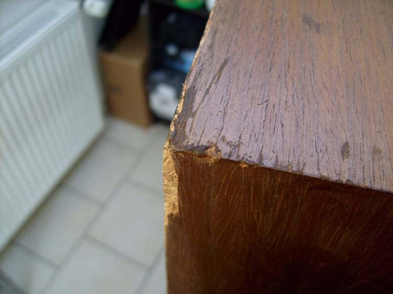

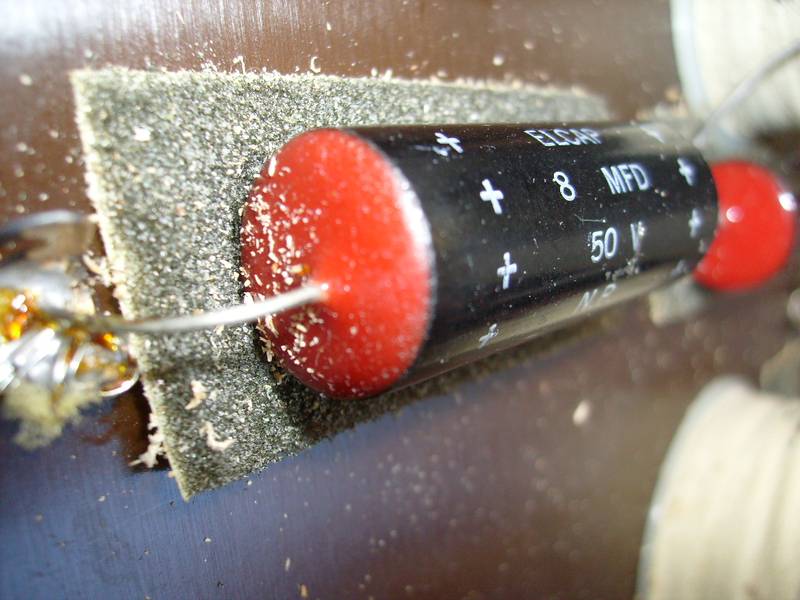

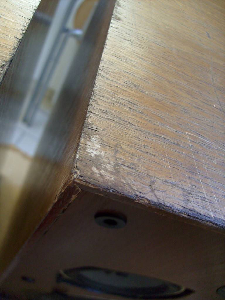

Par contre elles méritaient une bonne rénovation. Comme vous le constatez les caisses ne sont pas de première fraîcheur et les condensateurs des filtres sont bons pour la retraite. Je vais m'atteler à cela et rapidement (j'espère car ayant vendu les Elipson, j'ai du rebrancher les enceintes que j'avais avant de me lancer dans le vintage et même si le résultat n'est pas si mal.... et bien.... vive le vintage tout de même!)

Oui c'est prévu justement! un conseil sur les condensateurs à privilégier?LeTOF a écrit :A l'occasion,si tu veux les garder et les rénover,prévois aussi le changement des condos..
Les Elcap ne sont pas top et vieillissent assez mal,le tweeter HF1000 se retrouve souvent "HS" et je ne serais pas surpris que le soucis soit lié à ces condos...
(Avis perso)

Pour les condos du MKT ou MKP, pour les Kef d'Ulysse je lui avais pris du MKP en SCR.

Sur TLHP tu pourras aussi voir des Monacor en MKT. C'est ceux que j'ai mis sur mes Calinda (ce qu'avais mon fournisseur)
Bon rapport QP je trouve.

Monacor MKT cool merci Cédric!Clavette a écrit :Sur TLHP tu pourras aussi voir des Monacor en MKT. C'est ceux que j'ai mis sur mes Calinda (ce qu'avais mon fournisseur)
