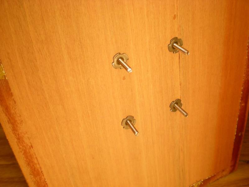

Pour les retirer ,j'ai retirer toutes les vis (ah bon ?) puis j'ai vissé à la place des vis de diamètre superieur dans le panneau AR .Tu sers en croix doucement et lorsque tu sens que tu arrives sur le caisson (resistance), tu tires doucement et toujours en croix sur ces vis .Le panneau AR se décolle leeennntement .
Fais trés attention au placage .
Pour la face av ,impossible de la retirer ,elle est collée sur mes enceintes .

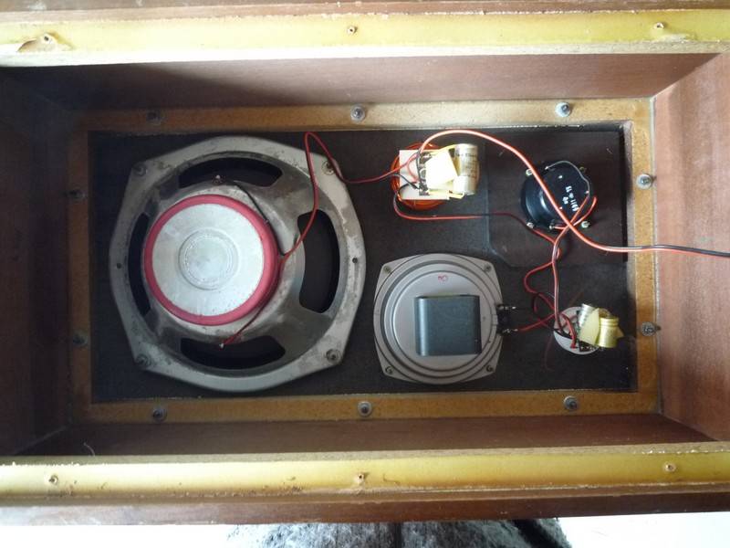

Grace aux conseils de capricone j'ai ouvert l'enceinte avec le boomer qui me semblai malade.
Contrairement aux siennes je n'ai trouvé à l'intérieur que du vide à part les HP et le filtre.
Aucune laine absorbante ni contre plaqué venant en appui sur le boomer.
En guise de joint c'est du scotch double face qui tenait le fond (quelqu'un à du passer par là avant moi )
La bobine du boomer frotte sur l'entre fer et malgré un démontage pour un recentrage à l'aide de négatif photo (bristol trop épais ) la manipe n'est pas concluante le frottement à diminué mais reste présent.
Je vais complètement démonter le boomer pour constater le problème mais je crains encore une fois une bobine complètement cramée?
Cela fera de la pièce détachée pour les possesseurs de ce type d'enceinte si j'arrive pas à le réparer convenablement.
Quelques photos en particulier l'avant du médium demandé par un membre du forum.
