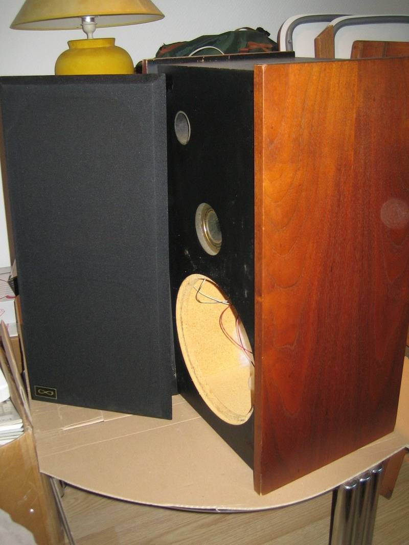

J'ai récemment mis la main sur cette paire d'enceintes Infinity POS II, de 1976.
Ce sont des 2 voies avec Bass reflex, dont voivi les caractéristiques pompés sur le net :
Les tweeters ne semblent pas être à dôme, et sont collés a la caisse !!
Je me pose donc la question de l'origine de ces tweeters, sachant que le vendeur m'a assuré que tout était d'origine.

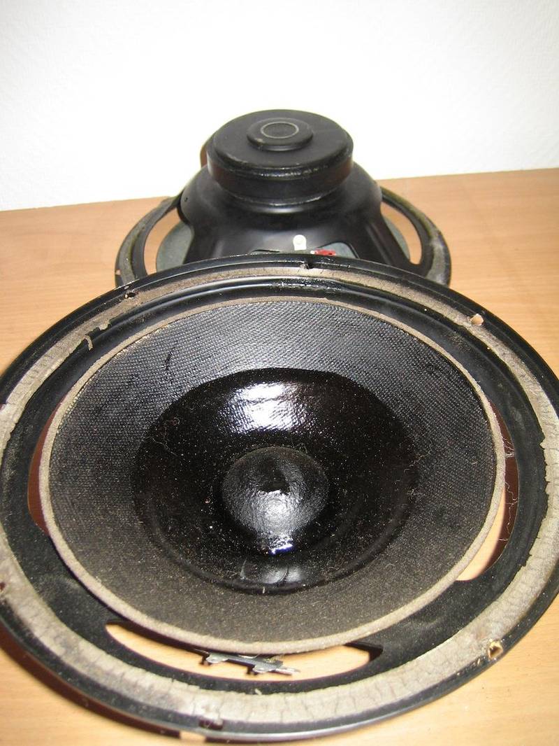

Je n'était pas très chaud pour les emporter vu que les suspensions étaient complètement désagrégées lors de l'écoute chez le vendeur, j'ai néanmoins craqué et emporté la paire.
Je dois dire que la première chose qui m'a marqué sur ces enceintes c'est leur look et leurs poids !! Les 2 plaques latérales en en plaquage bois d'une couleur très chaude et d'une épaisseur conséquente ... vu le poids annoncé de 15 Kg ... elles avaient intérêt à fonctionner ces sales bêtes ;)
J'ai commandé un kit de réparation des suspensions et en prenant mon temps et en suivant les conseils de l'ami Cédric et les photos de l'article du site je me suis lancé dans cette première.
Suspensions refaites, un petit nettoyage et quelques photos et c'est partit pour l'écoute !

Voici quelques photos pendant le démontage des haut parleurs à restaurer :

ce boomer est surprenant
on dirait qu'ils ont cherché à copier le "biflex" à Altec
peut on avoir une photo de l'arrirere de sa memebrane

Oui chef !
Je suis a la recherche de toute information concernant la qualité de ces enceintes et les caractéristiques des haut parleur, mais ça n'a pas l'air d'être un modèle très répandu/recherché
Je n'ai qu'une photo de l'arrière, faite pendant la réfection des suspensions, j'espère qu'elle conviendra ;)

En réfléchissant un peu, les tweeters sont probablement d'origine ... ils sont collé mais il n'y a pas de perçage autour donc on peut facilement en déduire qu'il n'y a jamais eu d'autre tweeter (vissés) sur ces enceintes ...

Les tweeter sont bien d'origine. Et sont collé ( une simple pression suffit à les enlever ).
Le boomer est fixé grâce à 4 visses , mais on peut en mettre jusqu'à 8, et il est en plu fixé grâce à un joins collant qui est aussi la pour rendre le passage hermétique au passage de l'air.
Le boomer a existé en 2 versions différentes, la membrane reste la même, mais le saladier et l'aimant ne sont plus identique.
