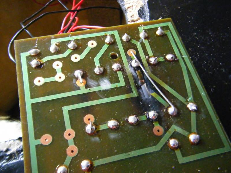

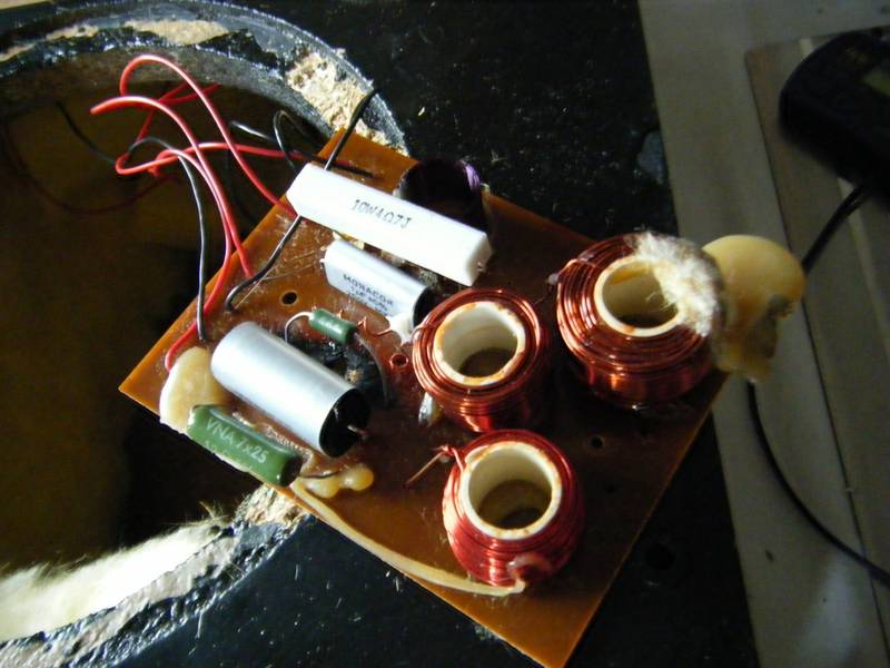

J'ai été chercher ce matin de quoi refaire les filtres, condos et résistances. J'ai par contre fait une incartade au schéma d'origine. En effet, le tweeter était en retrait par rapport au haut médium à dome (ce dernier a un rendement supérieur aussi).
Les 2 avaient sur leur circuit une résistance de 5,6ohms, j'ai réduit celle du circuit tweeter à 4,7. De ce fait le tweeter gagne en présence et l'enceinte s'en retrouve plus équilibrée, et l'ensemble tend à gagner en spatialisation.

Et la réfection du filtre (ce qu'il en reste)
J'avais juste remplacé le chimique par quelques MKT qui traînaient en attendant d'en avoir un unique.
On remplace résistances et condos. Comme je le disais, le 4,7 remplace le 5,6ohm originel afin d'avoir un peu plus de gain au tweeter.
