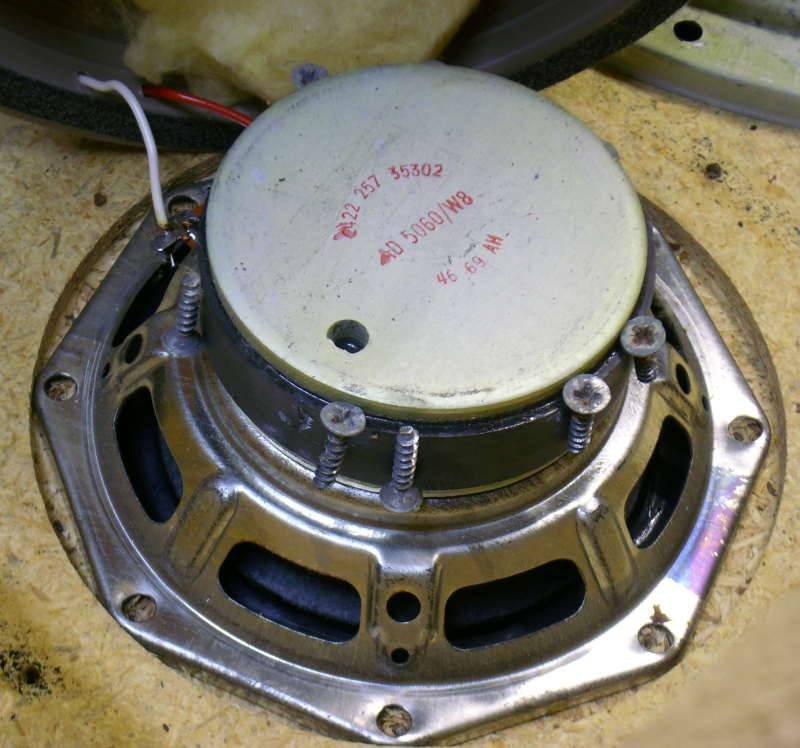

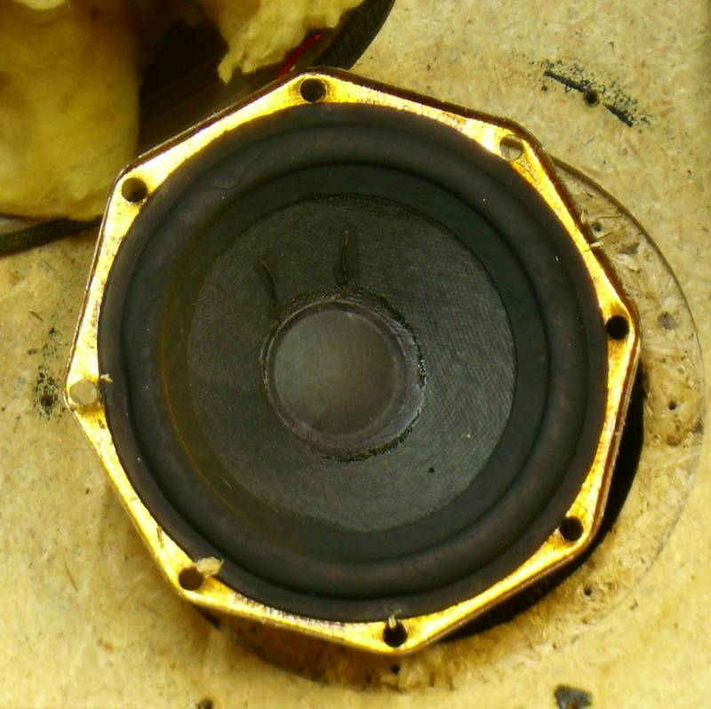

2 photos du médium , il ressemble plus à un petit boomer et a une référence avec W come un boomer

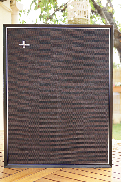

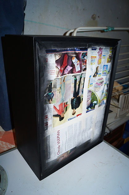

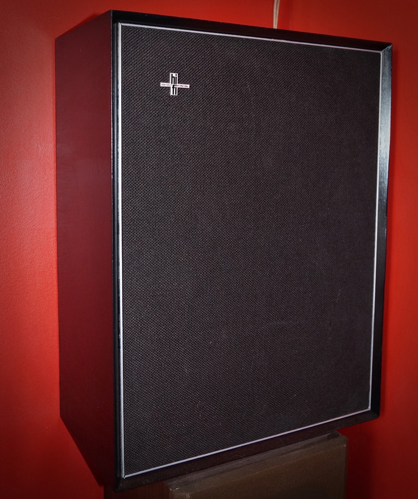

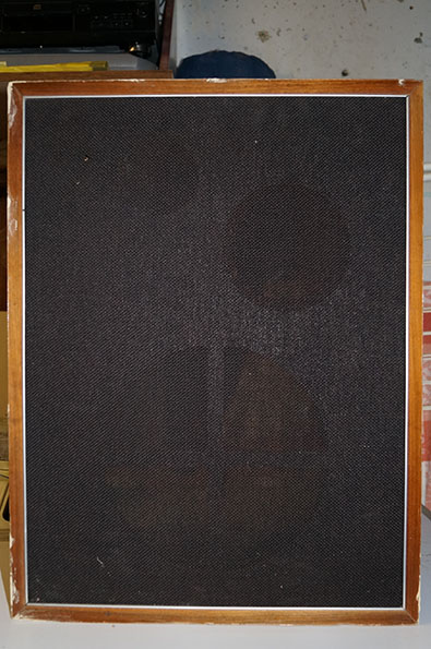

voici les mienne que j'ai eu la chance de trouver au Emmaus pour une poignée d'euros. Elles étaient dans un état extérieur assez déplorable, mais fonctionnaient parfaitement . Très bon équilibre dans l'ensemble du spectre !
Les voici un échantillon, d'avant, pendant et après restauration:
La menuiserie étant trop abimée, j'ai décidéde les peindre en noir. Ca tombait bien, il m'en restait
Et un grand merci à "megaoctet", qui m'a offert le logo Philips qui me manquait
