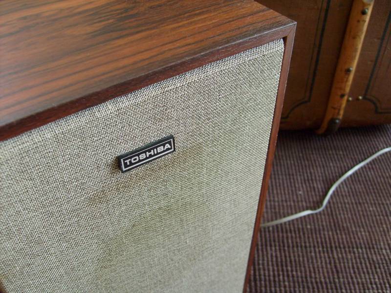

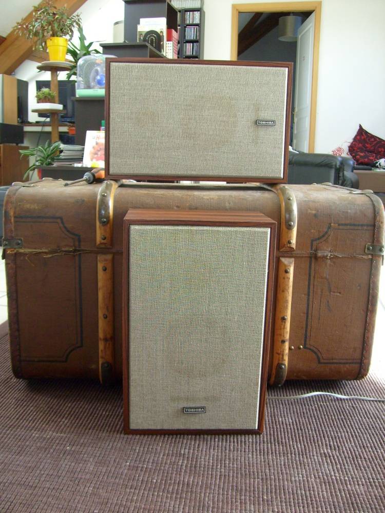

je vous présente des petites enceintes Toshiba dont je ne connais pas la référence. J'imagine qu'elles équipaient un petit combiné des années 70 mais .... on sait pas

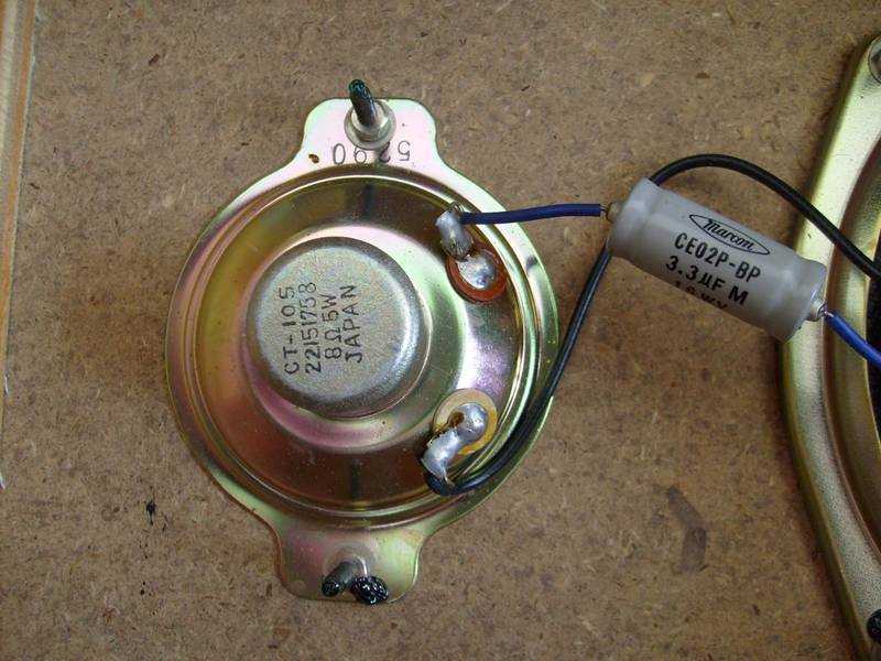

Je trouvais marrant qu'elles n'aient pas de filtre, mais juste ce condensateur sur le tweeter. Du coup le rendu est très haut, très clair mais manque cruellement de grave. C'est parfait pour la chambre et m'endormir paisiblement. :)
Le bois et le tissus sont vraiment sympa. L'arrière et les hps font un peu cheap mais pour le prix payé...

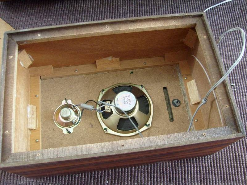

question : pas du tout d'amortissant ? mais ça ne m'étonne pas, c'est courant.
sinon, j'ai déjà bricolé des choses comme ça et voilà deux trois petites choses (qui ne coute rien et) qui peuvent "redresser" une courbe plutôt tordu comme c'est souvent le cas pour ces produits.
1- rajouter de l'ammortissant au fond, grosse plaque de mousse, ou chute de laine de verre ou un vieux linge bien épais (si si ça marche!) grosse chemise à papy, vieux pull en laine.
2- et si tu as de vieilles self qui trainent essaye d'en mettre en série sur le HP de grave histoire de coupé en haut.
de petites modifs de la sorte peuvent transformer un vilain petit canard en ....
.... joli petit canard. parce que ça deviendra pas un carrosse mais c'est pas non plus ce qu'on leur demande. :casque:
