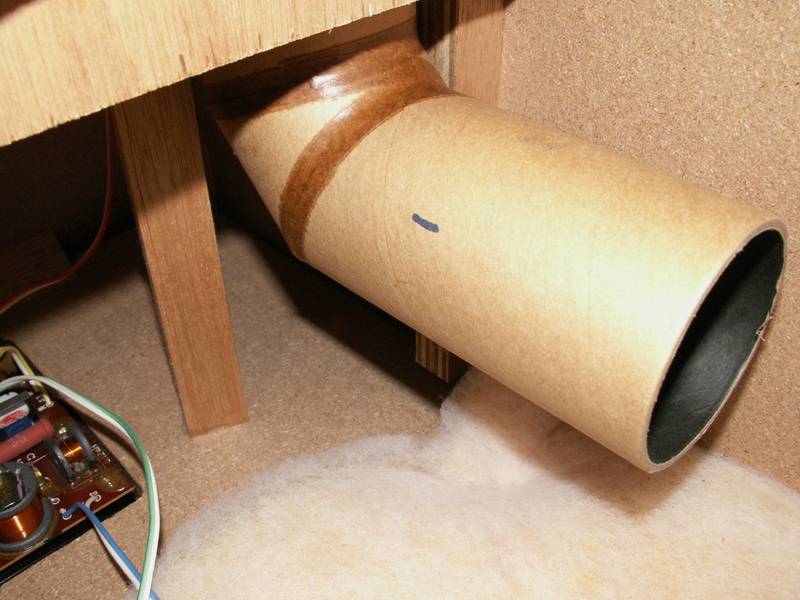

l'évent vue de l'intérieur accordé très bas, donc long et coudé, amorti a l'intérieur par un petit carré de ouate...c'est celle quelle préfère :casque: ... :jesors:
