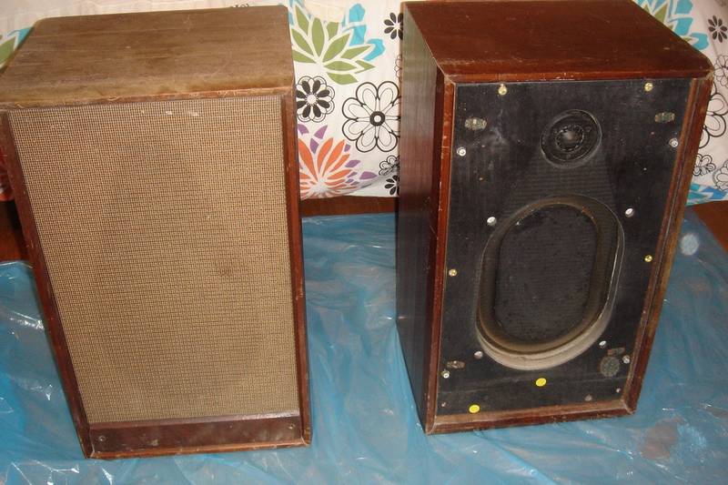

Voici les inconnues au bataillon que j'ai obtenues pour une très modique somme. Ce sont des enceintes Radford ,modèle "Beaumonde" produites en Angleterre dans les années 60, ou au début des années 70. Je les ai achetées vraiment par hasard en passant quelque part, sans multimètre sous la main et sans moyen de les tester. Voici quelques photos, remarquez le décor psychédélique avec les fleurs multicolores :
Elle pèsent bien leur poids !

Comme vous pouvez le constater, le bois de la caisse a vraiment souffert de ses quelques 40 années voire plus d'existence...

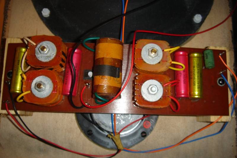

Le schéma du filtre au dos, pas d'indication de puissance

Les filtres, apparemment en bon état.

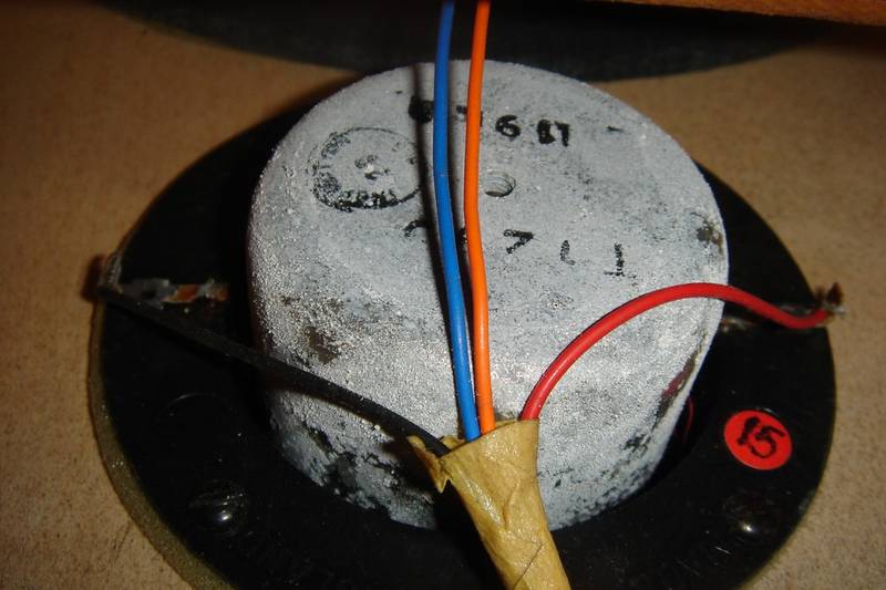

Le tweeter
Le tweeter

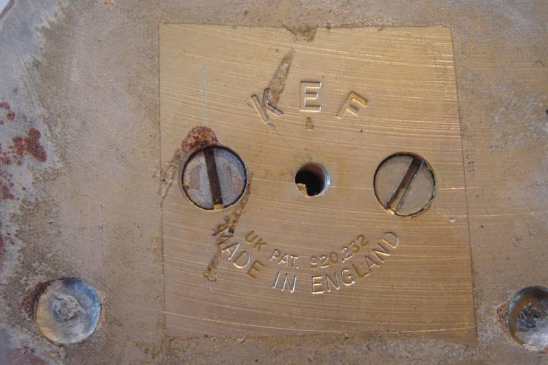

Je teste ensuite les enceintes avec une platine CD Harman Kardon et un ampli Sansui A-5. Ce que je craignais arriva : un HP grave ne fonctionne pas sur une, l'autre fonctionne parfaitement. J'incrimine en premier les filtres ou un fil dessoudé, mais non, le HP est bien HS, et ce n'est pas n'importe quel HP :
Le coup dur de la soirée...
DSC06546 mod.jpg (58.18 Kio) Vu 6141 fois
Et oui, ce sont des KEF !

Par chance inouïe, un vendeur propose exactement le même modèle de haut parleur, je l'ai contacté. Au programme donc : changement du HP HS, changement de plusieurs fils pour du gros diamètre en cuivre, gros travail sur le bois qui a souffert, changement des vis qui ont quasiment toutes pété en les dévissant, réimpression de l'étiquette de dérrière qui est en piteux état.

1 _ changer ou réparer le HP de grave (bobine coupée)
2 _ changer les condos chimiques des filtres

Ok, le HP est commandé et il sera changé. Pour les condos des filtres, j'avais pensé à des Mundorf mais je ne sais pas quel type sera le mieux adapté. Je me posais d'ailleurs une question à ce sujet : sur les filtres il y a trois condensateurs de 8µF 50 VDC avec deux couleurs différentes, qu'est ce que cela signifie ?

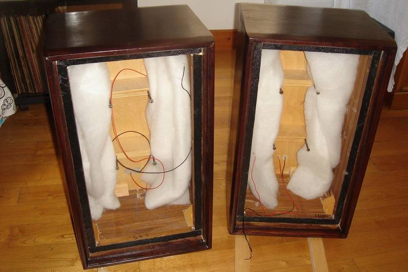

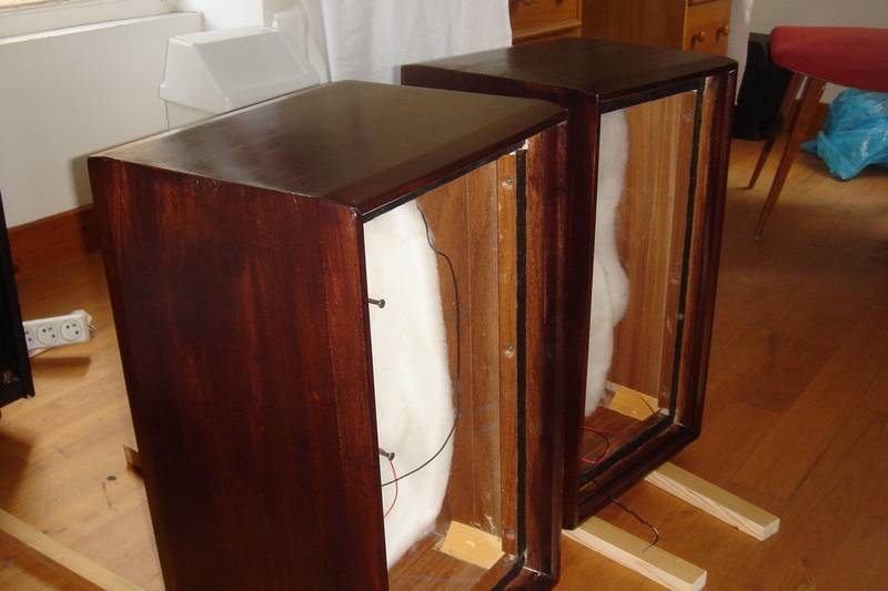

Bon, j'ai confié à mon père le travail de menuiserie, sachant qu'il aime bien travailler le bois. Je lui ai juste dit que je voulais un ponçage complet, une application en plusieurs couches d'une lasure matte assez foncée et enfin un cirage. Le résultat n'est vraiment pas mal du tout :
J'ai changé la mousse acoustique, l'ancienne laine pue la mort et sent l'allergie à plein nez. La nouvelle est compacte, propre et saine.
DSC06604 mod.jpg (57.61 Kio) Vu 5742 fois
DSC06603 mod.jpg (46.68 Kio) Vu 5742 fois
DSC06607 mod.jpg (66.4 Kio) Vu 5742 fois

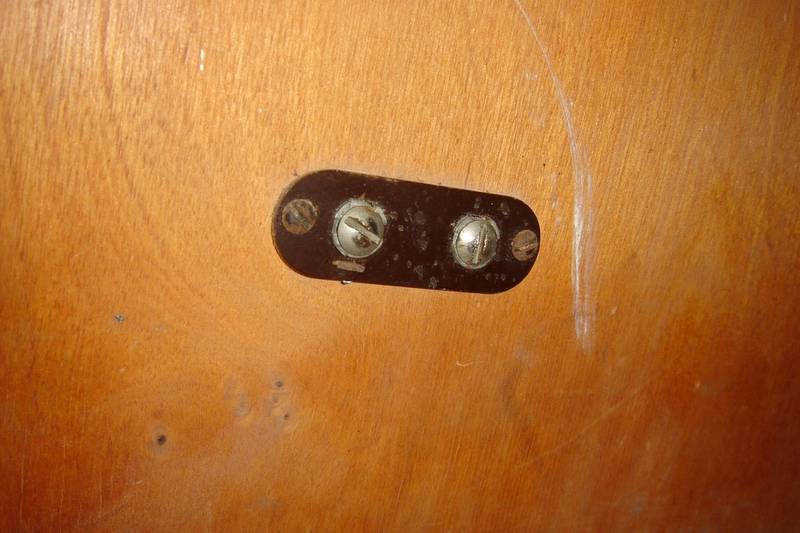

Le bornier very vintage !
DSC06608 mod.jpg (55.17 Kio) Vu 5742 fois

ha oui, le bornier, idéal pour faire un court circuit lors d'un arrachage inopportun...
un petit bornier basique sera toujours mieux pour quelque roros de plus.

Je vais les changer pour ceci :
C'est vrai que ça sera tout de même beaucoup mieux que ceux d'origine. De plus, un bornier sur une enceinte semble avoir été déjà démonté et le bricoleur en herbe y avait tenté un raccord de fils pas classe du tout...
