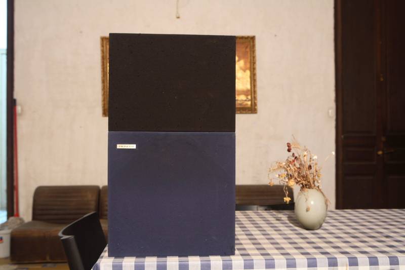

Bon je commence à présenter rapidement ces enceintes que j'ai récupéré il y a quelques jours. Ce sont des enceintes assez rares, et il n'y pas trop d'infos sur le net.
Elles sont telles que je les ai récupérées, ni nettoyées ni rien... d'ailleurs elles sont partiellement à rénover, je vais le faire petit à petit, et poster ici, en espérant aussi vos précieux conseils si j'ai du mal à avancer...

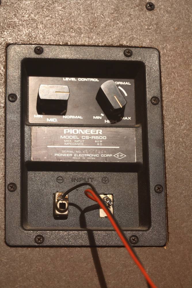

2) connecteurs arrières morts, l'ancien proprio a soudé temporairement des cables directement dessus:

4) Le tissu des caches est un peu abîmé (je mettrai d'autres photos faites de jour, ça se voit carrément mieux)

2 - le bornier :
le plus simple dans ce cas la ou les bornes d'origine sont HS, c'est perçage et je mets à la place de simple fiches bananes femelles.

je ne change pas le bornier
je vire simplement les restes des connexions (fiches existantes ou bornes) je perce plus gros et je mets des fiches bananes à visser sur le bornier support d'origine.

Bonne idée!et ,ainsi , les potards de réglages sont préservés.
