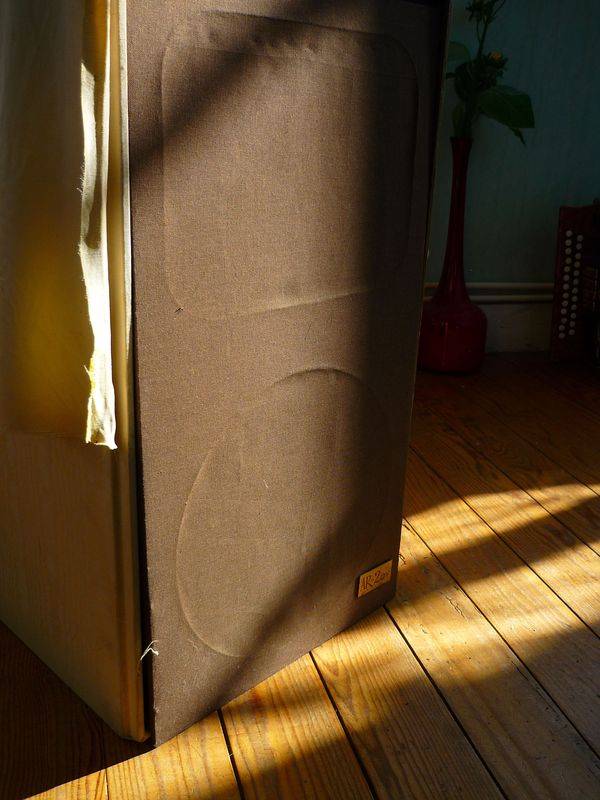

Je ne vous les avais pas encore montrées, et pour cause, elles sont plutôt en sale état. Mais pour le prix l'essentiel est là, c'est à dire que tous les hp fonctionnent (à priori). Maintenant va falloir remettre tout ça en état, et je comptes sur vos avis de pros pour faire ça au mieux :repect: . Tout d'abord vous avez pu remarquer l'élégante tapisserie d'époque qui recouvrait les enceintes. J'ai commencé à la décoller, ça part relativement facilement en tirant dessus. L'intérêt c'est que dessous le placage à l'air en bon état, si ce n'était les résidus de colle qui le recouvre actuellement.
Donc première question: quelle est la meilleure solution pour faire disparaitre ces résidus? Un produit genre décap colle pour tapisserie ou carrément ponçage?
Ensuite les potards. Pas de surprise, faut les bomber. Mais je fais comment? L'accès se fait par l'intérieur je pense?
Les caches sont un peu fadasses, j'aimerais les changer. Plutôt du tissu acoustique officiel, ou du tissu tout court? J'ai déjà repéré dans un magasin de tissus quelque chose qui se rapproche de la "toile de jute" d'origine, plutôt fin.
Les suspensions ont été commandées hier, j'avais déjà commencer à enlever le boomer pour voir à quoi il ressemblait, mais celui ci était entouré à l'intérieur d'une gaze qui commençait à se déchirer...Je l'ai donc remis en place. Cette gaze faut y faire gaffe ou on peut laisser tomber?

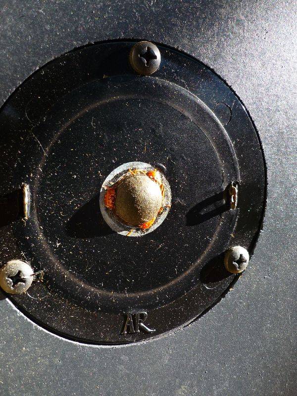

Les tweeters sont à peu près pareils, mais on ne retrouve pas l'espèce de mélange de scotch et de fils qu'on voit en façade sur les photos de ar2ax http://www.oaktreevintage.com/web_photo ... ollage.jpg"

Elles sont superbes ... mais le tweeter j' ai un gros doute ...

N' essaies pas d' enlever les médium et tweeter pour l' instant .

Celui sans les petite boules orange n' est pas d' origine, ça c' est sur ... mais je doute que ce soit un model prévu pour ces enceintes ... :S ...rocknrach a écrit :C'est à dire un gros doute?

D'accord. Briseur de rêve!
Bon on verra ça en temps et en heure, c'est toujours mieux que rien puis ça reste dans la même marque, c'est moins pire...

Ok, pour le décapant genre ça http://www.leroymerlin.fr/mpng2-front/p ... t&backurl="
ou çà http://www.leroymerlin.fr/mpng2-front/p ... t&backurl="

Pour enlever la colle. J'ai utilisé récemment de l'acetone et un gratoir avec lamme style cutter. C'est pas magique. Il faut s'y reprendre à plusieurs fois, ré-essuyer la lame à chaque passe et bien sur toujours dans le sens du bois.
Essaye d'en enlever le maximum avant le ponçage car la colle va s'agglomérer sur ton abrasif et il sera inefficace.
A mon avis un petit ponçage fin sera indispensable de toute facon. Et un petit passage à la laine d'acier fine pour dé-incruster la sciure et la colle qui se seront incrusté dans le fil du bois.

J'oubliai. Concernant les décapants chimiques. A moins que vous les ayez déjà essayés. Moi mon expérience dans le domaine n'est pas engageante. Je trouve que c'est un produit difficile à éliminer. On se retrouve avec une patte collante trés toxique ... Berk.
De plus il faut relaver "à grande eau" le support car sinon il (le produit) restera actif sur les nouveaux vernis à venir. Pour la cire je ne sait pas se que cela donnera mais je doute que ce soit la fête.
Encore une fois ce n'est que mon expérience. Si les conseilleurs sont les testeurs et que les expériences étaient concluantes. je m'incline.

Avec le décapant V33,je n'ai pas eu de probléme,c'est certain qu'il faut bien rincer,mais cela permet d'éliminer assez facilement les couches de vernis.
Ensuite, je termine au papier de verre,à la main,car avec une ponceuse électrique ,on attaque rapidement le placage qui est bien fin ,la plupart du temps..
