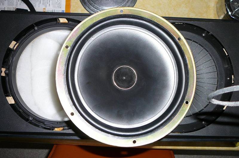

a bas volume tout va bien mais quand on l'augmente des parasites arrivent. et j'ai l'impression que c'est quand la membrane sortent plus(donc sur les basses ;).
après démontage j'ai vu que sur un coté il y avait "une coulure de colle" , juste sur un tout petit endroit(genre 5mm), est ce possible que ce soit ça? que de ce coté la suspension joue pa aussi bien et que la bobine se désaxe du coup?
je vai voir pour faire des photos

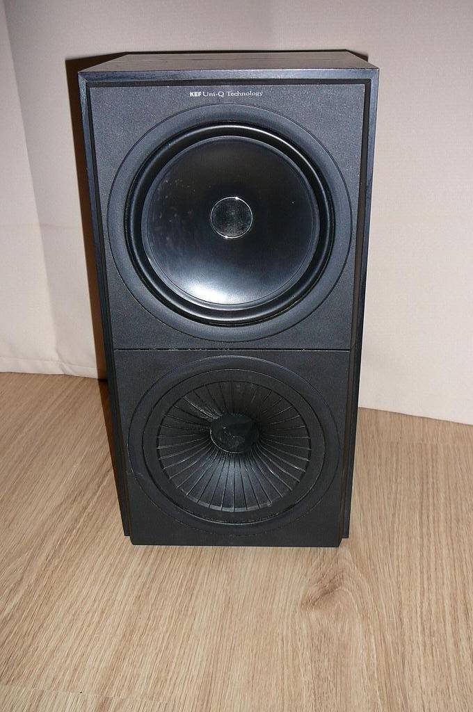

Voici une des deux dame
voila donc le point de colle ?
et donc ce que ça donne vu de l'extérieur quand on pousse légèrement sur la membrane

A l'oeil nu j'avais pas vu la colle de l'extérieur... ça peut être une bobine mal centrée?

donc bon je vai essayer de gratter délicatement la colle on verra ce que ça donne

bon bonne nouvelle la bobine est parfaitement centrée :). le problème est a la suspension qui est pas parfaitement bien collée, et qui du coup de temps a autre fait un parasite, un peu de colle et ça sera réglé
