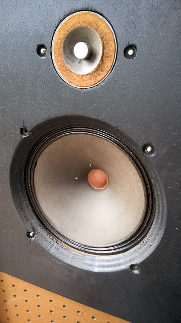

Une vue des HP: le 21c(?), et tweeter TWM.
On constate que le 21 ne tient qu'avec 2 deux vis....il faudra peut être voir pour en remettre deux autres?
Un TWM et l'étendue des dégâts: à revoir d'urgence avant de brancher les enceintes.

Le TWM en chantier pour le changement de suspension.
Etrangement après mail au vendeur sur eBay, celui ci était surpris du démontage, pour lui la suspension se fait tweeter TWM encore dans sa cloche, honnêtement je ne vois pas comment faire dans ce cas...ne serai-ce que pour nettoyer la membrane des résidus de colle/suspension.
En plus, il y avait pas mal de limailles dans l'entrefer...merci à lenicky pour m'avoir donné des indications sur la marche à suivre.
Avec sa suspension toute neuve, après avoir transpiré sur les soudures des fils de la bobine...pas simple.
La grosse interrogation: le tweeter semble avoir l'aimant qui se balade latéralement par rapport au saladier.
Ici j'ai exagéré pour la photo, je peux le remettre au centre, mais je ne sais pas si c'est gênant à l'usage ça?
Ca bouge, mais il faut quand même appuyé dessus pour le faire bouger, c'est arrivé en dévissant l'espèce de cache noyau en aluminium sur la membrane...il était visser fermement, en donnant un peu de force avec la pince, l'aimant s'est désolidarisé, mais peut-être l'était il déjà?
La bobine circule librement, la position de l'aimant n'influe pas sur elle...ouf, mais bon, ça me chagrine un peu cette histoire.
Si vous avez des réponses à mes interrogations (surtout pour l'aimant du twm) je suis preneur!

Il faut démonter la piéce de phase en alu et regarder si le noyau (la partie au centre du hp sur laquelle se visse la pièce en alu) bouge lorsque tu bouges l'aimant. Si il ne bouge pas, c'est que l'aimant se promène entre les deux plaques de champ, ce qui n'est pas très grave, il suffit de faire un cordon de colle araldite à la jonction entre l'aimant et la plaque de champ pour les solidariser. Par contre, si le noyau bouge lorsque tu bouges l'aimant, c'est pas bon car il finira par aller bloquer la bobine. Si c'est le cas, je te dirai comment faire pour y remédier.

C'est donc le premier cas, je vais m'atteler à faire ce cordon de colle pour que ça ne bouge pas plus et tienne dans le temps.

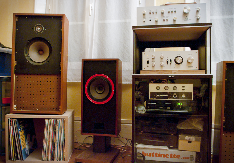

Une petite comparaison en direct avec mes Dinghy 221 que j'écoute quasi quotidiennement s'impose.

J'ai essentiellement écouté du Jazz lors de ces longues comparaisons, sur CD: Herbie Hancock sur divers disques, Paul Desmond "Take ten", Oscar Peterson trio "We Get Requests", Patricia Barber "compagnon", Rodrigo et Gabriela "Live in Japan", et des albums de Monty Alexander que j'ai découvert récemment...
Pour la partie ampli, j'ai alterné le Pionner SA6300 et l'Akai AM2400 offrant une meilleure assise en bas, mais moins de détails à l'écoute (recapage à prévoir).
Vu le rendement des enceintes, et leur conception finalement assez proche je m'attendais à quelque chose de très proche de mes Dinghy 221 (large bande seul, "bass reflex", donc la conception du HP découle en parti du 21 de ces Aviso).
Et finalement c'est très différent!!!
Les Aviso ont d'emblé un rendu bien plus doux, naturel. La grosse différence est cette bosse dans le médium que peuvent donner les Dinghy, absente ci.
Cette bosse leur donnent une présence particulière, très sympa sur les voix, les cordes, ici avec les Aviso l''écoute est plus calme, presque veloutée en comparaison.
D'un rendement presque similaire, cette absence de bosses les rends moins vives sur les attaques de cordes, ou de caisses claires par exemple....on dirait des dinghy, calmées....filtrées, une autre écoute.
Le son parait moins projeté, moins "présent". Les dinghy sont de vraies loupes allant chercher du détail, notamment dans la partie médium, mais je trouve l'aigu sur ce large bande un peu exagéré/forcé.
Avec les Aviso, c'est plus subtil et le TWM offre bien plus de nuances sur les cymbales et leurs harmoniques par exemple.
Le médium est très beau, le saxophone est joué avec plus de vérité je pense.
Ce saxo a peut être plus de présence sur les dinghy, mais en comparaison direct, celui ci souffre d'un côté "canard" qui est assez évident, alors que cela ne m'avait jamais gêné auparavant. Sur les Aviso, les timbres sont magnifiques de naturel.
En terme de graves, j'attendais du volume supplémentaire une plus grosse différence, dans les fait leur rendu est assez proche à ce niveau, la contrebasse jouée à l'archet sur l'abum d'Oscar Perterson "We Get Requests" a peut être un peu plus de coffre.... mais ne vous attendez pas faire tremble les murs!!!
Il faudrait que j'écoute du Marc Miller pour comparer le rendu de la basse sur des solos. Mais de ce que je peux en dire, sur les Aviso le côté moins projeté et plus équilibré ne donne pas l'impression qu'ont parfois les dinghy de manquer de grave.
J'avais fait l'expérience d'égaliser numériquement les Dinghy, le rendu est déjà plus proche entre les deux enceintes...mais les dinghy sont plus sympa telles qu'elles, sans être "castrées", pour leurs qualités naturelles en dépit des défauts.
Du coup, moi qui les pensais plus proches et espérais garder les meilleurs des deux, me voilà embêté, elles offrent des plaisir différents même si je pense que ces Aviso vont sans doute plus loin.
