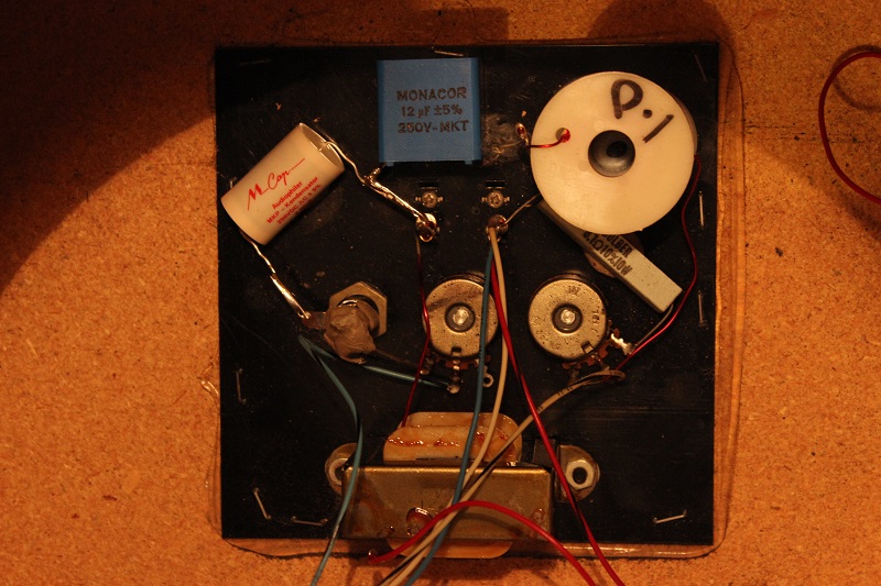

Au bout de quelque mois, suite à une commande chez TLHP, je me décide à changer ce condensateur monacor .
Du M cap audiophile s'il vous plait !
Donc on commence sur une des enceintes pour faire un comparatif en mono, enceintes collées l'une à l'autre au centre de la pièce en mono et coup de balance de gauche à droite pour voir la différence .
Et oui, il y a une différence, même ma femme chérie d'amour merveilleuse(elle est à coté de moi) à entendue une différence en mieux pour celle qui à le M-cap, les mediums-aigus semblent moins bouché, un voile s'est levé comme qui dirais !
Il y a encore quelques chose qui me chagrine pour l'EMIT qui est censé monté à 32kHz, il me semble moins présent que les Magnat fraîchement retapé .
Je laisse les condos se roder un peu et on verras ce qu'il est possible de faire .
J'ai vérifié les potentiomètre et ils sont bons et symétrique, ils ont pourtant une très faibles influences sur le rendu, même d'un extrême à l'autre .
La spatialisation est meilleure, avant quelques déséquilibres ce faisaient entendre, comme si les instruments se déplaçait dans la scène sonore en fonction des notes qu'ils jouaient ce qui est extrêmement désagréable vous en conviendrez .
Maintenant que j'ai fais le nécessaire, je pense essayer de jointer hermétiquement l'ensemble, apparemment c'est important sur des enceintes closes, et pour l'instant ce n'est pas le cas .
Je rappelle que pour avoir eu les Cabasses 303 m2 parfaitement fonctionnelles à coté, j'ai préféré les Infinity . Pour le même format, malgré un rendement nettement moins haut et un boomer plus petit . Les Cabasses me fatiguaient quelques soit l'ampli que je mettais derrières, les coups de caisse claire me cassait la tête .
Certes les Infinity sont moins définies et moins analytique mais aussi moins fatigantes et bien adaptées à la musique que j'écoute au quotidien .
Il faut aussi que je les découplent et que je les surélèvent un peu car sur le plancher en direct les basses sont devenues brouillonnes par rapport à leur ancien positionnement .
