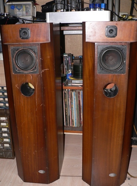

remy81 a écrit : A part cette petite remarque, j'ai une question à laquelle je n'ai pas trouvé de réponse sur le net. Ces enceintes ont un évent qui débouche sur l'arrière au niveau du médium, et personne ne parle de la distance par rapport au mur à la laquelle on doit les placer, alors y a t-il une distance idéale ?
Les meilleurs résultats sont obtenus avec l'enceinte à environ 1 mètre du mur arrière. L'évent qui débouche en haut de l'enceinte n'est pas influencé par le mur, c'est plutôt pour éviter de gonfler le grave qui, c'est surprenant quand on pense au diamètre des haut-parleurs, peut être très puissant. Par ailleurs l'image sonore se déploie mieux si les enceintes sont loin du mur arrière, du moins c'est mon expérience, mais c'est généralement le cas avec toutes les enceintes.

je n'ai pas bien compris quelle est la nature de la charge du boomer
un volume clos coté aimant et un volume avec évent devant la membrane ?
soit ce que les concepteur d'enceintes appelent le "passe-bande du 4e ordre "
le médium est coupé tres bas , 80 Hz ?
Oui les anneaux s'entendaient à certaines fréquences, d'où le fait que le vendu pensait que les boomers étaient HS.
La charge arrière du HP de grave est un caisson clos occupant tout le volume du tiers inférieur de l'enceinte. La charge avant du ce haut-parleur est de même volume (d'où le nom de "charge symétrique") mais débouchant à l'extérieur au moyen d'en évent.
Enfin, et c'est là qu'est l'astuce de Joseph Léon, la 1303 n'est pas une 3 voies mais une 2 voies et demi : le haut-parleur de grave et celui de medium sont câblés en parallèle, d'où le choix d'une impédance de 15 ohms pour ces HP. Ce câblage présente l'avantage de doubler la puissane admissible par les petits haut-parleurs et d'augmenter la sensibilité de l'enceinte. Le haut-parleur de medium n'est pas filtré dans le grave. Il émet donc des basses fréquences par l'avant et par l'arrière (l'évent au dos de l'enceinte).
Le HP de grave n'est pas filtré électriquement mais acoustiquement. En fait, dans le grave les deux haut-parleurs fonctionnent en piston comme un seul haut-parleur de diamètre deux fois plus important, mais avec l'avantage de l'inertie moindre de petits haut-parleurs . Ils sont tous deux à très longue excursion. Le filtre est assez complexe car il corrige des résonances des HP dans une bande étroite et ce que les anglos saxons appellent baffle step http://sound.westhost.com/bafflestep.htm
La 1303 avait réellement beaucoup d'avance sur son temps si on compare avec les caisses à savon françaises équipées de HP de télévision dans années 70.
Pour finir sur la qualité subjective du registre grave, il est très étonnant de constater sur une enceinte relativement petite une caractéristique qu'on ne rencontre que dans certains systèmes très neutres : le grave peut être totalement absent, ou au contraire très profond et léger, ou encore remplir la pièce. Ce caractère de neutralité n'est accessible qu'à la condition d'utiliser un amplificateur très puissant (100 à 150W à mon avis) et surtout dont l'alimentation ne s'écroule pas lors des appels de puissance. Si cette condition n'est pas respectée la 1303 peut sembler présenter des défauts qui ne lui seront pas attribuables.

bonjour,
j'ai des B1303 en état origine, ébénisterie a revoir mais tous les HP et le filtre en parfait état.
je les écoute avec un class A KT120 UL qui délivre 25watts alimentation diodes et restitue un grave ferme et puissant.
l’écoute en chambre sourde est très agréable, le grave de grand qualité descend parfaitement et les voix trés claires , enfin seul rapproche le medium aigu un peu trop devant.
mais a la maison dans mon séjour c'est catastrophique , ce medium deviens invadent, le """skuacker """canarde, a part certains enregistrements c'est enfin fatigant. excellent pour la parole par contre (TV).
mon système principal c'est un pp de KT120 UL GEC en 60 watts alimentation valves et large bande fostex FE208s en back loaded horn.
là le son est de une ampleur incomparable avec un grave grand et doux le medium se fait velours et deux celestion neodyme compression en haut pour l'aigu (pas indispensable mais bon pou mes oreilles).
va falloir ajouter un atténuateur pour le medium,c'est une heresie???
ou me séparer de ces enceintes
http://1drv.ms/1jwNmEy

Les tweeters ne sont pas les originaux non ??? Peut être un début de réponse à ton soucis ...
:libérer la parole:
claudiomas
Messages : 83
Enregistré le : mar. 4 déc. 2012 11:15
Re: Elipson 1303
Message par claudiomas »
LeTOF a écrit :Les tweeters ne sont pas les originaux non ??? Peut être un début de réponse à ton soucis ...
:libérer la parole:
mais c'est les medium qui est trop devant, j'ai lu qq part que on peu trouver des Foster ou des audax pour les tweeter,je démonte ce soir pour voir, mais pas de autres traces sur ébénisterie!
