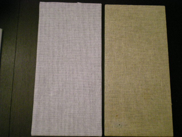

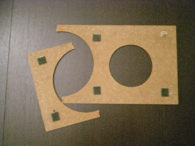

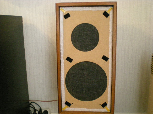

Les caches avaient quelque peu soufferts .
Fabrication en HDF 4mm.

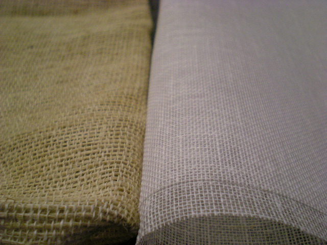

Le petit commerce étant ce qu'il est , vous trouvez des choses que les gros ne veulent plus stocker .

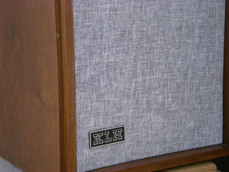

J'ai trouvé un tissu assez approchant . :)

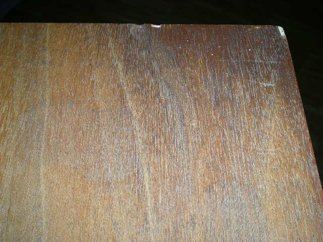

j'ai du aussi refaire un peu les caisses .

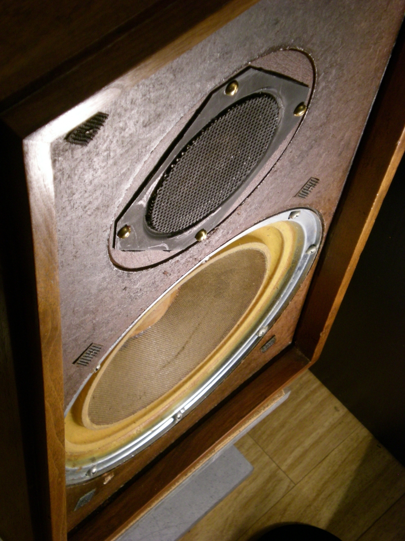

Fabrication de support de tweeter , d'origine les vis tenaient sur 2mm . :shock:

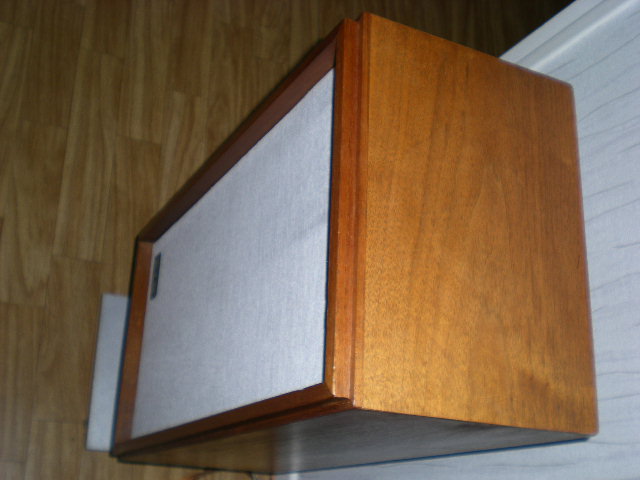

Cirage à la cire d'abeille . :miam:

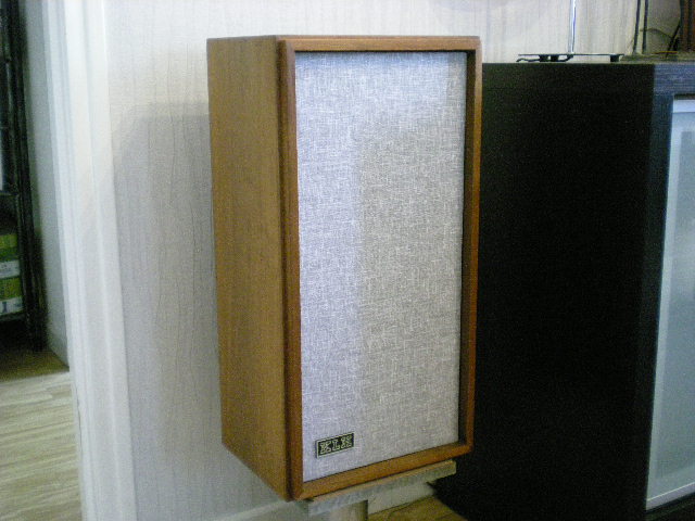

Petites vues , une fois finie .

Elles ont de l' allure ces KLH .... Bon choix de tissus Jean-Philippe
Ulrich
Messages : 2117
Localisation : Portugal
Re: KLH model 17
Message par Ulrich »
Klemp a écrit :Elles ont de l' allure ces KLH .... Bon choix de tissus Jean-Philippe
:+1: , le bois , le tissu, trés beau objet :love:

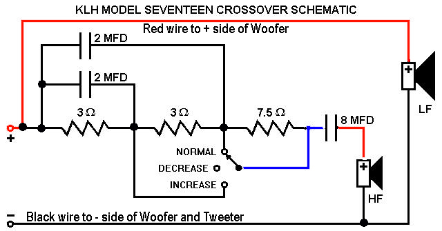

Schéma du filtre , trouvé içi .
http://www.classicspeakerpages.net/IP.B ... topic=7911
