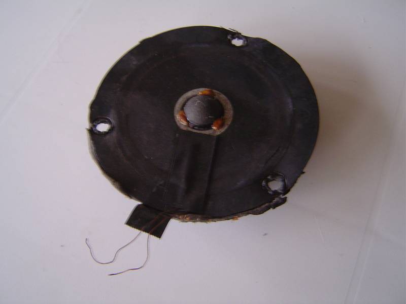

Tes tweeters sont démontés.
Aux mesures, ils donnent tous les deux entre 5,9 et 6,0 ohms de resistance.
Donc ils sont apparamment en état....
Il y a un trés léger enfoncement sur un des dômes. Ce ne devrait pas être génant.

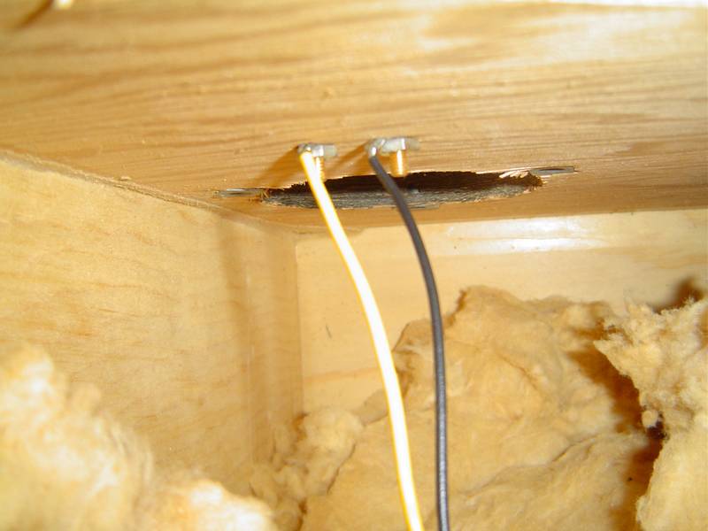

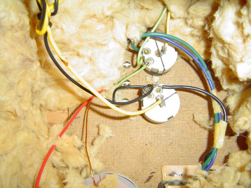

Je te joins des photos de l' extérieur et de l' intérieur avant démontage, afin que tu respectes la phase quand tu les remonteras. Suivre les cables jaunes et noir .......

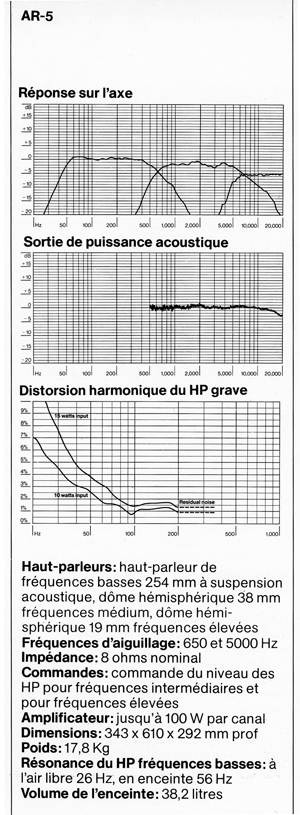

Position médiane-------------------- linéaire
Position maxi ----------------------- + 2 db à 10000 Hz
