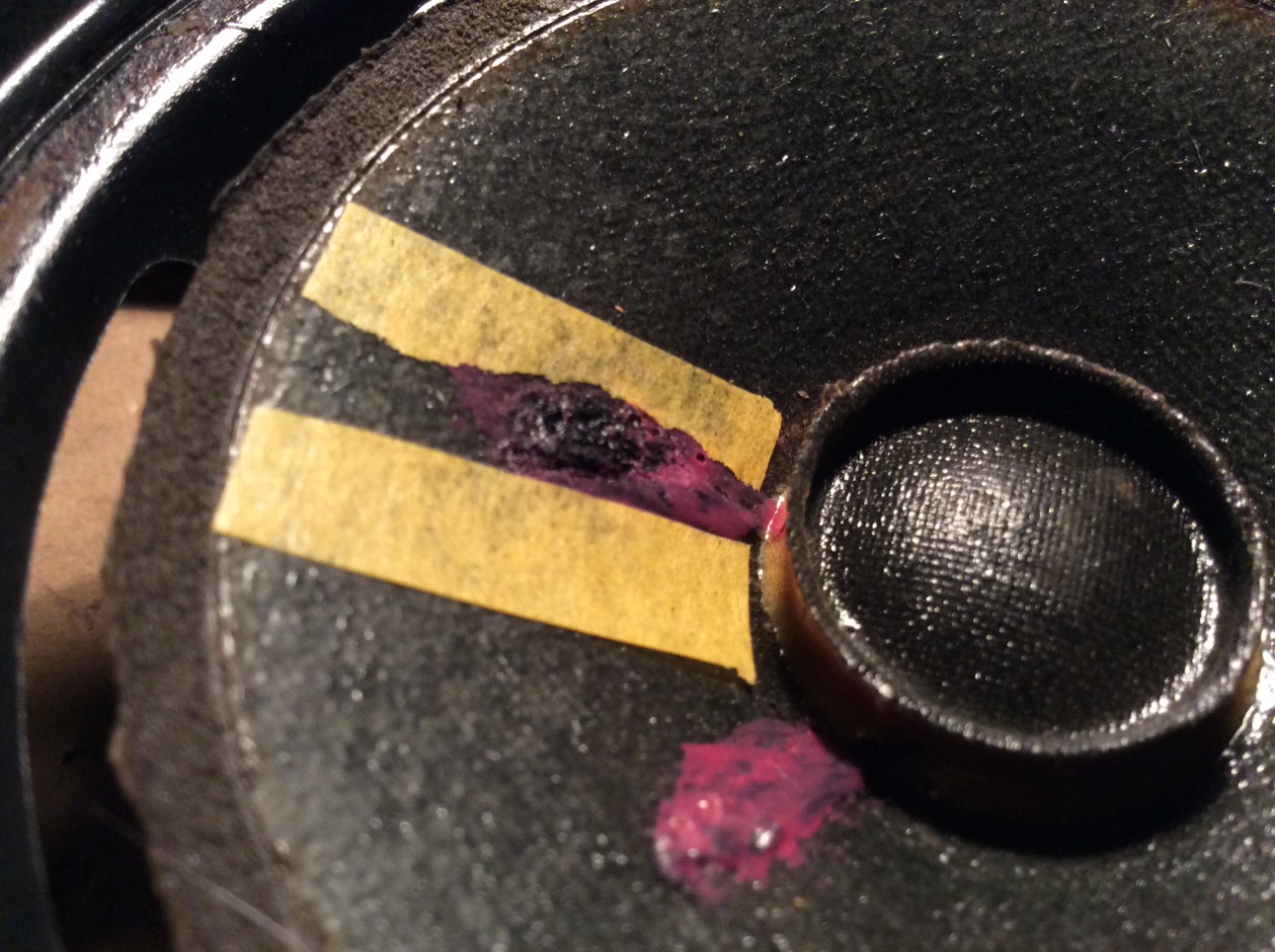

J’ai pensé à cela et j’ai fait toutes les vérifications d’usage sans rien trouver. A moins que ce ne soit sous la colle...
Le fil passe au travers de la membrane et rejoins la bobine par le dessus de la membrane. Il est d’ailleurs collé sur celle ci et isolé par une colle noire.
Le montage de la bobine est assez particulier sur ce hp car elle est visible en émergence de la membrane et le cache noyau ne la recouvre pas. Il forme plutôt une sorte de capuchon au sommet de la bobine.
Je ferai une photo.
D'après ta description c'est possible à cet endroit, j'ai eu ça sur un boomer Philips monté sur des B&O justement, j’avais les mêmes symptômes.
Le fil cassé est quand même "guidé" par la colle, c'est pour ça que de temps en temps les deux extrémités font légèrement un mauvais contact.

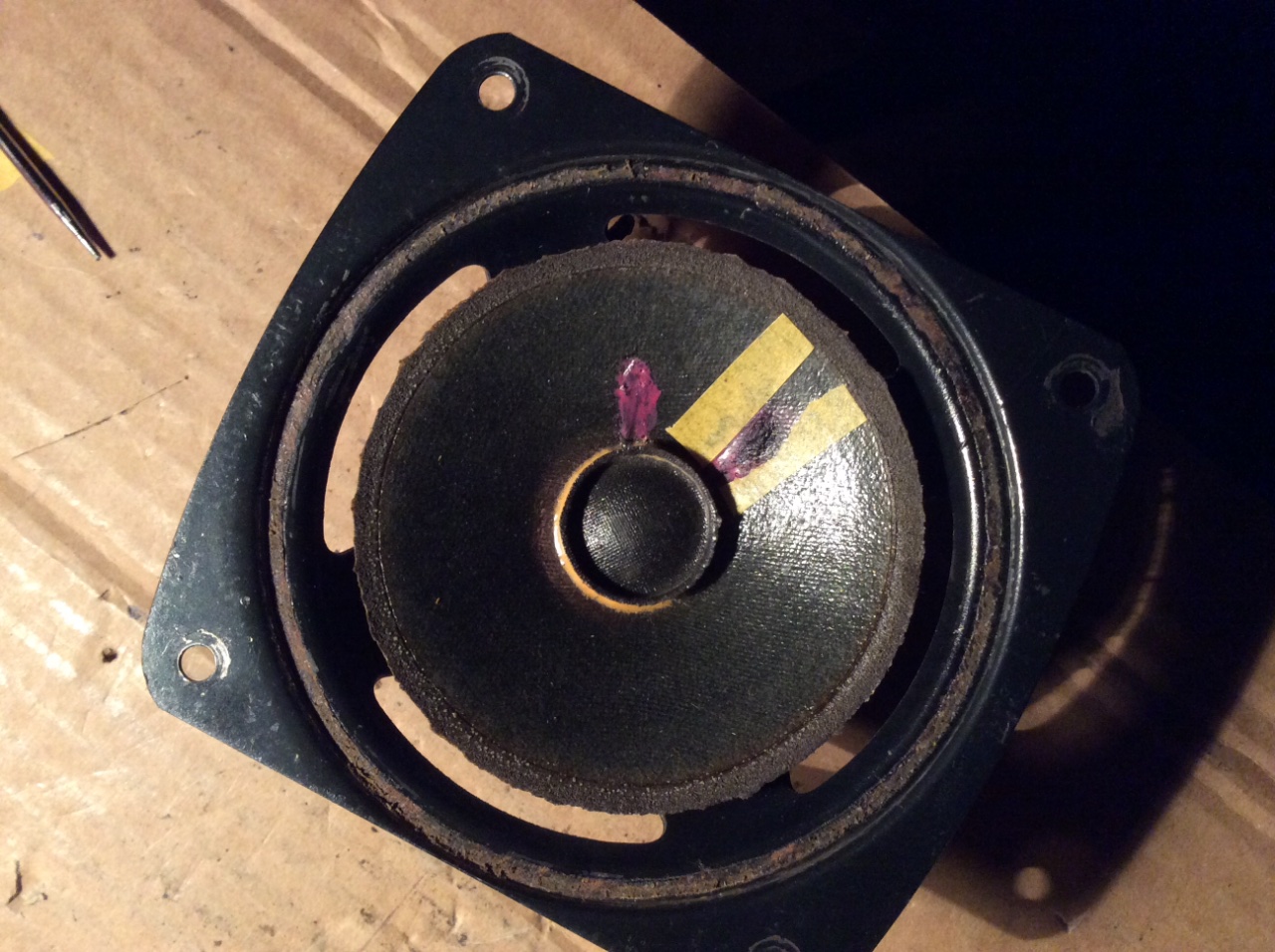

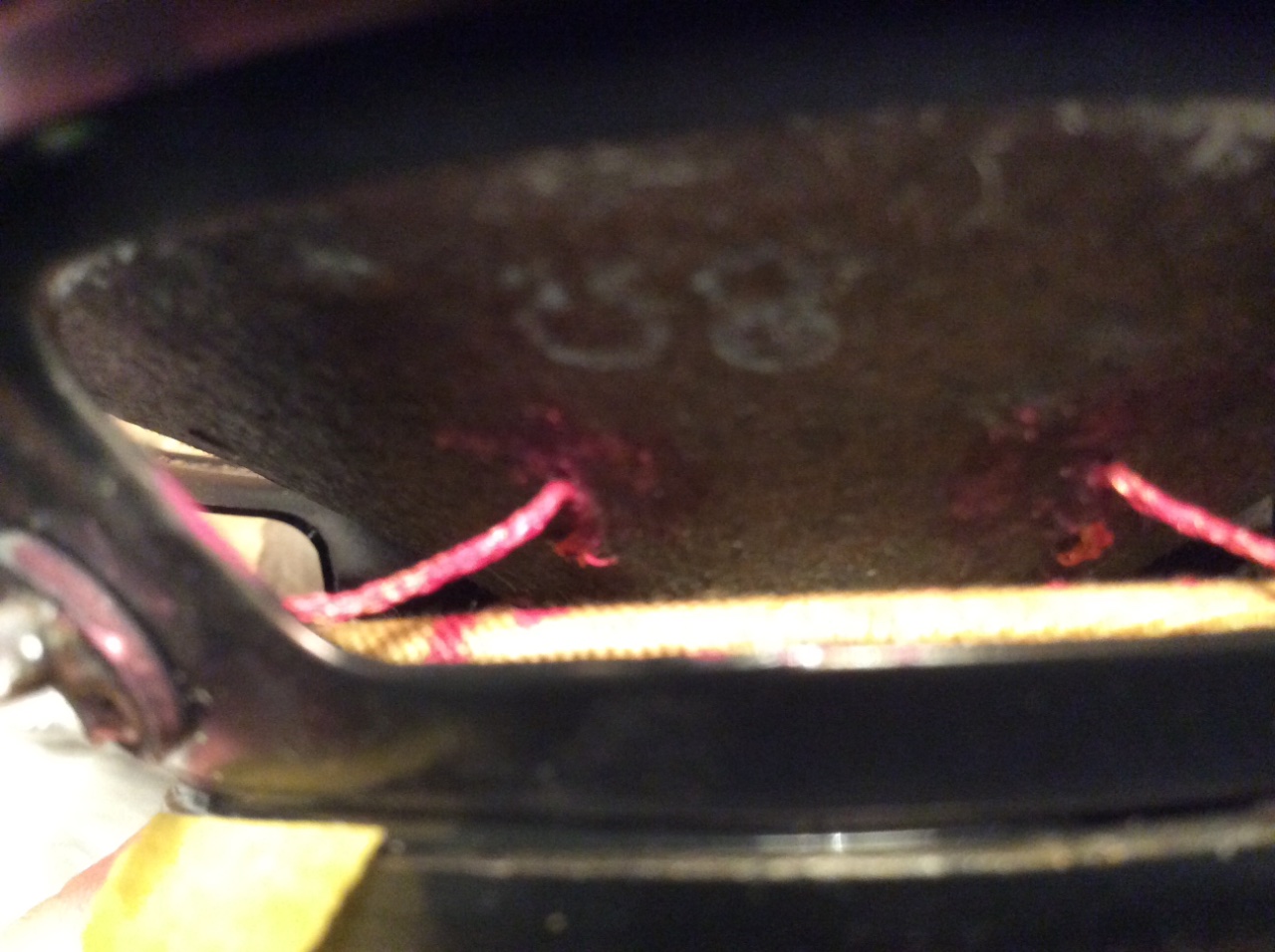

Bon j’ai avancé dans ma compréhension du problème et surtout de la connexion entre le fil multibrins (tresse fine?) qui part du plot et le fil monobrin qui part de la bobine. A force d’observation...
Le monobrin part de la bobine et rampe sur le dessus de la membrane et plonge vers le dessous. Le multibrin part du plot sous la membrane et fait un aller et retour (point de couture) vers le dessus de la membrane. Le contact entre les deux doit donc se situer sous la membrane. J’ai bien repéré une petite protubérance de fils de cuivre à cet endroit. J’ai pris une mesure à cet endroit (des deux côtés: rouge et noir) et ça marche! J’ai de la continuité. La bobine n’est pas morte!
Par contre comment intervenir là dessus? Je n’arrive d’ailleurs pas à comprendre comment les deux fils (bobine et plot) se rattache l’un à l’autre ? Je ne vois pas de plot de soudure ou chose de ce genre.
J’espère que mon explication est compréhensible. Je vais mettre une photo du hp mais ça risque de ne pas suffire.

Message par archigrafix »
Heu...je ne me souviens plus comment joindre une photo?
Ah ça y est!
