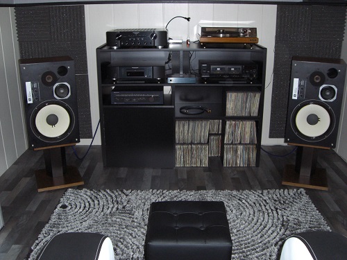

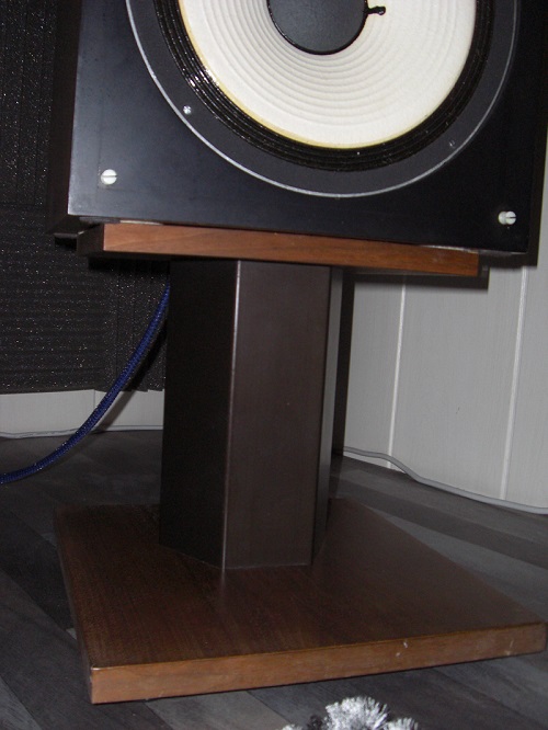

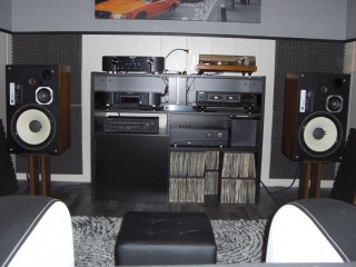

Bon et bien voila la version définitive(pour l'instant).Les pieds viennent de l'Atelier Audio et sont de très bonne facture et comme ils ne font que 30 cm de haut,les basses sont bien plus présentent,bref,c'est splendide.

J'ai eu des JBL 4311 avant de passer sur des Pioneer S-910 dont les boomers ont été remplacés par ceux qui équipent les HPM 100 (apparemment, il faudrait que je les démonte pour être sur). J'ai pris beaucoup de plaisir à écouter mes 4311 mais quand on m'a proposé de me les échanger contre ces Pioneer plus quelques billets je n'ai hésité que très peu de temps et je dois dire que je ne regrette en aucun cas. Je ne saurais pas faire un comparatif à proprement dit car je ne les jamais écouté à la suite mais ce qui est sur c'est que la fabrication des Pioneer en terme de menuiserie dépasse les 4311 haut la main, qui avait même tendance à vibrer assez rapidement quand le volume montait. Les Pioneer c'est du béton, elles ne tremblent pas d'un poil et leur tweeter à ruban est assez impressionnant, parfois un peu criard sur certains morceaux surement moins bien enregistrés que d'autres...
Tes pieds sont vraiment sympas je dois dire. J'ai pour ma part des pieds inclinés réglables en largeur mais pas franchement assez profonds pour maintenir des engins pareil, je suis même obligé de "coller" les enceintes aux pieds avec du double face pour éviter qu'elles ne basculent!
Je vais voir si des pieds comme les tiens ne seraient pas disponibles sur les sites de petites annonces.

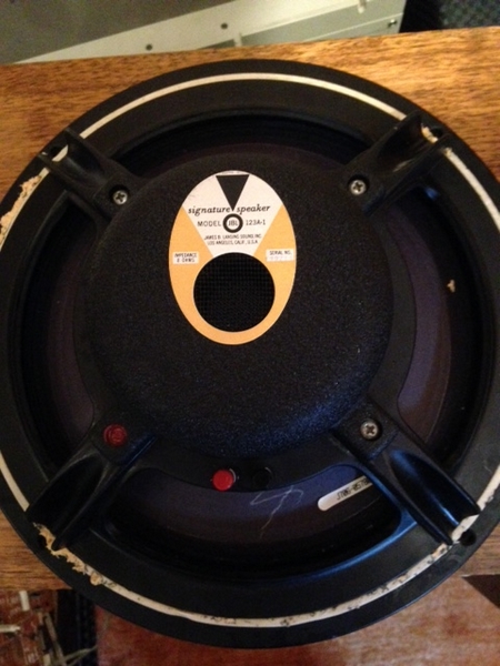

- Woofer : 123A-1 (12" alnico) :

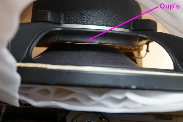

Dont l'un des deux présente un décollement de son spider :

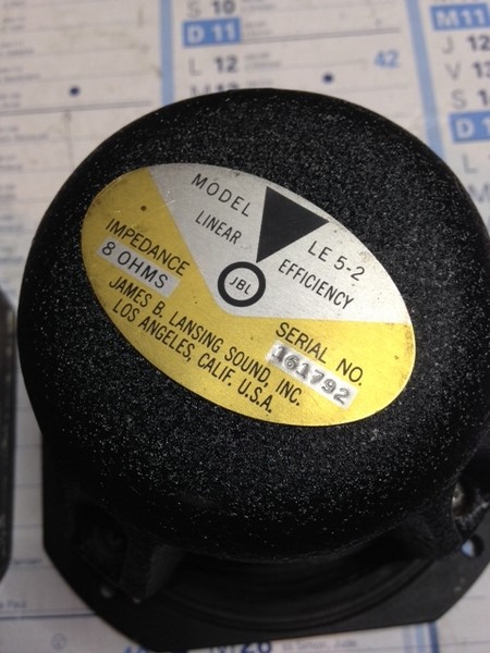

- Middle : LE 5-2 (alnico) et un 2105 !
Un hp certes aux caractéristiques identiques et excellentes, mais qui n'a rien à faire ici :spamafote: :

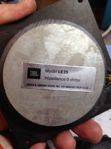

- Tweeter : LE-25 (dont 1 est coupé /HS) :

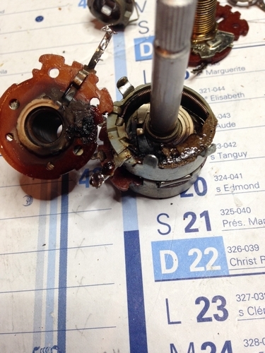

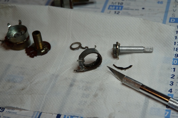

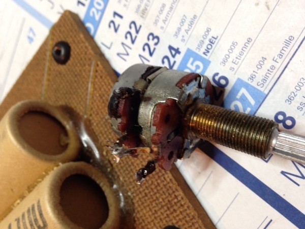

- Un filtre à ses 2 Lpads hors services car ils sont carbonisés ! :

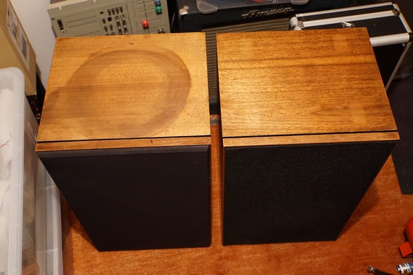

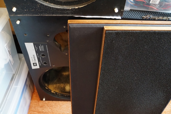

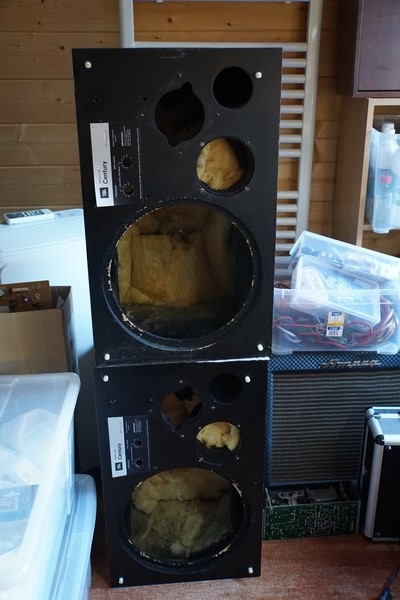

Du côté des boiseries, une grosse tache pot de fleur est présente sur un dessus mais dans l'ensemble les plaquages sont plutôt en bon état. Je pense que je pourrai le faire revenir très correctement.

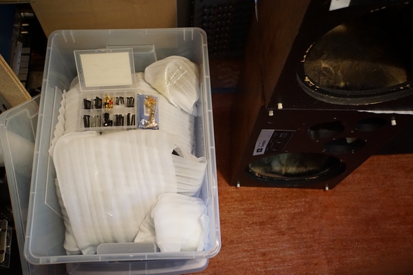

Les 2 cadres de façades sont équipés de tissus acoustiques différents (1 tissus, 1 mousse), il manque les logos alu JBL, un montant de cadre est abîmé (il manque du bois) :
Avant toute chose, les HP sont démontés et rangés à l'abri, en attendant la fin des travaux de rénovation de toutes les boiseries et les 2 cadres (ponçage, peinture noire mat et huilage) ainsi que les 2 façades qui seront refaites en tissus bleu royal .

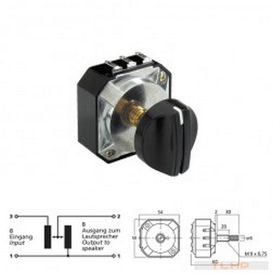

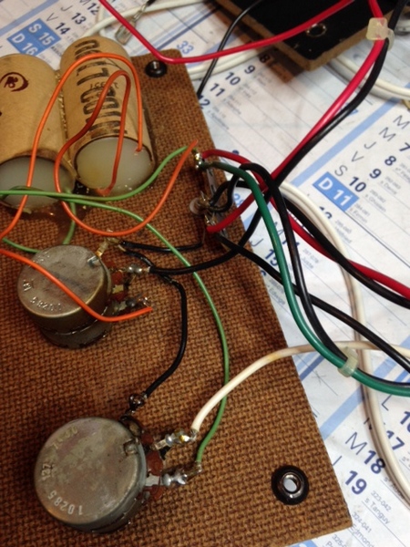

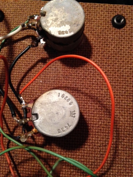

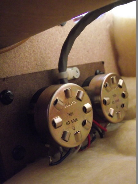

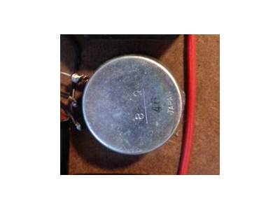

Petit zoom sur les atténuateurs MF et HF utilisés par JBL
J'ai remarqué qu'il y avait eu plusieurs posts sur le forum pour parler de ces atténuateurs.
J'ai constaté de visu que plusieurs modèles d'atténuateurs différents ont été installés par JBL.
Cela a pu créer des malentendus pour certains car il y a en a qui ressemblent à de simples potentiomètres à piste carbones.
Mais non bien sûr, il s'agit bien de potentiomètres de puissance bobinés, soit simples de 8 ohms 50 W, soit doubles pour 2 x 4 ohms 50 W .
Voici les 3 exemplaires différents vus sur mes L-36, L-50 et L-100 A :
Simple 8 ohms :
Simple 8 ohms :
Doubles 2 x 4 ohms :
Pontés par leurs points milieux :

Depuis 1 semaine je surveille la toile "zone monde" pour trouver un 2eme LE-5-2.
Et dans la nuit de ce samedi, à 1 h du matin ! j'ai remporté l’enchère du seul exemplaire disponible à la vente et en bon état. :sweat:

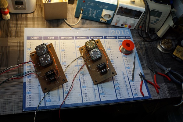

Aujourd'hui j'ai refait les 2 filtres. :mossieurpropre:

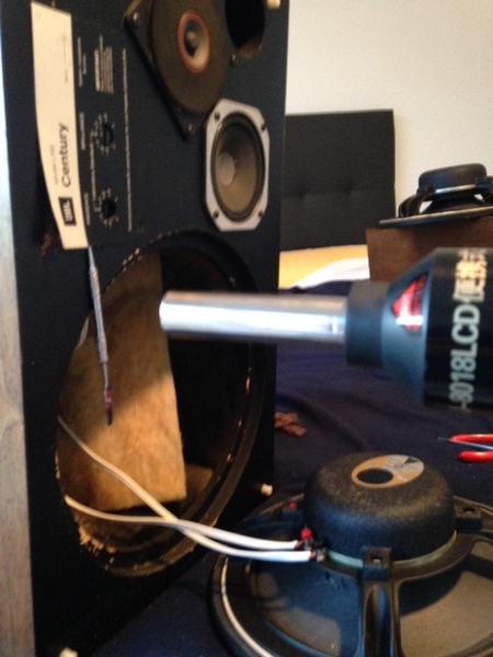

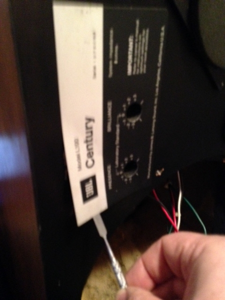

Je vous montre ma méthode pour décoller les étiquettes JBL des façades car la 4 éme vis de la platine, celle qui supporte le filtre et les Lpads, est cachée derrière l'étiquette en alu.
Je chauffe doucement avec mon fer à air chaud l'étiquette du côté de la vis masquée (un sèche-cheveux fait aussi l'affaire) :
Quand la colle est chaude, je glisse dessous une spatule fine et plate sous l’étiquette et hop, ça vient tout seul.
La vis est sortie et aucune marque n'est visible sur l’étiquette en alu !

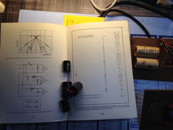

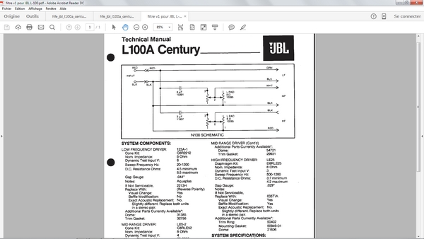

Concernant le type de filtre, ces L-100 sont équipées du filtre dit "6 dB".
Vite mon livre sur "Les Haut-Parleurs" par Jean Hiraga, acheté à "dylanjumpman", et effectivement on voit bien les différentes pentes de 6/12/18 dB, suivant la conception du filtre retenu.
Ici avec une capa en série avec le haut-parleur, nous sommes bien en présence d'un filtre de pente de 6 dB :
Et l'explication des Lpads atténuateurs en L à impédance constante :

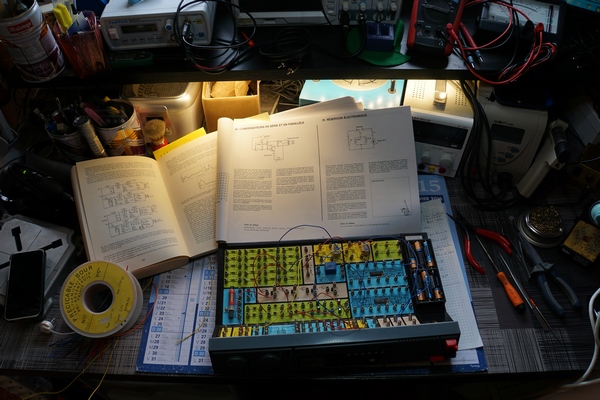

J'ai fait quelques manip de capas et de filtrage sur ce jouet éducatif :
Je l'ai acheté il y a 1 an ou 2 pour essayer de comprendre certains principes électroniques de bases, dans la mesure où je ne connais pas d’électronicien pour m’expliquer certaines choses dans ce domaine.( on fait comme on peut ... :spamafote: )

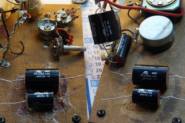

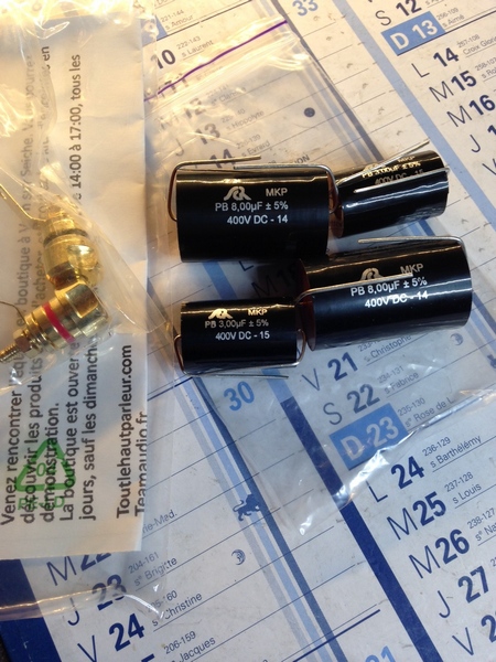

J'ai retenu les condensateur SCR PB, des 400V MKP Polypropylène métallisé alu, avec les valeurs conformes au schéma original.
Ils sont performants et ne sont pas très chers.
http://www.toutlehautparleur.com/scr-pb-3-00-st.html

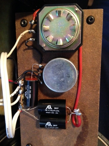

Mise en place des condensateurs neuf en enlevant les anciennes capas sans abîmer le support en isorel, par réchauffage de la colle.
Cela m'a permis de décoller proprement les grosses capa d'origines et recoller les petites neuves avec cette même colle, prête comme il y a 40 ans !
Remplacement des Lpads par des modèles neufs bobinés 8 ohms / 50 W.

Ce matin j'ai reçu le tweeter, il est nickel. Le medium est en route. :mossieurpropre:

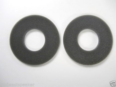

Pour faire un joli ensemble bien propre, j'ai aussi commandé 2 "Foam Rings" pour avoir une cohérence de présentation.
http://www.ebay.fr/itm/151004141548?_tr ... EBIDX%3AIT
