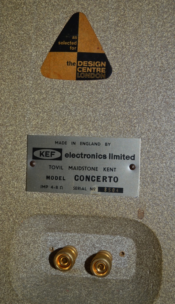

Voilà, c'et fait, j'ai enfin récupéré une paire d'enceintes vintage... et j'ai opté pour les Kef Concerto :love:
Le vendeur avait pris soin de m'aviser que les tweeters n'étaient pas d'origine. Vu que certaines altérations n'étaient pas mentionnées dans l'annonce, j'ai renégocié le prix à la baisse et ai embarqué ces belles enceintes.
Dans la mesure où je m'y connais peu en enceintes, et particulièrement en Kef, vos commentaires ont les bienvenus.

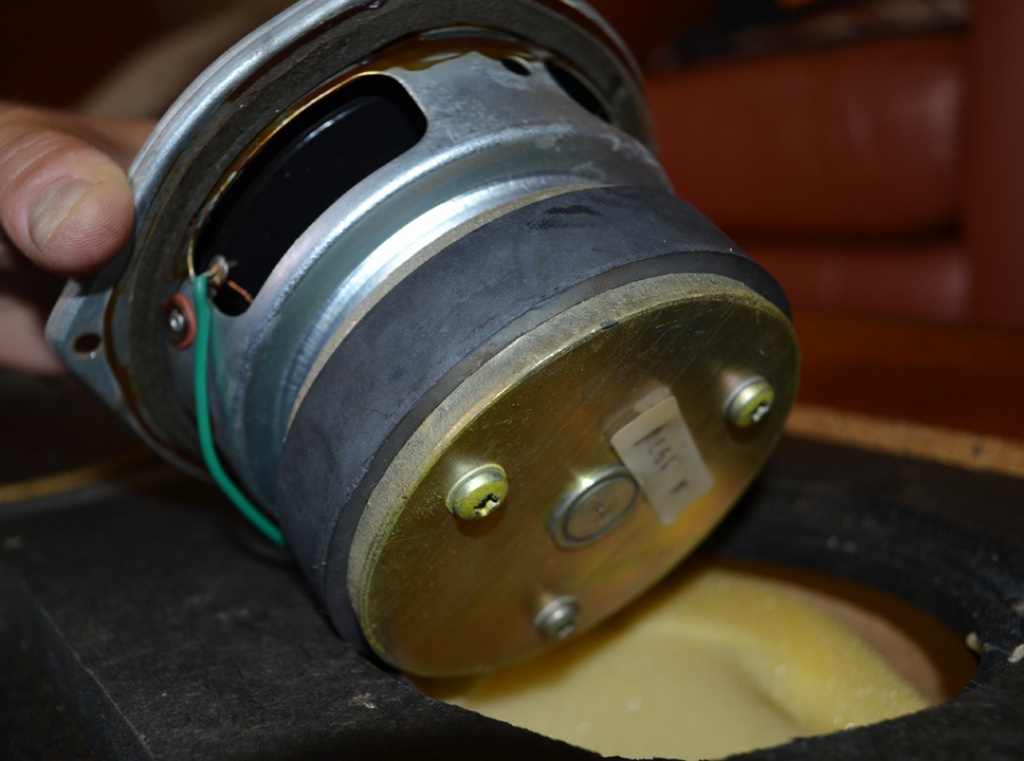

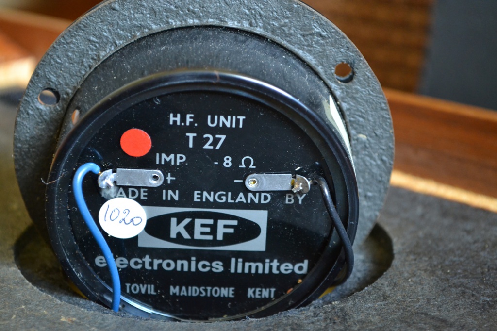

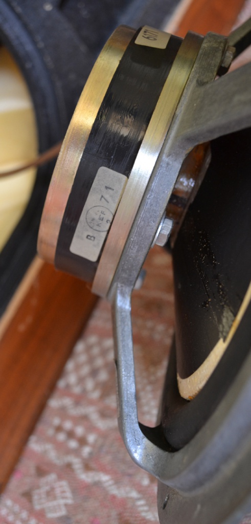

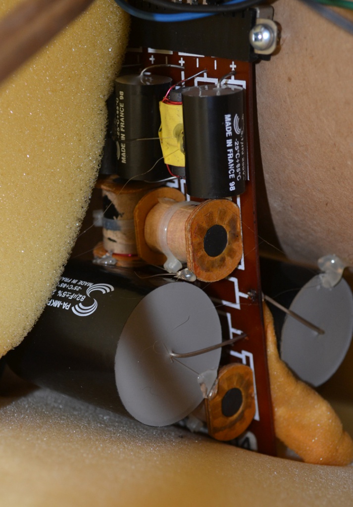

En jetant un coup d'oeil à l'intérieur, je réalise que du travail a déjà été effectué. Je crois que les tweeter ont bien été remplacés... par d'autres tweeter du même fabricant. Est-ce que ce remplacement est adéquat :?: De plus, la mousse insonorisante a été , je crois, entièrement refaite et disposée en abondance... il y en a presque partout à l'intérieur. Pour ce qui est du crossover, je me demande s'il a été entièrement refait ??? les condos sont des Made in France... Enfin, pas de doute que du filage a été refait.

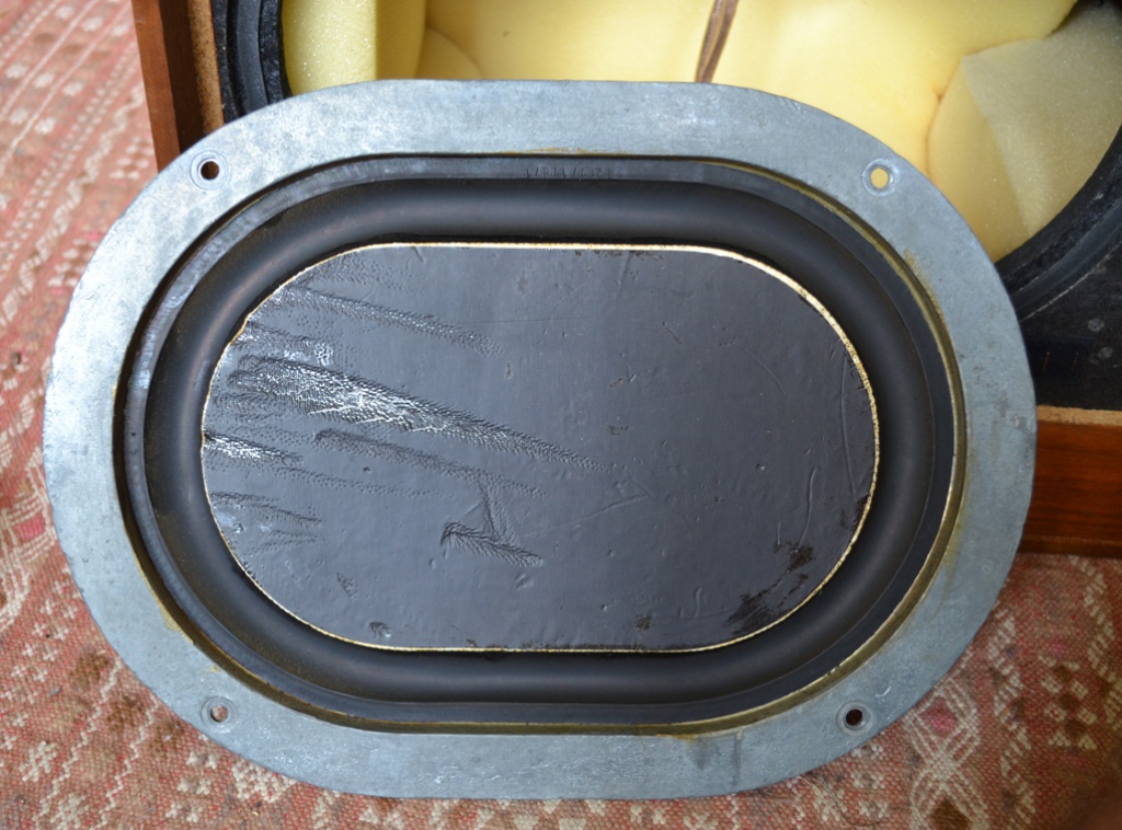

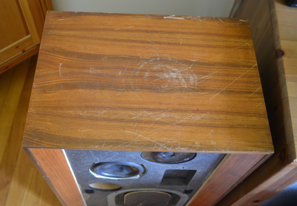

L'un des deux woofer est abimé en surface. Il semble néanmoins bien fonctionner...

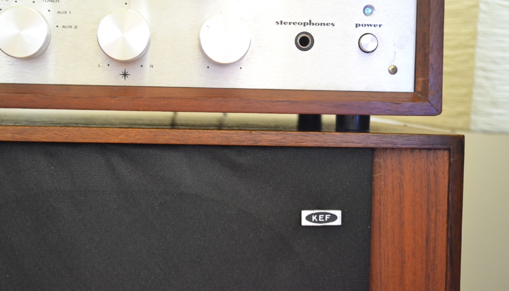

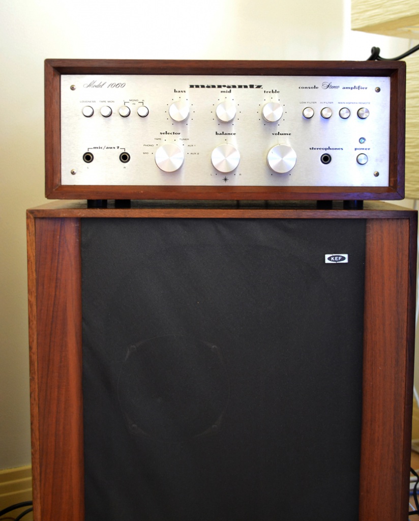

Dans un premier temps, j'ai branché les Concerto à mon Marantz 1122DC. Après avoir écouté 2-3 disques, je me rends à l'évidence que c'est nul. Ça ne sonne pas bien. Avec le Marantz 1060 (non restauré) c'est beaucoup mieux. Je suis tout de même un peu déçu, car les bases sont peu présentes. De même, il y n'y a pas suffisamment de netteté (du moins a mon goût). Enfin, il est encore un peu tôt pour porter un jugement parce que j'ai 3 ou 4 heures d'écoute maximum... Demain je vais essayer avec le Sansui 517 pour voir ce que ça donne.
Enfin, je prévois restaurer le boitier des enceintes qui aura surement un look d'enfer avec un nouveau vernis.

Le tweeter est en fait la première version des T27 , même si ce n'est pas l'original (possible quand même)c'est surement assez proche ....

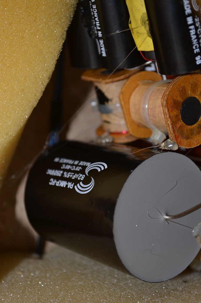

Pour le filtre , c'est très bien , vu les condos utilisés il y en a pour un peu de sous la dessus , mais il est aussi possible que le grave soit trop tenu avec ce type de condo....
Un simple chimique aurait suffit à cette place (celui de 82uf)....

Pas de doute, c'est enceintes sonnent bien avec le Marantz 1060. je viens tout juste d'écouter deux disques des Doors et c'est vraiment bien. Les aigus sont particulièrement clairs et les basses... pas suffisamment présentes. Est-ce normal pour ce type d'enceintes :?: Peut-être. J'ai lu quelques commentaires sur le web en ce sens.
Selon les quelques commentaires que vous m'avez fait, je comprend que les tweeter T-27 sont fort probablement d'origine. Les Concerto ayant été fabriqué sur une période relativement longue (1969-1977), cela explique peut-être qu'il y ait quelques variantes. Pour ce qui est des condos, ça semble du bon matériel. Cependant, le remplacement a-t-il été effectué il y a 10-20 ans ??? Je l'ignore.

Pour les condos , ne t'inquiète pas pour leurs ages , ceux la ne devraient pas bouger dans le temps (et ce ne sont pas les originaux !!).....Perso seul le 82uf me semble inapproprié (comme dit plus haut) , le reste c'est tout bon ...
Pour la mousse (c'est de ça dont on parle) , sur les Anglaises de cette époque c'est souvent très très fournies.... Méfiance si tu enlève des morceaux , l'accord bass-reflex est assez bas et la membrane du grave assez lourde , il risque de s'affoler plus que de raison ...
Si l'évent rayonne du grave (tu devrais le sentir même à niveau modéré), pas de raison de s'inquiéter .....

En même temps, je ne doute pas que cela sonne correctement avec le 1060, mais ces enceintes méritent une tout autre cavalerie pour les tenir correctement. Essaye ton 517 dès que possible!

Le 82 µF est effectivement très surprenant.... personnellement je m'en tiens à 47 µF avec ce boomer, et encore avec une résistance série de 1,5 Ohms.

C'est même pas la valeur qui me chagrine , c'est le type de condos (ici MKP)...Quand j'ai refais les filtres de mes Monitor audio MA3 en PIO, je suis parti sur la même idée ,j'avais à dispo de grosses valeur en MKT pour le bas et je me suis dit fonce et je suis revenu en arrière , j'ai remis le chimique ....
A l'écoute le grave était comme crispé , j'ai fais les modifs une enceinte à la fois avec comparaison des deux à chaque étape et sur ce point c'était réellement pas adapté ...
J'en parlais déjà ici , quand j'ai mis à jour celui des Fried (même HP) j'ai laissé le chimique aussi sur le grave (pas de elcap par contre)
viewtopic.php?f=20&t=25327&p=326571&hilit=FRIED#p326571
Ce n'est qu'un avis perso bien sur ...
